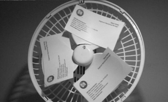

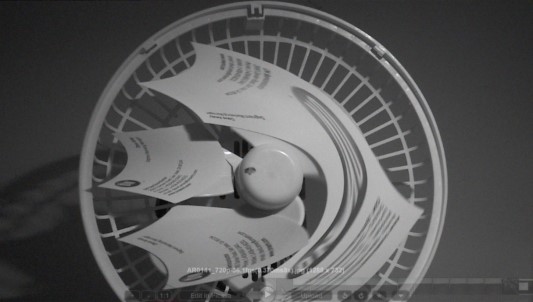

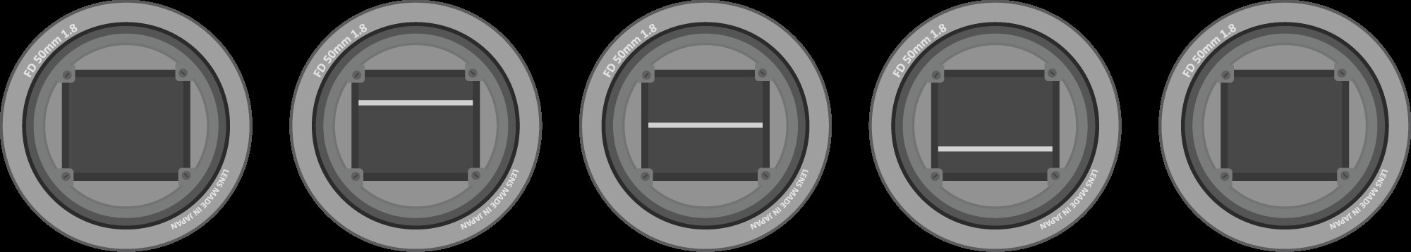

在CMOS图像传感器中,可提供两种类型的快门——卷帘快门和全局快门。卷帘快门自上而下逐步扫描图像,依次曝光每一行。 虽然这种方法是模仿大多数摄像机的机械快门,但有一定的局限性(以及益处)。如果配有传感器的摄像机和所捕获的场景都相对静止,那么就不会有任何问题。但是,由于自上而下移动的扫描需要一定的时间(随着更多的像素添加到传感器,所需的时间也越长),那么如果在此期间摄像机或拍摄主体移动,则会导致图像失真。这就是为什么旋转的飞机螺旋桨照片看起来很扭曲。卷帘快门图像传感器的优点是更高的分辨率、更小的像素以及最新的像素技术能够以成本效益的方案驱动更高的整体图像质量。 全局快门通过记录将整个图像整合并复制到存储区时所捕获的光线水平,避免图像拖尾或弯曲,从而抵消摄像机移动或场景内移动所产生的任何影响。 图2:使用卷帘快门的模糊的风扇图像(左图)和使用全局快门的非模糊版本(右图) 随着捕获移动对象的不失真图像的需求增长(例如无人机和AR / VR应用),全局快门意味着完全具有代表性的、清晰的场景捕获将成为可能。 考虑到许多视觉传感器应用的移动和电池供电特性,小尺寸、重量轻和低能耗工作将成为关键的成功因素。除此之外,还需要在较差光照下(包括微光照水平、以及同一帧中极端明暗情况)能够精准地捕获图像 。 |
