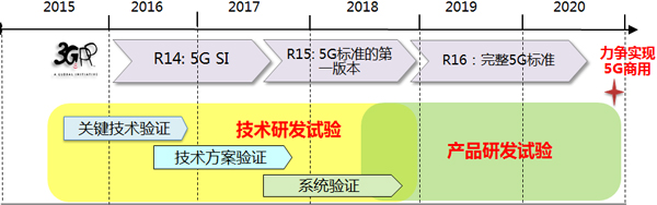

1、总体目标 我国5G技术研发试验的总体目标是通过5G试验,促进5G核心关键技术成熟,推动5G技术研发;验证5G技术方案设计,开发满足ITU性能指标的5G技术概念样机,为5G产品研发奠定基础;构建全球化的5G联合试验平台,促进全球统一的5G国际标准形成。 2、总体规划 基于ITU和3GPP确定的5G工作计划,结合全球主要企业的5G研发计划,我国5G试验分两步实施,第一步为5G技术研发试验(2016年至2018年),主要目标是支撑5G国际标准研制,第二步为5G产品研发试验(2018年至2020年),主要目标是基于3GPP标准的第一版本,开展5G预商用测试。当前主要面向5G技术研发试验开展工作,我国的5G技术研发试验总体规划为三个阶段: 第一阶段(2016年1月-2016年9月)5G关键技术验证阶段。 本阶段主要目标是通过对5G单项关键技术样机的测试,评估5G候选关键技术性能,推动5G关键技术标准共识形成,此阶段测试对象为业界主流企业研发的关键技术试验样机。 第二阶段(2016年6月-2017年9月)5G技术方案验证阶段。 本阶段主要面向ITU确定的5G性能指标,基于不同厂商提出的5G技术方案开发的5G概念样机开展测试,验证不同厂商的5G技术方案性能,支撑国际标准制定。本阶段将制定统一的设备规范和测试规范,利用第三方测试仪表,在统一的试验环境下开展单基站性能测试。 第三阶段(2017年6月-2018年10月)5G系统验证阶段。 本阶段的主要目标是通过多基站高低频混合组网,构建5G典型应用场景,开展5G系统的组网关键技术验证,评估5G系统在组网条件下的性能,同时,开展5G典型业务演示,为后续的5G试商用奠定基础。 图1、我国5G试验总体规划 |
