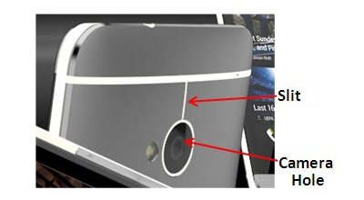

如果在越来越小型化,layout越来越紧凑的手机终端和电子产品内增加NFC功能,就会使传统的大面积的平面天线受到了严重挑战。村田突破传统,开发出“铁氧体斜插进线圈的特殊构造”的天线,增加了NFC天线设计的灵活性,这样就可以将天线放在手机的顶部和侧面。与并且,和传统大面积NFC天线同样性能的基础上可以减少天线的面积,在很大程度上降低了天线成本。 斜插式天线如下图: 金属环境是影响NFC天线性能的一个不可避免的因素,特别是使用金属后壳的手机或者终端,NFC天线的性能很难实现。然而,金属后壳的手机和终端以其独特的质感备受用户青睐。针对这种特殊的状况,村田在不影响机身整体外观的情况下,以摄像头的孔区域作为booster,另外再开一条细槽,使NFC天线即便是金属外壳的情况也也可以有很好的性能,使得体验终端金属质感的同时也可以享用NFC功能带来的便利。 如下图所示: |

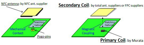

除此之外,村田突破了传统的NFC 天线馈点通过pogo pin或者弹片等机械接触的方式与芯片相连的规矩,开发了无触点耦合式的接触,只需芯片级大小的初级线圈在PCB直接与NFC芯片相连,而次级线圈可以使用更薄的线圈,更灵活的方式放置在后壳或者其他部位。使NFC功能的实现又多了一个选择。
如下图: 我们都需要认清的是,尽管NFC具有着无可比拟的市场前景以及多元化的技术支持,但并不意味着NFC的发展就一定是顺风顺水。新技术不仅直接影响的是当前的市场格局,更会很大程度上扭转消费者们已然成型的消费行为,这就需要技术本身被赋予更多的价值,而这实属不易。可喜的是,至少在诸如村田这样的制造商协同建设中,NFC一直在朝着一个正确且可持续发展的方向在前行。我们也相信凭借着独有的技术创意和研发热情,村田在中国必将走的更远。 |
