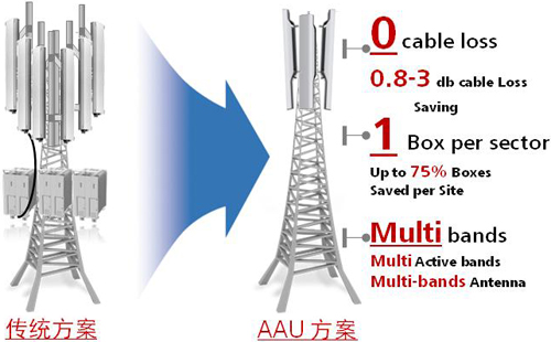

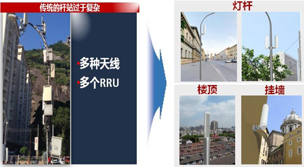

1.1、一体化有源天线简介 随着移动宽带网络的发展,站点网络数据容量要求快速增长。面对数据容量的增长,从网络角度需求更多的站点、更多的通信频谱和进一步提升频谱效率新通信技术。而随着2G、3G、4G网络的发展,站点获取越来越困难、站点空间利用也越来越受限,这使得现网扩容及新增频段变得愈加难度,同时也使得网络部署变得更加复杂,对新技术的兼容也变得困难。天馈系统面临着一系列的问题和新需求: 1、高站点租用费用 2、网络需要快速响应保障客户体验 3、多通道的复杂和高可靠性互联要求 4、站点密集干扰加剧,需要精确的覆盖设计一体化有源天线(AAU)出现正与移动宽带要求相符合。通过射频模块与天线的融合,不仅简化站点部署,还减少了系统馈线损耗,使得网络覆盖性能得到10%以上的提升。通过与多频天线的融合设计,一个AAU可以实现一个扇区的多频段站点覆盖要求,提升站点环境友好性,降低站点负荷;有利于降低部署时间和运营维护成本。一体化的AAU技术不但可满足越渐苛刻的部署要求,而且在将来可承载更多天线阵列新技术和新特性。 如图2所示的加密宏站天线,通过:1、多频基站天线替代传统单频或双频天线;2、多频基站天线与射频模块的一体化融合及美学设计,既可加强网络覆盖性能,同时与环境融为一体,美观且便于部署。 图1 图2 |
