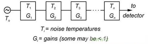

在无线链路中,等效输入噪声温度TEQ等于两个噪声温度之和:天线输出端的噪声温度 TANT和接收器电路的系统噪声温度TSYS:
TEQ= TANT + TSYS
您可线性添加各个阶段的噪声温度,以表征信号链中任何点的噪声(图1)。
图1:以天线或其他来源的等效噪声温度为起点,累加各阶段的噪声温度可确定系统中各点的噪声。(图片来源:新泽西理工学院) 在数百兆赫 (MHz) 和数十吉赫 (GHz) 频率下工作的无线电、雷达和以空间为中心的射频系统中,由于可以很容易地过滤和衰减低频噪声,因此低频噪声不是问题。相反,噪声的主要来源是背景辐射噪声以及内部产生的噪声。因此,任何分析都必须包含这两项噪声源。如果天线指向天空,则噪声源的等效输入噪声温度(TEQ) 取决于太阳的相对位置及其各种周期(请参见JPL/NASA论文 "Solar Brightness Temperature and Corresponding Antenna Noise Temperature at Microwave Frequencies")。

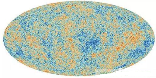

阿诺·彭齐亚斯 (Arno Penzias) 和罗伯特·威尔逊 (Robert Wilson) 通过研究这种“天空噪声”发现了“宇宙微波背景辐射”(CMBR) 及其明显意义(并因这一发现获得诺贝尔奖);(请参见“宇宙微波背景”)。他们的接收器是一个巨大的喇叭天线,而无论天线方向为何,接收器记录到的天线温度均超过4.2K,这一温度几乎均匀地弥漫在太空中(图2)。虽然他们无法通过任何电路和系统噪声分析来解释这一现象,但最终通过分析证明,这一现象很可能是代表“大爆炸”遗留下来的热量残余物,是黑体辐射这一著名物理现象的体现。
图2:2013年欧洲航天局的普朗克卫星拍摄到的宇宙微波背景辐射图,该图显示了天空中的微小变化。(图片来源:ESA/Planck Collabora tion,通过Space.com网站) 不过,切勿因噪声温度这种貌似抽象的用途而对其失去兴趣,因为作为一种与噪声相关的指标,等效噪声温度除了可以进行宇宙和太空相关的分析之外,其原理还具有实际的务实用途(不管从字面还是象征意义上讲)。例如,天线噪声温度可以表示理想无噪声接收器输入端的假想电阻器的温度,该接收器每单位带宽产生的输出噪声功率与指定频率下天线输出端产生的噪声功率相同。
