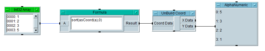

没有循环,这适用于数值数组:
以上来自于谷歌翻译 以下为原文 Without a loop, this works for numerical arrays: 附件
“没有循环,这适用于数值数组:Capture.PNG”非常整洁,从来不知道这种技术。
我想它只适用于数字? 文字或组合怎么样? 以上来自于谷歌翻译 以下为原文 " Very neat, never knew this technique. I suppose it ONLY works for numerical? What about text or combined? |
是的,这种技术仅适用于数值数组。
另一种适用于所有数组类型的方法可能是: 以上来自于谷歌翻译 以下为原文 Yes, this technique only works for numerical arrays. Another way, working for all array types, could be: 附件
