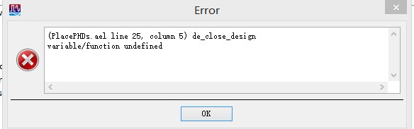

大家好,我最近在研究X参数的设计,我在ADS中导入了官网下载的PHD_designkit,但是我想打开的时候却会出现如下错误,请问你们有遇到过这种错误情况吗?
以上来自于谷歌翻译 以下为原文 大家好,我最近在研究X參數的設計,我在ADS中導入了官網下載的PHD_designkit,但是我想打開的時候卻會出現如下error,請問你們有遇到過這種錯誤情況嗎? 附件
1个回答
您似乎使用的是最新版本的ADS(ADS 2011.01或更高版本)。
您无需为ADS 2009U1或更高版本使用PHD设计套件。 PHD设计套件现已过时,不适用于ADS 2011.01或更高版本。 请参阅:ADS 2009U1和更新:使用XnP组件导入X参数*注*:Pre-ADS 2009U1需要PHD设计套件,但在ADS 2009U1和之后不再需要....:从ADS 2009U1开始以下 新的X参数功能作为标准可用项添加,不再需要作为PHD设计套件的一部分安装:•“数据项”库调色板:查看新的“XnP”,“X2P”和“X3P”.. 数据模型,可以直接获取/参考测量的NVNA X参数数据文件。 •“Simulation-X_Param”库调色板:“XP”X参数抽取模拟控制器和支持的源/负载组件,用于从等效电路中提取X参数。 以上来自于谷歌翻译 以下为原文 It looks like you are using a recent version of ADS (ADS 2011.01 or later). You do not need to use the PHD Design Kit for ADS 2009U1 or later. The PHD Design Kit is now obsolete and will not work with ADS 2011.01 or later. See: ADS 2009U1 and Newer: Uses XnP components to import X-parameters *Note*: Pre-ADS 2009U1 required PHD Design Kit, but it is no longer required in ADS 2009U1 and after....: Starting in ADS 2009U1 the following new X-parameter features were added as standard available items that one no longer needs to install as part of PHD Design Kit: • "Data Items" library pallette: see the new "XnP", "X2P", and "X3P"... data models which one can directly source/reference a measured NVNA X-parameter data file. • "Simulation-X_Param" library pallette: "XP" X-parameter Extraction simulation controller and supportive Source/Load components to extract X-parameters from a equivalent circuit. |
