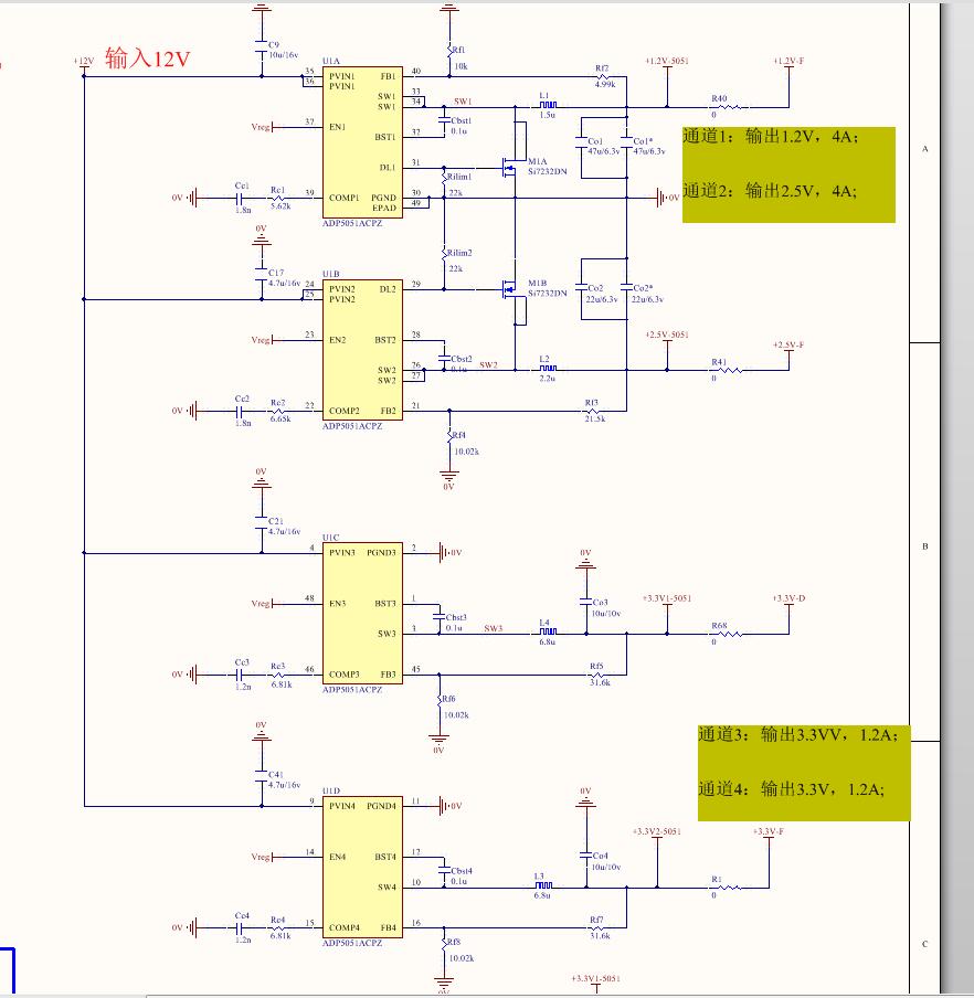

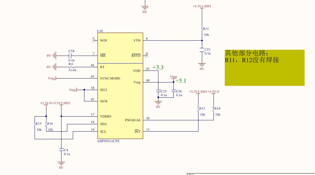

你好!我公司产品中有用到ADP5051,现在出现的问题是,10片ADP5051中,有2到3片ADP5051工作不正常,ADP5051的原理图在附件中1.2中,电路板应该是没有问题,只是没有用I2C来控制ADP5051的工作模式,都选用芯片的默认工作模式,10块板子中,有7块ADP5051是好的,工作不正常的ADP5051
通道3,4的SW波形如附件3(通道1,2SW波形也和这差不多): 我怀疑不正常的这几颗芯片,是不是需要初始化,指定其工作模式!麻烦你们帮我分析下,这个项目我们很着急,需要赶紧解决这些问题,谢谢! |

ADP5051芯片是不需要另外的初始化的,而且出厂前都会经过测试以确保各项指标正常。 可以换上其他的芯片看是不是正常输出,以确定不是PCB板子的问题。板子输出检查下是否短路或过流。 另外,Rc1-Rc4的参数建议重新用工具计算一下,以保证正常的环路工作。 谢谢 Regards, Leo |
谢谢你的指导,PCB应该没有问题,另三块同样的PCB是好的,根据你建议,有几个问题请教:(1)Rc1,Rc4这个设置不对会导致输出的PWM波形异常吗?我以前遇到很多这样类似的问题,第一次焊接好ADP5051,发现输出的PWM异常,比如脉宽在抖动,检查电路,没发现什么虚焊,焊错的情况,直接替换另外一块ADP5051,输出又正常了,所以,我怀疑是不是芯片的质量问题, (2)ADP5051背面热焊盘没有良好接地,会出现什么异常吗?谢谢!
4864165sas 发表于 2019-1-14 11:57 你好! 1),Rc1, Rc4是设置环路稳定的参数,需要按照数据手册设置,如果选择的阻值偏离太大会造成工作不稳定。 2),ADP5051的背面焊盘必须良好接地,因为其本身是内部GND的引脚。如果没有良好接地,会引起工作不正常。 |
