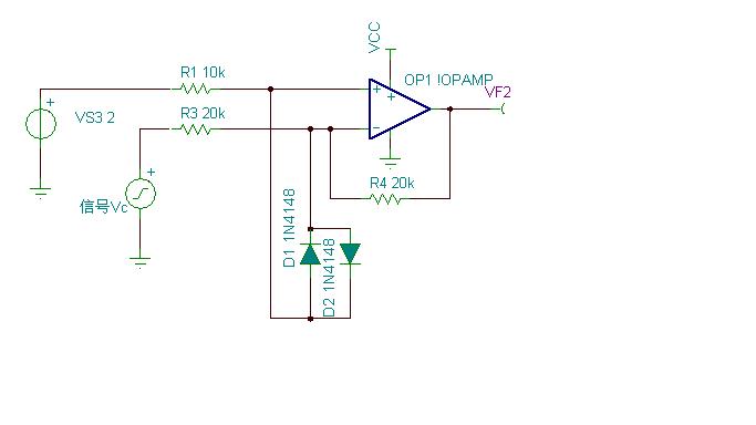

其实您所说的这两种输入保护都是常用的,但是各有优缺点:对于同向端和反向端接二极管,好处在于寄生的电容和漏电流是常数,另外输入信号被钳位在+/-0.7之间,会有利于大信号向小信号模式的转换时间,但是对于ESD事件的保护不是那么直接;对于在信号端和VDD以及VSS之间加二极管保护,漏电流和寄生电容不是常数,非线性会增加,不适合高精度的应用。介于您的情况,请考虑使用ADI的ADA4091,这款芯片本身在芯片内部集成了很好的过压保护功能,外部不需要再加过压保护器件。
