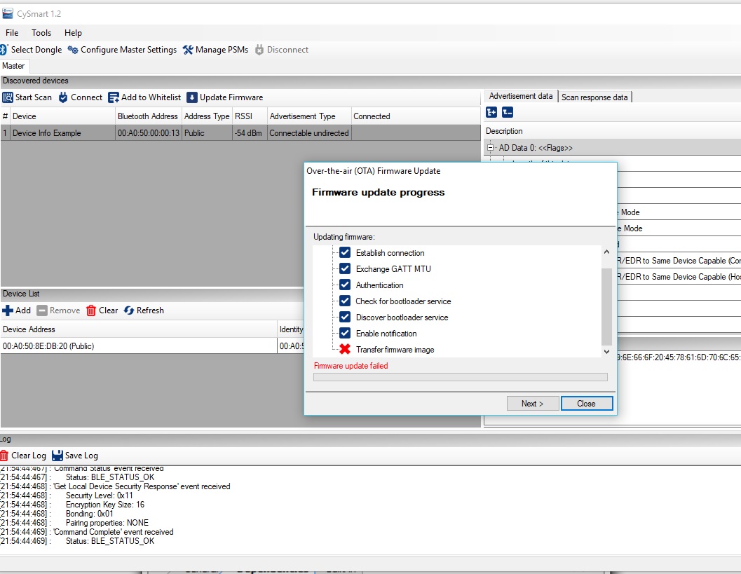

我有一个先锋板CYBLY-042,它的工作原理很好,它附带了演示工具包(黑板)和022001个PROC,但是如果我切换到PROC 222014-01,FRAM或I2C停止工作,它不是板或RAM,因为我可以交换模块,FRAM工作得很好。是否存在某种类型的符号或某种条件编译的东西,它会看到硅正在被使用,然后停止代码生成?我问,因为22014-01是一个256K模块,其他提到的是128K和FRAM是128K。
我不得不切换到一个更大的模块,因为我的代码空间用完了。如果我打开优化,我可以适应在120 K,但在全面调试,它有170K 我试着用这个演示项目,OTA的bootloader,和项目的编译和运行良好。但未能在CyStas-Gile中传输文件。 我知道这是FRAM不工作错误,我如果评论任何访问框架运行我的嵌入式代码, 引导加载失败 183.4 K 以上来自于百度翻译 以下为原文 I have a pioneer board CYBLE-042 and it works just fine with the PRoC module that came with the demo kit, ( the black board) and also with a 022001 PRoC, but if I switch to a PRoC 222014-01 the FRAM or I2C stops working, it is not the board or Ram as I can swap back the modules and FRAM works fine. is there some kind of Symbol or some kind of conditional compile thing going on that looks to see what silicon is being used and then stops code generation? I ask because the 22014-01 is a 256K module and the other ones mentioned are 128K and the FRAM is 128K. I had to switch to a larger module because I ran out of code space. If I turn on optimization I can fit in 120K but in full debug it has 170K I tried using that demo project, OTA bootloader, and the project compiles and runs fine. but fails the transfer file in cysmart dongle. I know this is FRAM not working error, I can run the my full embedded code if I comment out any access to FRAM,

yuhe82 发表于 2018-10-18 06:55 是的,确实没有任何代码要上载,我只是想从PSoC Creator中运行示例代码。我确实启动了一个新的项目,然后选择了一个代码示例,然后选择了OTAYEYMIB BooToLoad项目,然后导入了OTAYHYMILE BooTooDeject项目,编译并运行,它在CyBLY-042 BLE工具包(10563-56芯片)的Proc模块上运行良好,然后我进入设备选择器,并更改为222014模块并运行同一程序。程序在第一次访问I2C接口FRAM时锁定。我把逻辑分析仪放在公共汽车上,一个故障就出来了。因此,程序的ImithFRAM部分以某种方式锁定。我的猜测是有一些系统级的事情发生像上述条件编译的事当你开关硅,某处有一个表的查找信息,表示一定的I/O硬件上存在一定的硅,并兼容或不兼容的无线Th x,y,z 我猜这是发生了什么事情,因为硬件板是好的,我可以将触发10563板后,FRAM的作品就好,FRAM是绑在p5_1和p5_0对每一个模块,它不是一个I/O映射,除非有一个错误在这个硅映射表为222014米奥德勒?当我做bootloader的例子,我只是启动相同的文件,已经在运行的模块。它有一个闪烁的LED,并按下SW2和切换到bootloader模式 以上来自于百度翻译 以下为原文 yes there really isn't any code to upload, I am just trying to run the example code from PSoC Creator. I did start new project, then selected a code example, then selected the OTA_EMI_Bootloader project, then imported the OTA_EMI_Bootloadable project, compile and run, it works just fine on the PRoC module that came with the CYBLE-042 BLE kit (10563-56 chip), then I just go into the device selector, and change to 222014 module and run the same program. the program locks up when first accessing the I2C interface FRAM. I put logic analyzer on the bus, and one glitch comes out and nothing else. so the EMI_FRAM part of the program is somehow locking out. my Guess is there is some kind of system level thing happening like the mentioned conditional compile thing that happens when you switch silicon, somewhere there is a table of lookup information that says certain I/O and hardware exist on certain silicon, and is compatible with or not compatible with X,Y,Z I am guessing this is what is happening, because the Hardware board is GOOD, I can plug the PRoC 10563 board back on and the FRAM works just fine, FRAM is tied to P5_1 and P5_0 on each of the module so it is not an I/O mapping, unless there is an error in this silicon mapping table for the 222014 module? and when I do the bootloader example, i am just bootloading the same file that is already running on the module. all it does is has a flashing LED, and you press SW2 and it switches into bootloader mode |

yuhe82 发表于 2018-10-18 08:16 是的,谢谢。引脚说明正确。所以我建立了第二个模块(重新设计了一个标准模块),这个模块工作了吗?运行正常。和FRAM工作。因此,经验教训是调试101。建立2,这样你就有了可重复的结果。!!!! 将工作模块的返工与不工作模块进行比较。现在我是$$!@ 你猜怎么着?抓住一些磁通并回流芯片的一侧,其中P5Y0和P5E1在(I2C和FRAM)上清洗电路板,现在它工作了!所以我很高兴找到并解决了这个问题,但是现在我关心的是生产,所以故事的寓意不相信柏树吗????或者我应该在中国某家工厂拍一张照片吗?LOL这是一个QFN包,下面的垫子,我希望有一些垫子至少跑到外面的板边缘,就像我在使用代码空间之前先使用的022001个一样。这222014个在包装下面有垫子。 以上来自于百度翻译 以下为原文 yep thanks did the pinout confirm. pinout correct. so I built up a second module (reworked a standard module) and this one works? runs as normal. and FRAM works. so lesson learned is Debugging 101. Build 2 so you have repeatable results. !!! compare rework on working module to not working module = SAME. now I'm #$!@ #*&%! Guess what? grabbed some flux and reflowed the side of the chip where P5_0 and P5_1 are on (I2C and FRAM) cleaned the board and now it works! So I am happy to have found and solved the problem, however now I am concerned about production, so is the moral of the story don't trust Cypress??? or should I take a shot at the manufacturer over in china somewhere? LOL This is a QFN package with the pads underneath, I was hoping for something that has the pads at least run to the outside board edge like there was on the 022001 i was using first before running out of code space. these 222014 have the pads underneath the package |
