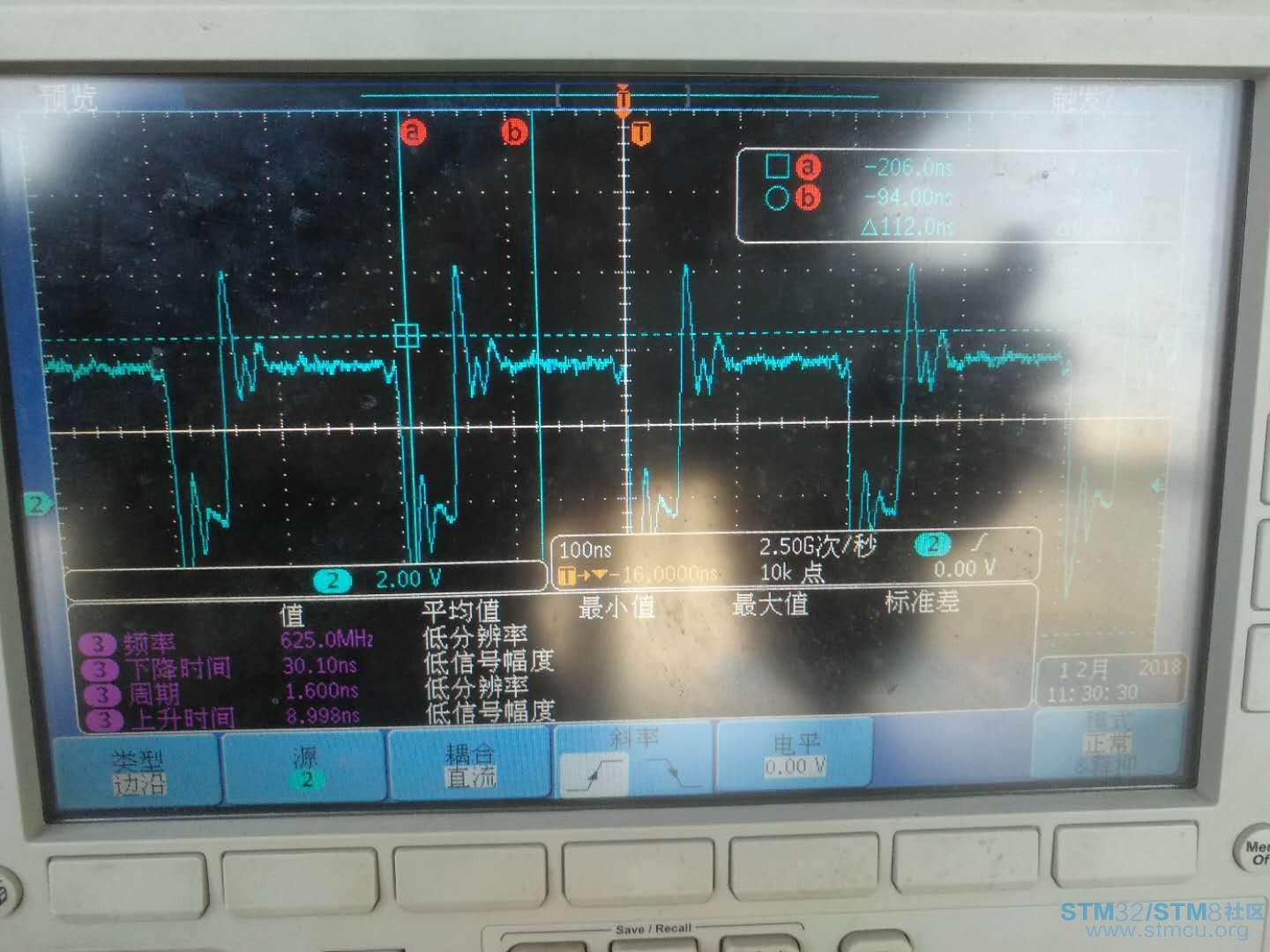

使用MCU的FMC外扩SRAM时,对外部SRAM进行读写操作时,写操作无异常,通过寄存器均可按照手册控制。在进行读操作时,开启EXTMOD功能,即使总线周转时间设置为0,两次连续的读操作时间还为150ns。MCU主频为216M,开启了CACHE和MPU。求助各位,能否缩小两次连续读的时间,并未在手册中找到相关寄存器说明。

这个官方例程拿来改下或者对比着看看
看下FMC时钟分频是多少,数据时间和地址保持时间什么的调调看
FMC是挂在AHB上的,AHB是1分频,数据保持时间和地址保持时间这些参数配置都没什么问题,但是两次连续读的间隔时间调不小。
