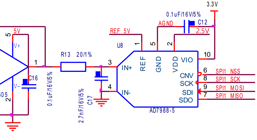

delay_us(20);
SPI1_NSS_H;//上升沿开启转换 转换时间 9.5us delay_us(1000); SPI1_NSS_L; for(clk_n=0;clk_n<16;clk_n++) { adc_value=adc_value<<1; SPI1_SCK_L; SPI1_delay; if(Read_SPI1()) adc_value|=0x01; else ; SPI1_SCK_H; SPI1_delay; } *float_value=adc_value; *float_value=(*float_value)/13107; //13107 52428.6 |
1个回答
1. 确认SPI1_MOSI = 1
2. 代码改为这样试一下: delay_us(20); SPI1_NSS_H;//上升沿开启转换 转换时间 9.5us delay_us(1000); SPI1_NSS_L; adc_value=0x0000; for(clk_n=0;clk_n<16;clk_n++) { adc_value=adc_value<<1; if(Read_SPI1()) adc_value|=0x0001; else ; SPI1_SCK_L; SPI1_delay; SPI1_SCK_H; SPI1_delay; } |
