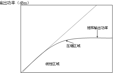

图2 配平前的和差两路相对相位 图2显现了和差两路配平前的相对相位。从图中可见,两路的相位差未到达要求,需求调整。依据网络剖析仪丈量出的相位差数,由公式Δl=ΔΦ/(2π/λg)计算出须添加的匹配长度Δl,垫接在电长度短的支路上,并经过网络剖析仪实时剖析调查,直至满意技能要求停止,终究成果可经过绘图仪或磁盘输出。 别的,也可经过37247A网络剖析仪的内部电长度补偿功用(配合恰当的介电常数),主动计算出配平常须批改的长度,该长度显现在剖析仪的显现屏上,便利方便。 放大器的1dB紧缩点 37369C不但具有频率扫描方面的许多应用,并且还具有了功率扫描的才能,可对放大器的非线性功用进行描绘。图3显现了在某一频点上放大器的输出功率与输入功率的联系,图中的线性部分是放大器的小信号增益区域;输入功率持续添加时,增益就开端下降,放大器进入增益紧缩区,跟着输入功率的进一步加大,输出功率将不再添加,继而到达了饱满,放大器的1dB紧缩点即为增益相关于线性增益下降1dB时的输入功率(或对应的输出功率)。
图3 放大器输出功率与输入功率 下面就是咱们对所研发的Z002低噪声放大器1dB紧缩点目标的检定测验。这儿,咱们经过37369C内置的增益紧缩软件,能够很快地完结这一测验。首要,在37369C上按Appl键,挑选SWEPT POWER GAIN COMPRESSION功用,依据被检放大器的作业频段设置需测的频率点(37369C最多可置10个点):6GHz、8GHz、12GHz、14GHz、16GHz、18GHz,依照公式PSTART=紧缩点目标-增益-15dB及PSTOP ≈ PSTART+20dB 设定扫功率规模。
图4 依照图4做线性功率校准,调整每个频点的源输出功率,然后用被检放大器替换功率探头,并挑选GAIN COMPRESS功用完结测验,成果为-20.7dBm(21.58dBm)。 时域功用 咱们知道,在丈量比较复杂体系的反射时,得到的是各部分影响的归纳成果,关于各具体部分(反射特性)的状况不易断定,这就给整体调试带来了不方便。安立公司的37369C矢量网络剖析仪的时域功用可便利地处理这个问题。网络剖析仪的时域丈量功用就是在频域中丈量后,经过其内部处理器做反傅立叶变换得到时域呼应,时域呼应显现了网络的反射系数和传输系数与时间的联系,它包含了每个反射点的起伏、方位信息以及每个传输通路的信息。 时域丈量有两种不同的作业方法,即带通方法和低通方法。带通方法就是给出器材的脉冲呼应,它适用于任何频率规模,是最常用的作业方法。低通方法首要用来做低通器材的丈量,它可供给器材的脉冲呼应和阶跃特性,经过显现的特性曲线能够断定呼应的幅值及反射点的类型(即阻抗特性R、L或C)。 时域丈量中的"WINDOW"功用,可改进时域丈量的动态规模,进步时域呼应中的起伏分辨力。别的,它还有一个非常有用的"GATE"功用,这是一个时间滤波器,形状犹如一个带通滤波器,它能够去掉"GATE"以外的呼应对丈量成果的影响,很便利地挑选咱们感兴趣的部分进行丈量剖析。 网络剖析仪的时域功用不只可用于检测电缆的反射点,实现毛病定位,还可在传输丈量中调查被测设备各路的传输状况。咱们在做声表面波滤波器特性的测验时,其丈量成果包含了多路传输、转接器、衔接电缆以及滤波器夹具等的影响,其真实特性无然后知。应用了时域丈量的"GATE"功用之后,咱们就可去除转接器、衔接电缆以及夹具等的影响,然后获得该滤波器更精确的特性。 关于其他仪器的特性特点怎么搭建测试环境 国信高科 专业提供欢迎来网站咨询 您的仪器管家 |
