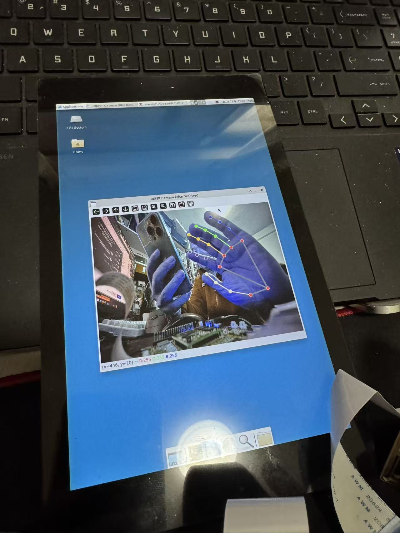

在前面的几篇帖子中,我处理好了桌面显示,驱动了摄像头。本篇将摄像头获取到的图像,通过AI来识别手部21个关键点的识别。
【步骤】
1、安装mediapipe
这次灵眸官网给出的操作系统为ubuntu22,因此我们可以直接什么pip3 install mediapipe 直接就顺利的安装好这个库。
2、编写手部21个关键点的检测代码。
当我们读取到一幅图像时首先要加载MediaPipe Hands
with mp_hands.Hands(
model_complexity=0,
min_detection_confidence=0.5,
min_tracking_confidence=0.5) as hands:
3、识别手部关键点:
results = hands.process(imgRGB)
4、然后判断是否识别成功,如果成功测显示到图像中。
整体代码如下:

演示效果:
【总结】
通过外接摄像头,可以非常准确的识别手部的21个关键点。在实际应用中,可以通过这21个关键点来判断手势等等。
