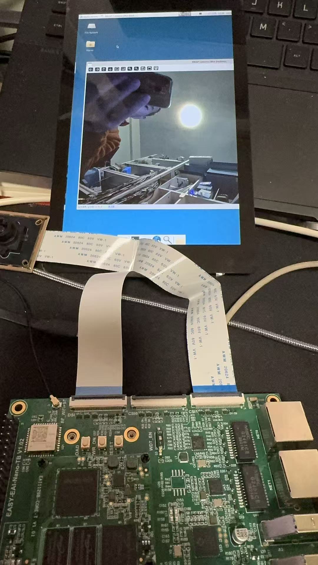

1、获取摄像头通道。
运行如下命令:
grep "mainpath" /sys/class/video4linux/video*/name
查找到可以用的摄像头通道为video22与video30.
/sys/class/video4linux/video22/name:rkisp_mainpath
/sys/class/video4linux/video30/name:rkisp_mainpath
通过测试后,实际连接为video30
2、安装opencv,直接使用pip3安装即可。
3、编写测试代码如下:

5、将文件上传到开发板的/home/nano/Documents目录下面,在桌面打开终端执行。显示效果如下:
