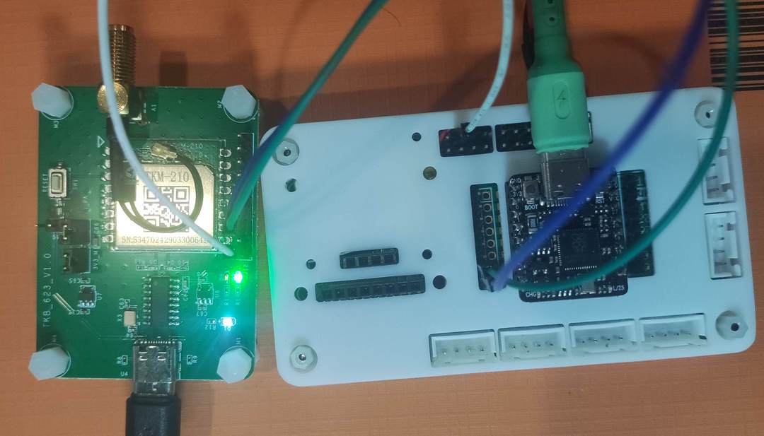

硬件连接
这里给出网页手写数字识别的串口透传硬件连接方案。
采用外加单片机解析 GPS 数据,TKB-623 将解析结果透传至接收端,接线如下
| TKB-623 (Receive) |
MCU |
Note |
| UART_TXD |
RXD (Pin9) |
Receive |
| UART_RXD |
TXD (Pin8) |
Transmit |
| 3V3_M |
VCC |
Power |
| GND |
GND |
Ground |
注意这里 TKB-623 接收端负责将透传信息发送至 MCU,并将识别结果透传回 TKB-623 发送端,因此TX和RX引脚均需要连接。
实物图
动态效果见顶部视频。

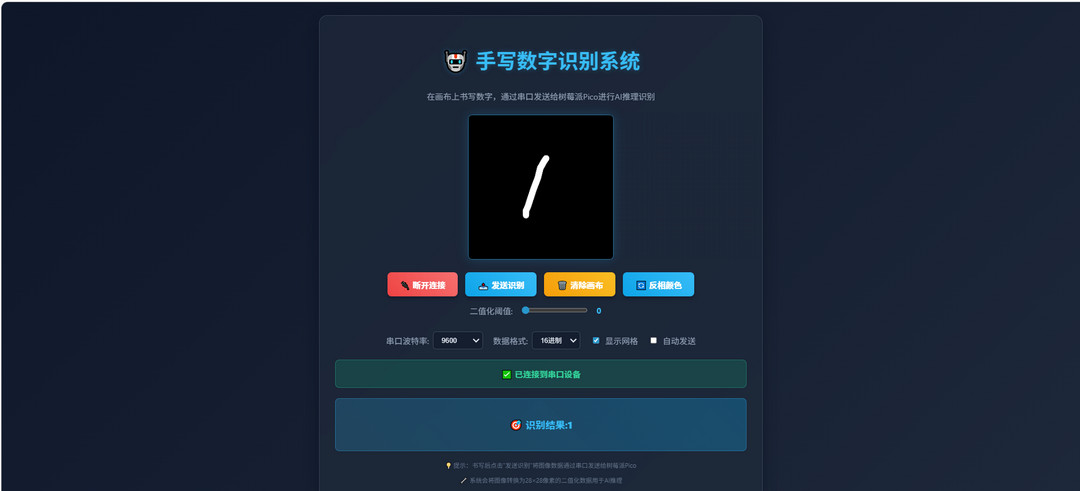

网页手写数字
设计网页手写数字面板设计,实现手写数字原始数据采集、转发和结果显示。

保存代码。

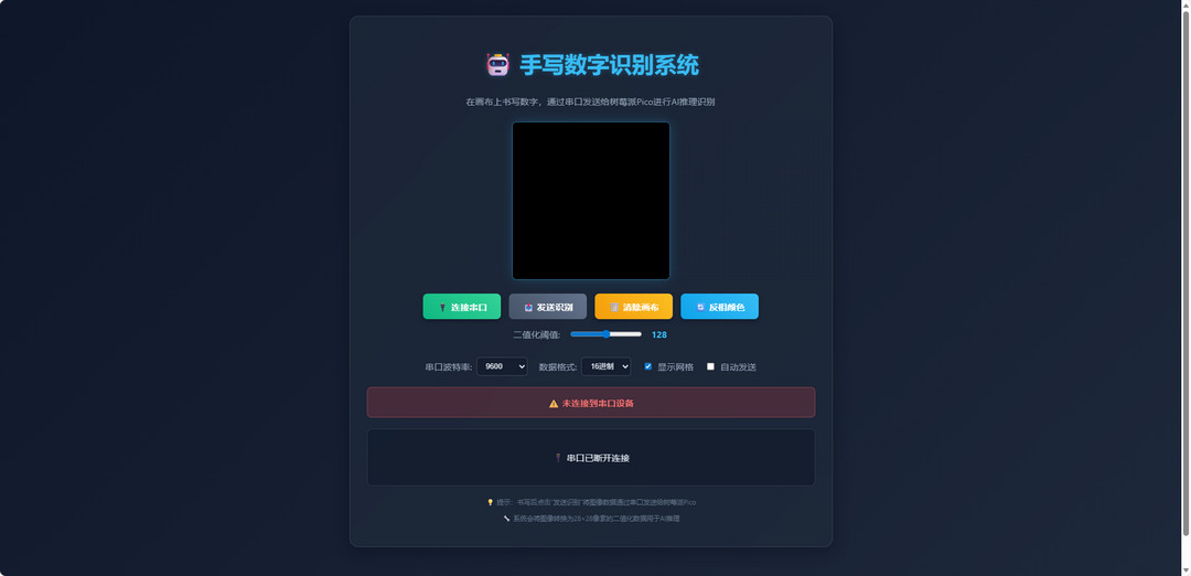

效果
使用浏览器加载 index.html 文件,界面如下
该网页设计的功能模块包括
- 串口连接
- 手写面板
- 发送和识别按钮
- 反相显示
- 波特率选择
- 数据格式选择
- 结果显示

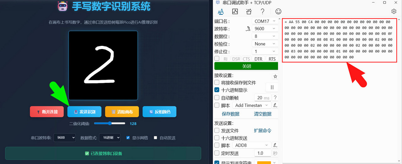

通过网页连接 TKB-623 发送端串口,以十六进制将手写数字发送至 TKB-623 接收端,完成透传测试。
波特率设置
这里使用 AT 指令设置串口通信波特率为 9600
» AT+BAUDRATE=9600
« AT_OK
效果
- 将 TKB-623 的发送端和接收端均通过 Type-C 数据线连接至电脑;
- 打开串口调试助手,配置串口参数,连接 TKB-623 接收端;
- 双击打开
index.html 网页,点击连接串口按钮,连接 TKB-623 发送端;
- 在面板手写数字,完成后点击发送识别按钮,此时接收端收到对应的十六进制数据,透传测试完成。

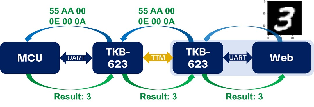

串口透传和识别
在网页手写数字完成的基础上,将 TKB-623 接收端连接单片机,将收到的十六进制手写数字数据通过串口传递至单片机,进而完成 MNIST 推理和识别,再将识别结果透传回网页端。

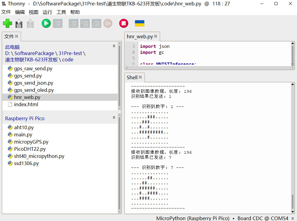

在 Thonny IDE 中新建文件并添加如下代码

保存代码。

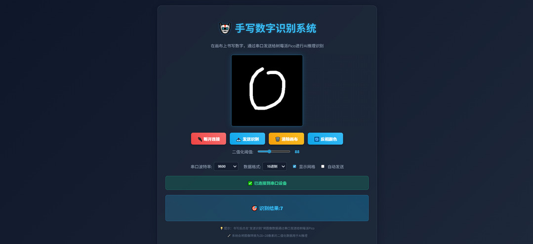

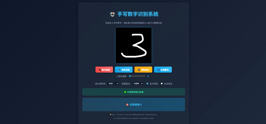

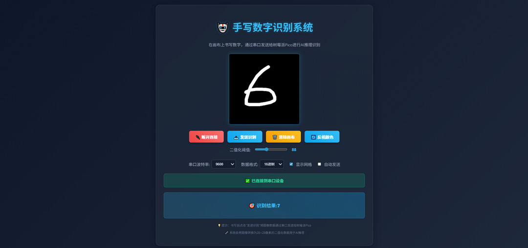

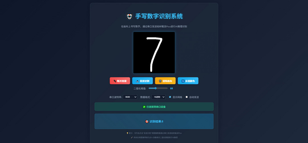

效果
- 连接单片机与电脑,单片机串口与 TKB-623 接收端串口引脚连接;
- 网页端手写数字并发送,透传至单片机;
- 单片机推理并反馈识别结果至网页端;
同时终端打印调试信息,包括 28x28 二值化数字、识别结果上传等
- 可通过模型训练或使用预训练模型进一步提升识别准确率。
动态演示见底部视频。
