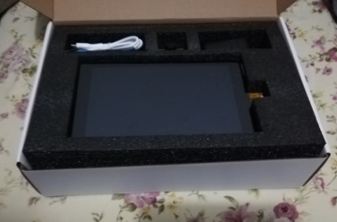

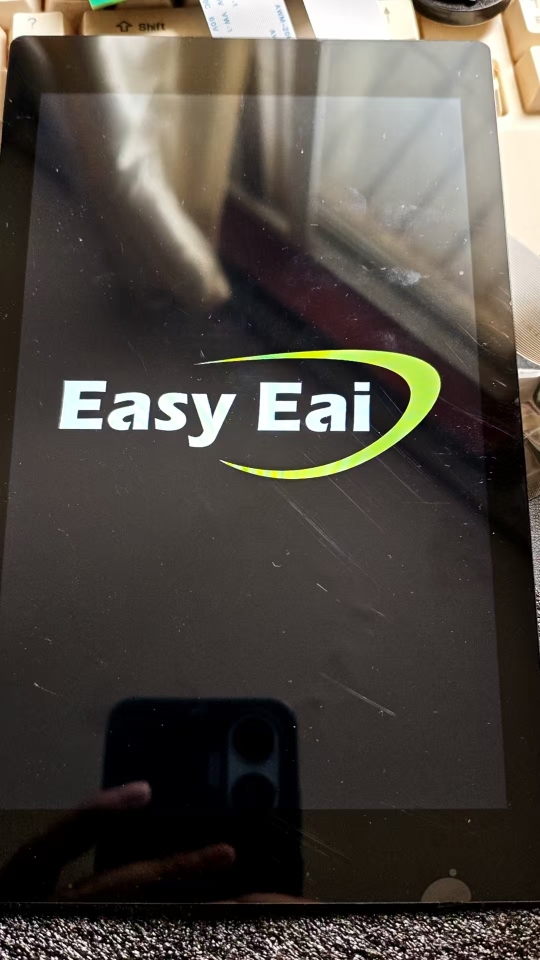

感谢 发烧友学院以及[飞凌嵌入式]为我和孩子提供此产品 。收到顺风快递
打开外包装,呈现的是有泡沫缓冲层的摆放布局
保证各个器件安全.
作为中学生孩子很喜欢这包装。

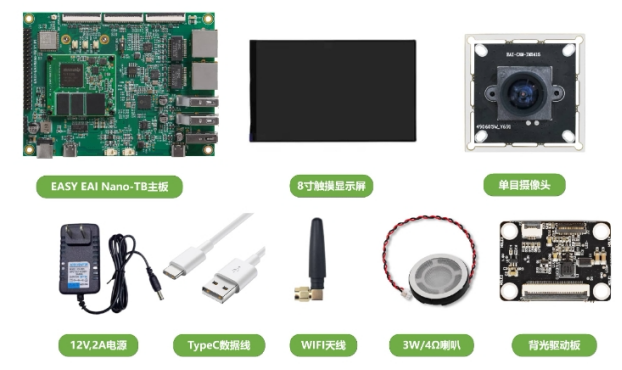

打开包装 有12V的电源适配器,摄像头,显示屏,扬声器,耳麦, WIFI天线和 usb 数据线核心板和底板。

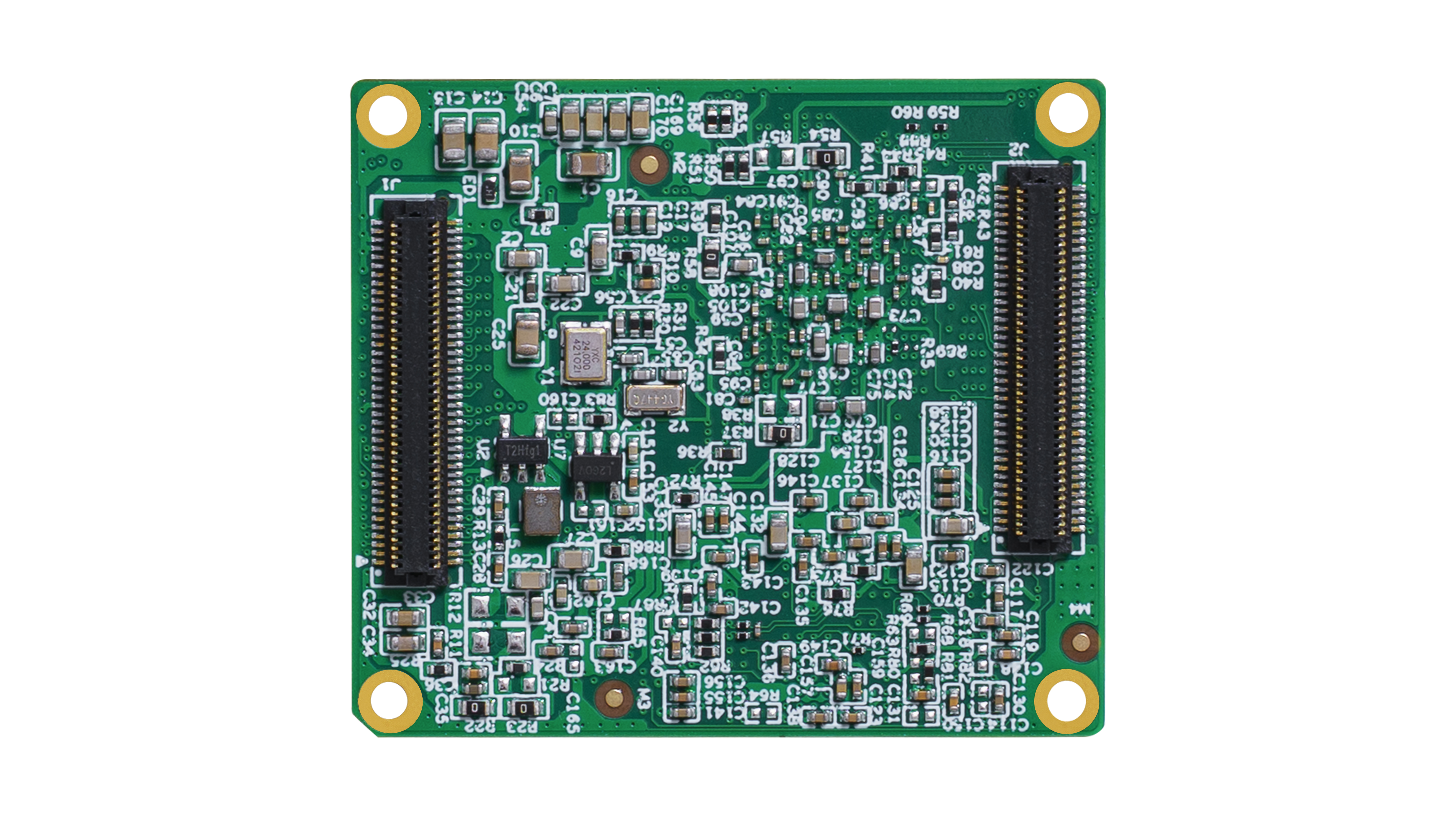

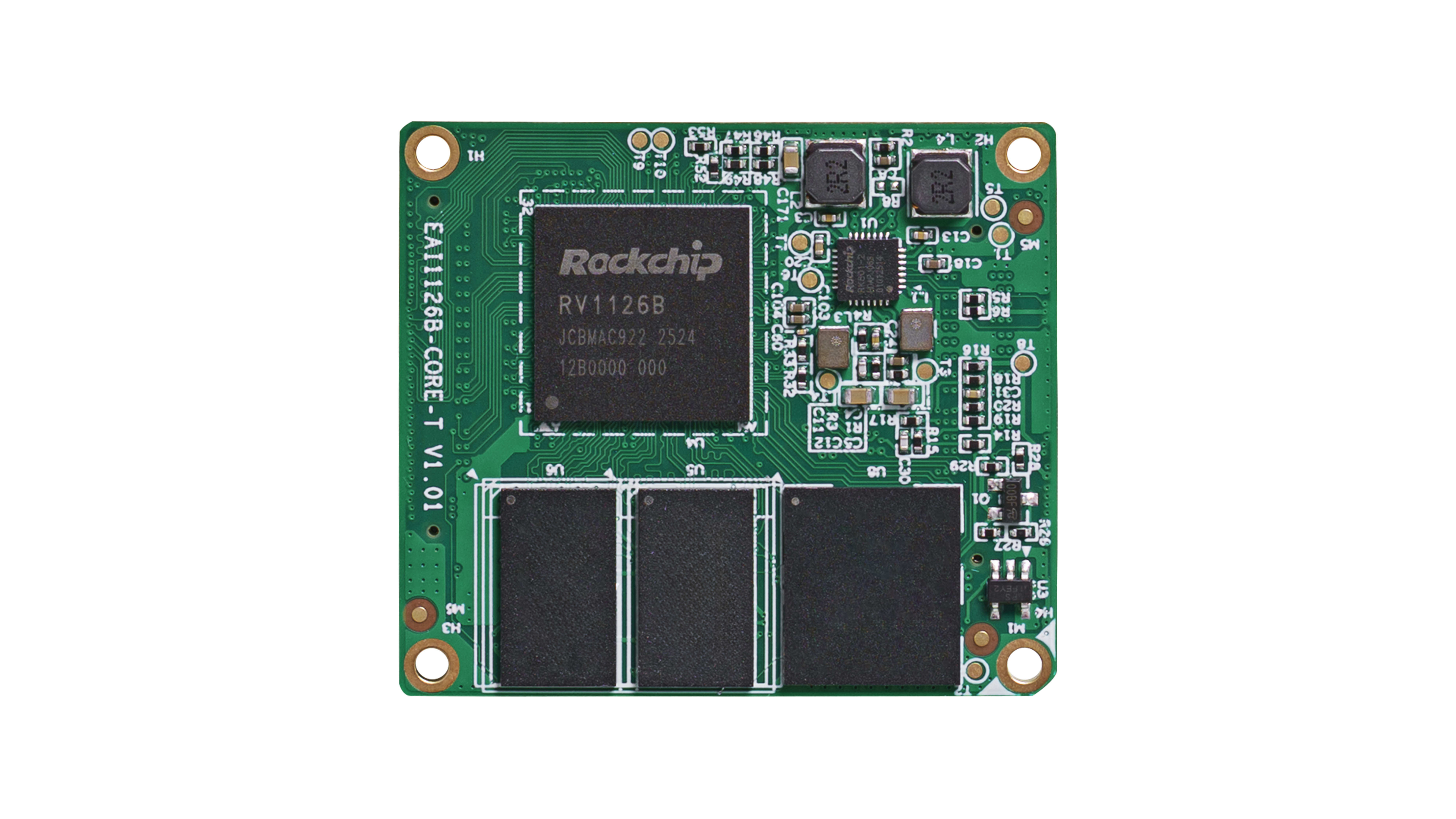

核心板处理器简介
它基于瑞芯微的RV1126B处理器,集成了4个Cortex-A53及独立的NEON协处理器,它支持4K@30fps的H.264/H.265解码器,还支持4K@30fps的H.264/H.265编码器。
它引入了新一代完全基于硬件的最大12M像素ISP(图像信号处理器),实现了多种算数加速器。同时还引入了最大800万像素的AI-ISP作为传统ISP的补充,提供了卓越的空间降噪性能和强大的图像增强效果。内嵌的NPU算力高达3TOPS,支持INT4/INT8/INT16/FP16混合运算,提供了完整的Linux开发包以供用户二次开发。

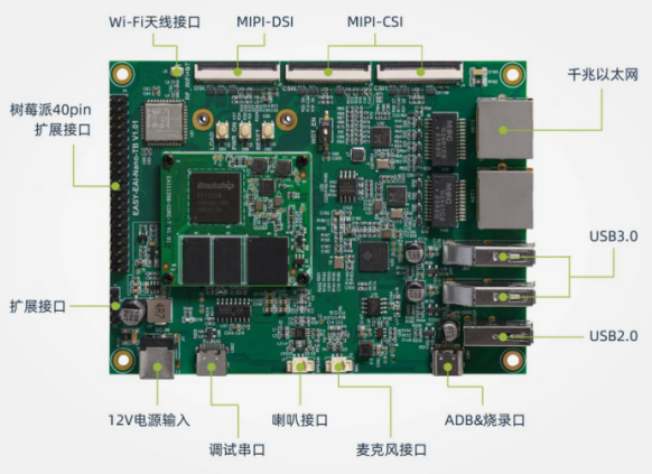

开发板卡
| EASY EAI Nano-TB(RV1126B)开发套件是灵眸科技研发的一款应用于AIoTl领域的核心板,并配有十分丰富的外设资源,以此为基础便于快速进入学习和开发角色。
EASY EAI Nano-TB是灵眸科技研发的一款应用于AIoT领域的开发板

包括多个USB、PCIe、UART等通信接口以及HDMI、MIPI CSI、MIPI DSI、咪头、喇叭、耳机等音视频接口。

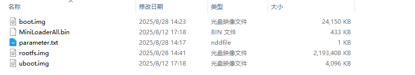

烧写系统

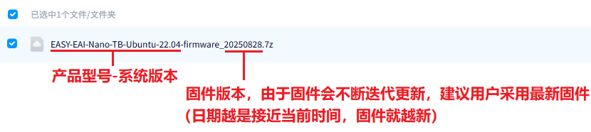

固件如下所示:

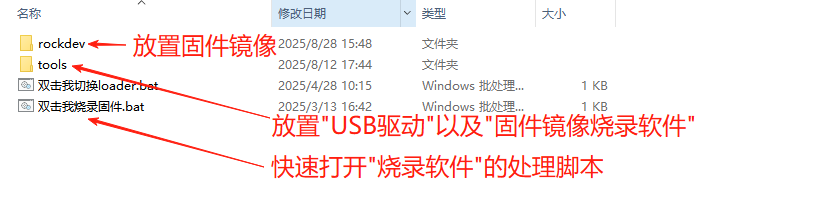

固件包下载完成后,解压,得到以下文件夹。
点进去会发现有2个文件夹和2个脚本。
检查rockdev,若有内容缺失,请重新下载固件。完整的rockdev有以下内容:

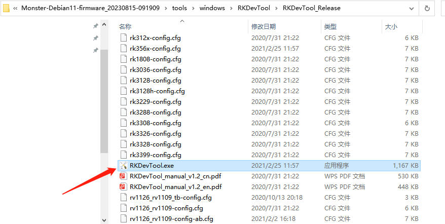

然后从tools开始一路进入:tools→windows→RKDevTool→RKDevTool_Release,就会看到烧录工具:RKDevTool.exe。

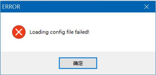

双击运行,如果弹出如下提示,则说明固件包下载不完整或者解压过程出了问题,请重新下载固件包并解压。

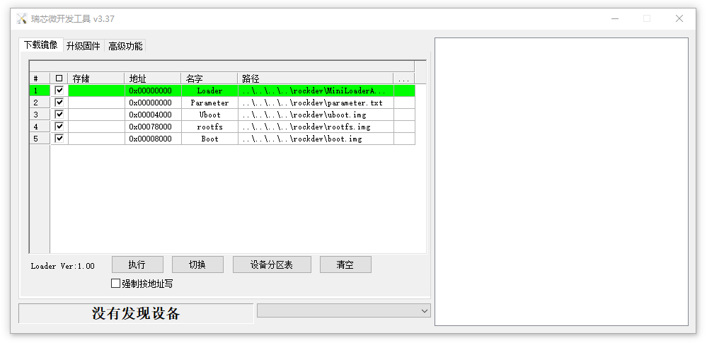

如果烧录工具启动正常,则会看到以下界面:
镜像具体介绍如下所示。
| 名字 |
描述 |
| Loader |
烧录必备文件,不管全烧录还是烧录部分固件都需要选上 |
| Parameter |
烧录参数,包括固件官方版本、启动命令等 |

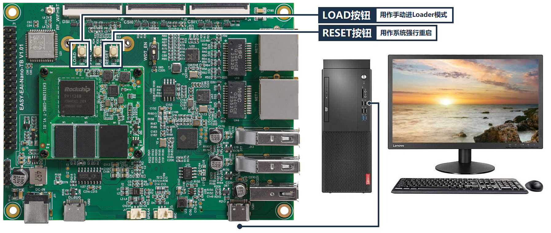

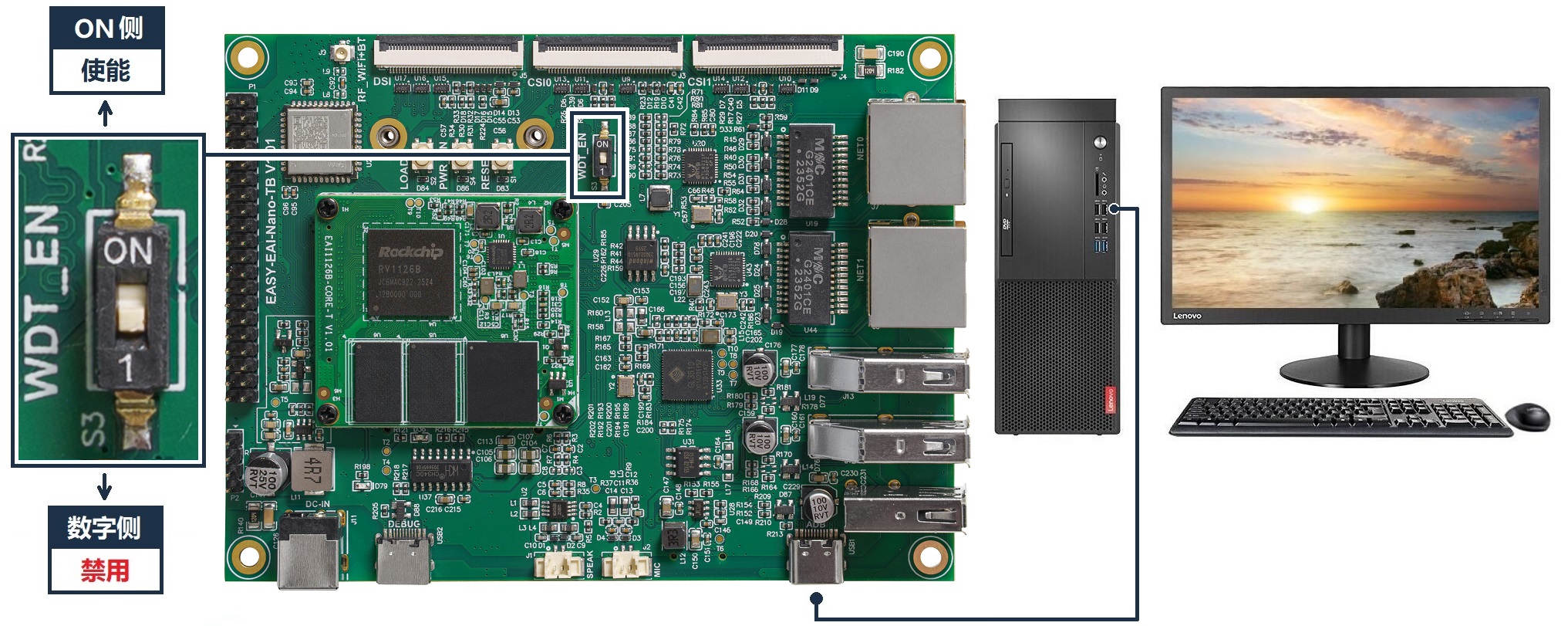

固件烧录涉及ADB(USB2.0转Type-C)接口(如果Windows缺少USB-ADB驱动,则需要进行驱动安装,具体步骤可参考《入门指南/开发环境准备/USB驱动安装》),利用USB2.0转Type-C线把PC和EASY EAI Nano-TB连接起来(注意不要使用Type-C对Type-C线,因为线序是不一样的),并且需要 【禁用看门狗】 ,相关硬件操作如下图所示。
根据上方描述操作后,接上供电12V/3A的电源。
如果已经切换成**【USB3.0模式】**(参考文章[《硬件外设接口(软件组件)/USB》](https://www.easy-eai.com/document_details/27/1121)),则需要在【烧录固件前】移除USB接口上的所有设备,如下图所示。
【LOAD按键】和【RESET按键】位置如下图标记:

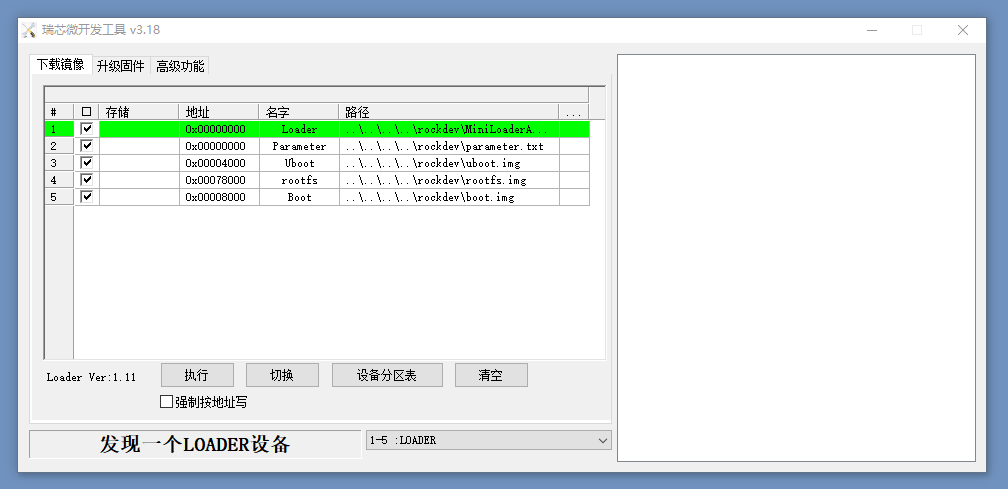

确认设备在通电状态下:先按住【LOAD按键】不松手,保持这个状态;再单击【RESET按键】,等待3~4秒,松开【LOAD按键】。板卡即可进入LOADER模式。

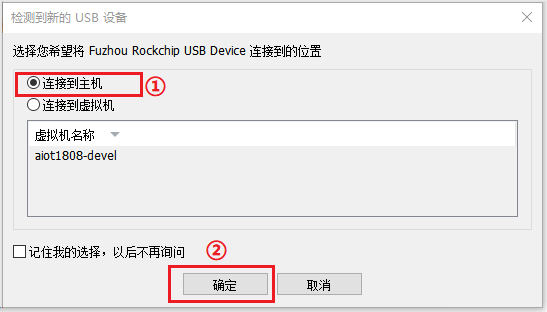

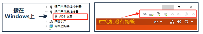

如果此时虚拟机正在运行,USB有可能会被虚拟机接管,具体现象如下所示。
那就点开虚拟机,选择连接到主机,这样USB设备就会接到主机了。

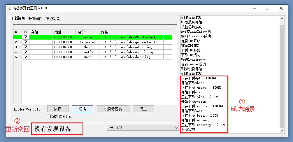

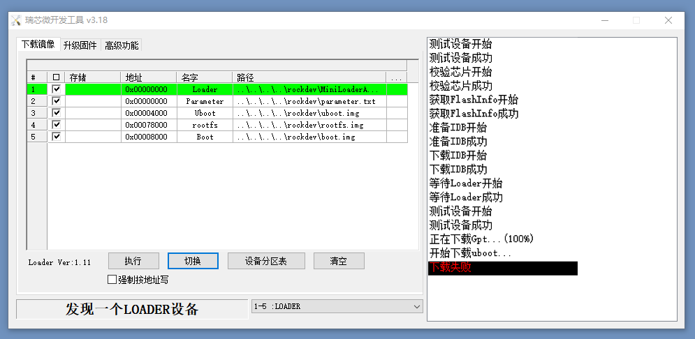

板卡成功进入LOADER模式后,烧录软件将会如下所示:
注:如果烧录工具从“发现一个LOADER设备”又马上变回“没发现设备”。大概率是看门狗没关,把开发板重启了。
如果按上述操作完毕后,未能进入LOADER模式。一般是电脑与板卡的电气连接松动,或未正确安装USB驱动,从而导致USB驱动程序未能与主控IC成功通信。使板卡进入了uboot。
处理:
①确认USB线是USB2.0转Type-C
②确认USB线缆具带有通信功能(D+D-线有正确连接)
③确认USB线材通信质量稳定可靠
④建议USB线不要经过任何的延迟线或者扩展Hub接入开发板(电脑与板卡直连)
⑤建议使用台式电脑主板直出的USB接口(通常是机箱后面的接口)
⑥确认USB驱动正确安装《入门指南/开发环境准备/USB驱动安装》
首先要确认 看门狗被关闭 (出厂默认关闭,用户会按需自行开启),否则会一进入Loader模式就会马上重启。再确认 虚拟机没有接管 。
然后点击【执行】按钮,烧录成功如下所示。

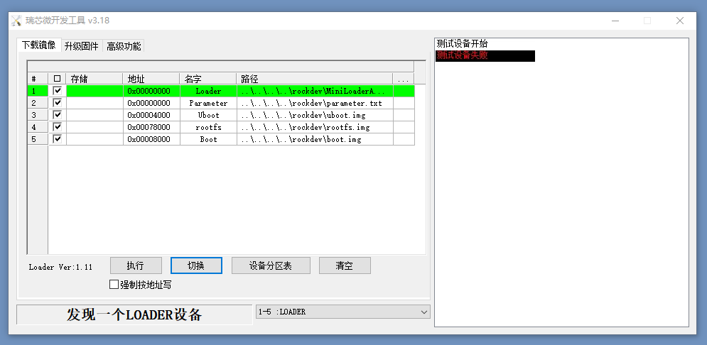

若出现烧录异常情况,请根据具体的异常去处理(见下方两种失败情况)。
原因:
①驱动没装好。
②USB被虚拟机接管了。
③USB线被拔掉或者插接不稳。
处理:
①把驱动装好。
②按照本文档2.硬件接线讲解,让Windows接管;
③插稳或换一根USB线缆(建议使用我们标配的USB线缆)。
做好以上排查后,再尝试烧录一遍。
原因:
①USB线中途被拔掉或者插接不稳(大概率)。
②固件包下载不完整(小概率)。
处理:
①插稳或换一根USB线缆(建议使用我们标配的USB线缆)。
②重新下载固件包;再烧录一遍。

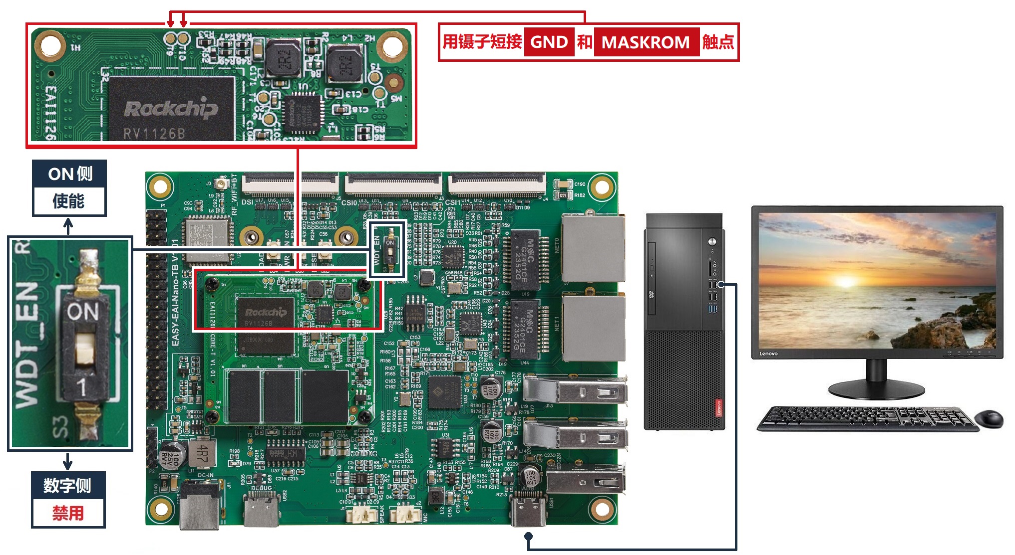

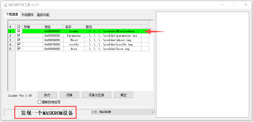

在确认尝试过上文所有方法均【无法进行烧录】后,可以采取【进入Maskromm模式】把整块芯片重刷一遍。这算是有一种防止系统“变砖”的一种保险措施。
首先必须要 把电源断开 ,并且 关闭看门狗 (出厂默认是关闭状态,如果用户有自己操作过,记得把它关掉)。再利用USB2.0转Type-C线把PC和EASY EAI Nano-TB连接起来(注意不要使用Type-C对Type-C线,因为线序是不一样的)。
先短接【GND】和【MASKROM】触点不要松开(必须在断电状态下),保持这个状态;再插上12V供电电源,等待3~4秒,松开触点。即可进入MASKROM模式(注意虚拟机的接管),如下图所示。
注:Maskrom模式烧写时必须勾选第一项“loader”
点击【执行】,即可进行烧录操作。

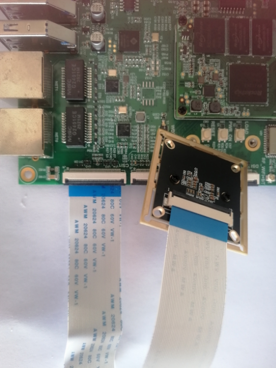

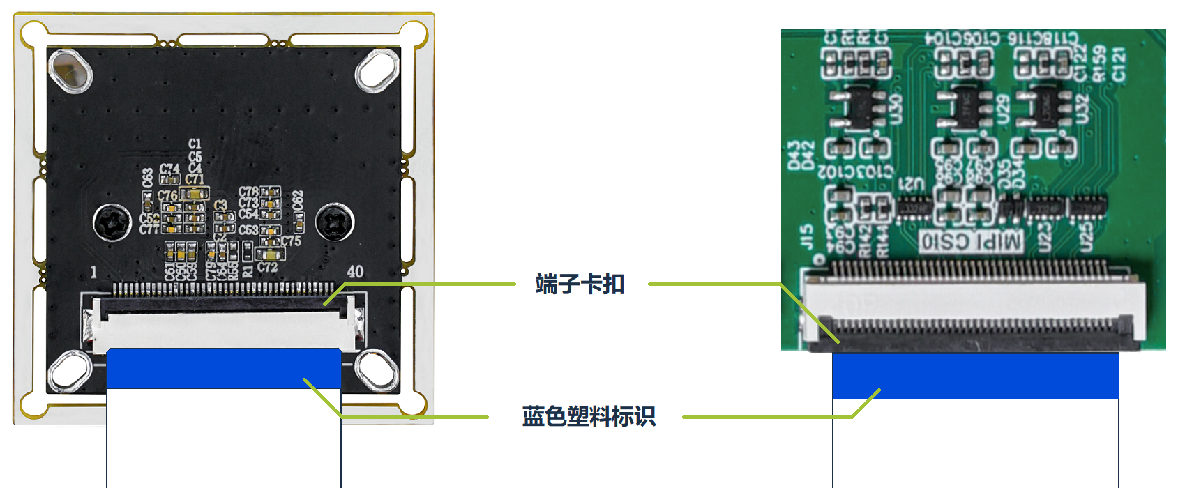

[MIPI摄像头接线]
- 接线必须在断电时进行操作。

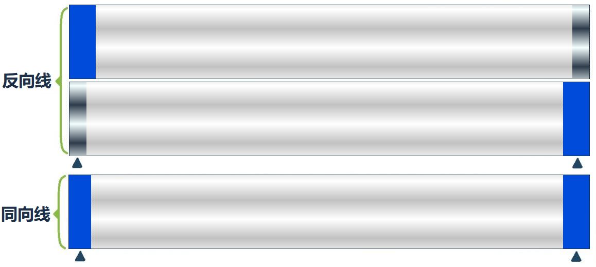

- 采用反向线连接IMX415摄像头与Cmaera1接口。(注意:用错线会烧坏摄像头或者核心板,因此在接线时务必要小心。)
- 接线端子卡扣与FPC线的蓝色塑料标识必须位于同一侧。
- EASY EAI Nano-TB开发板具有2路MIPI CSI-2接口。每路引出了4个Lane。位置定义如下所示。
这里采用CSI-1 接口
摄像头和EASY EAI Nano-TB开发板接线

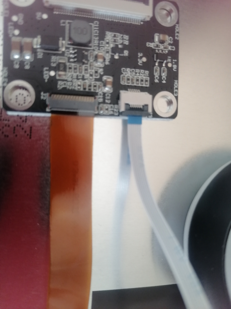

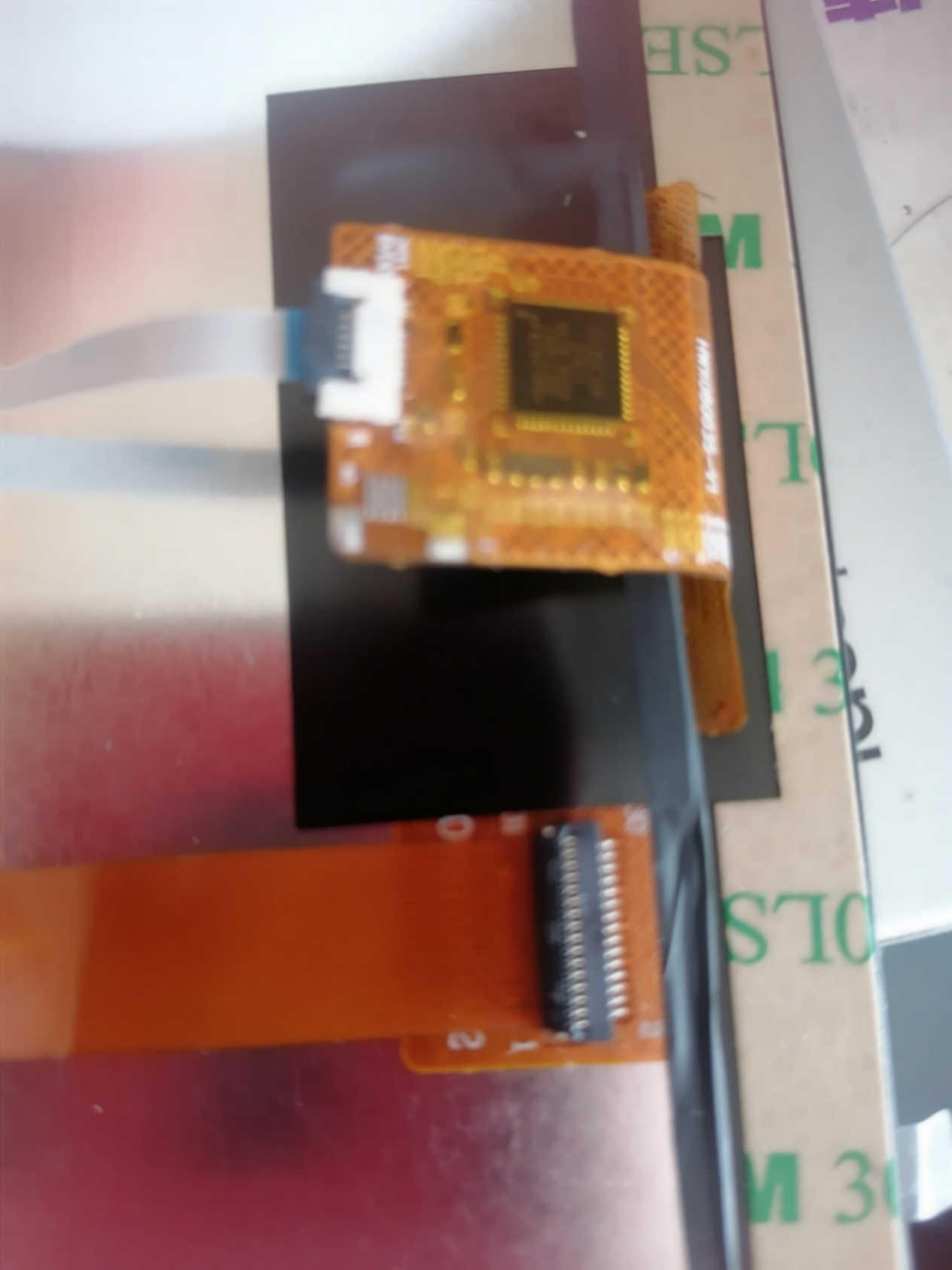

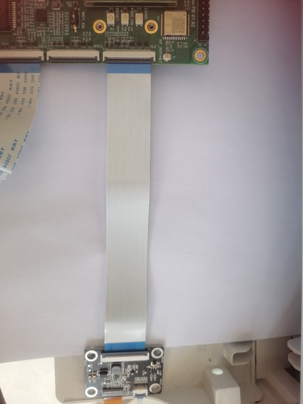

[显示屏接线]
| 屏幕尺寸 |
8寸 |
| 触摸屏 |
支持多点触摸,I2C接口 |
| 分辨率 |
800 * 1280 |
| 显示屏接口 |
MIPI DSI,4Lane |
| 可视角度 |
IPS全向 |
| 背光亮度 |
可通过软件调节 |
| 工作温度 |
-10 ~ +60℃,湿度20% ~ 90% |
| 储存温度 |
-20 ~ +70℃,湿度20% ~ 90% |
| 工作电压 |
DC 5V |
| 外形尺寸 |
131.14mm * 195.73mm |
| 有效显示区域尺寸 |
107.64mm * 172.22mm |
| 适配主板 |
灵眸科技所有带MIPI DSI显示接口的主板 |
RV1126B的主板集成了1路MIPI DSI 4-Lane输出接口支持D-PHY V2.0版本,最高传输速率1.5Gbps/Lane。最大支持1920x1080@60Hz,支持RGB(up to 24bits)格式。物理接口是40Pin,0.5mm间距,卧式FPC座子。MIPI DSI的工位是J5。
DSI接口 【不支持】 热插拔,并且会对电源功率会有一定要求,因此要使用DSI接口,首先必须要确认供电电源为DC12V-3A输入,否则会因为功率不足导致无法带起DSI屏幕。具体现象表现为:在uboot阶段不断地重启。

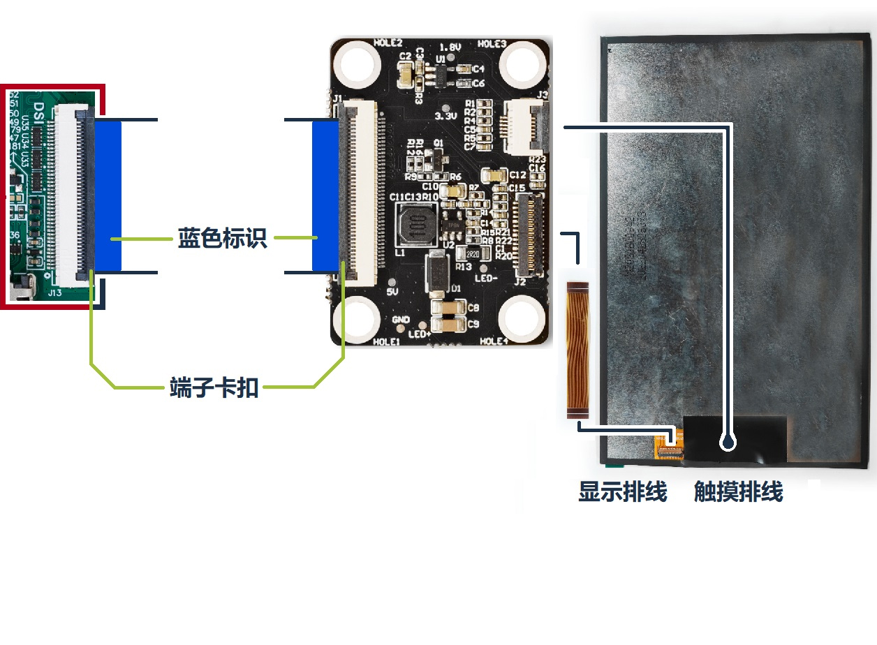

** 同向线** :两端的蓝色标识处于同一侧面。
- MIPI接口【不支持】热插拔,接线【必须】在断电时进行操作。
- 采用同向线连接屏幕显示屏驱动板与RV1126B的主板 MIPI-DSI接口。(注意:用错线会烧坏摄像头或者核心板,因此在接线时务必要小心。)
- 接线端子卡扣与FPC线的蓝色塑料标识必须位于同一侧。如下图所示。
