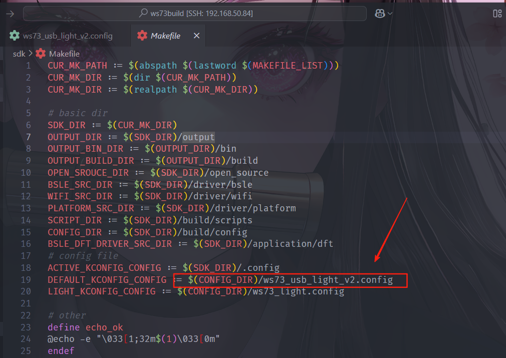

1、修改sdk下的Makefile文件,修改默认的编译对象
调整成默认使用ws73_usb_light_v2.config这个文件。

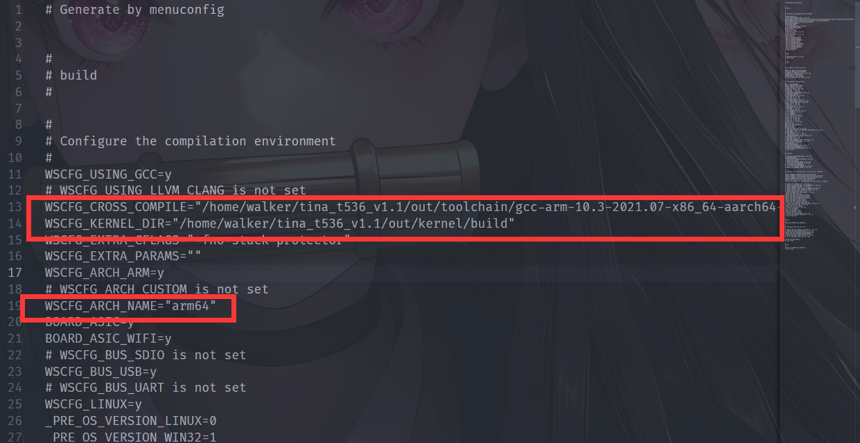

2、修改sdk下的sdk/build/config/ws73_usb_light_v2.config配置文件,添加工具链设置和内核目录设置,并且设置目标架构成arm64

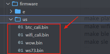

4、上传固件到设备上
拷贝ws73的固件放到板子的/etc/ws73/目录下,就是这些固件。

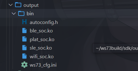

拷贝以下的内核文件和配置文件到板子上。ws73_cfg.ini 直接放到/etc/目录下,内核模块文件随意。
固件和配置文件的目录是写死的,在编译内核固件时就在编译配置里写死了,必须拷贝到指定目录。

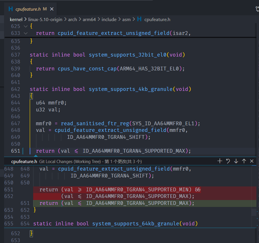

在编译wifi固件时,需要修改kernel/linux-5.10-origin/arch/arm64/include/asm/cpufeature.h文件(内核源码里),不然编译器报错。

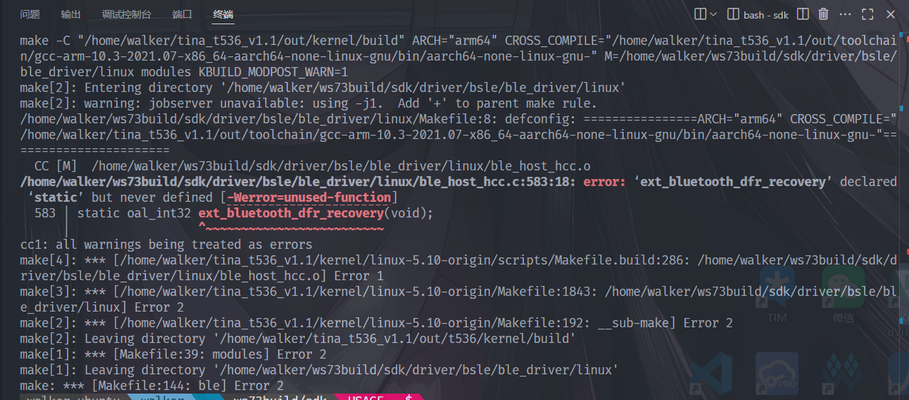

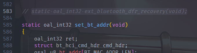

在编译ble固件时,报错如下。
这时候只需要去sdk目录的driver/bsle/ble_driver/linux/ble_host_hcc.c文件里,注释掉583行定义的函数即可通过编译。

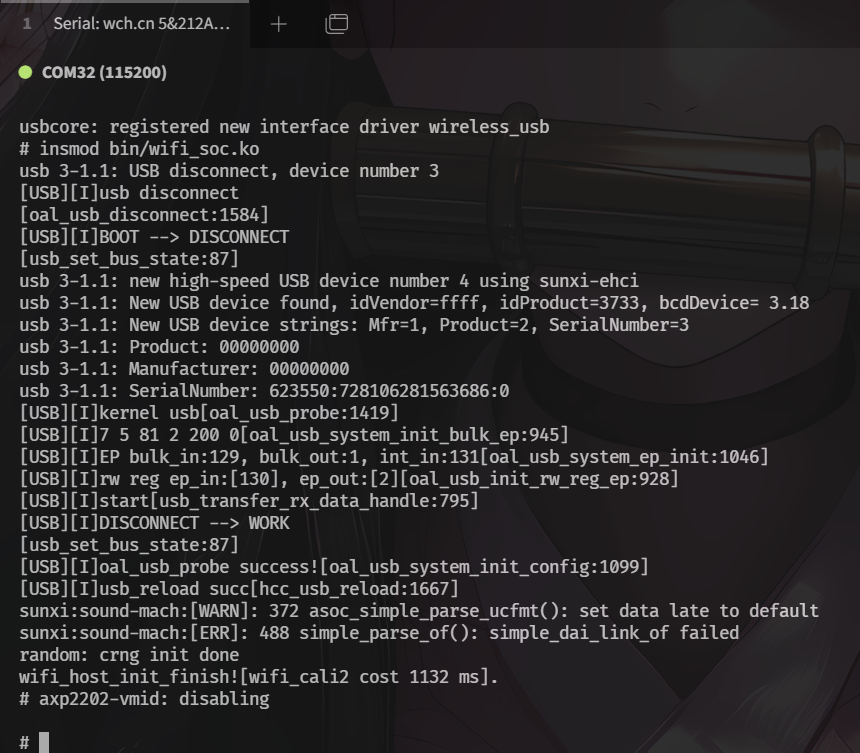

5、文件拷贝完毕后,就可以插上设备,然后加载内核模块了。
直接使用
insmod plat_soc.ko
insmod wifi_soc.ko

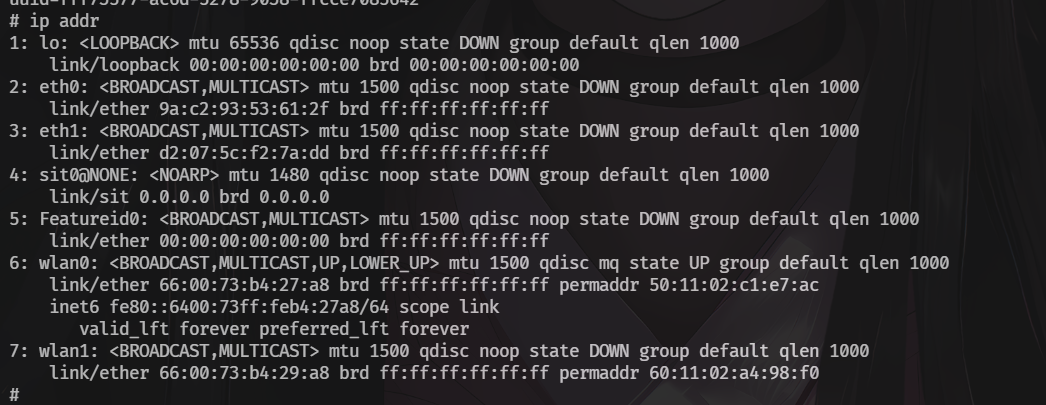

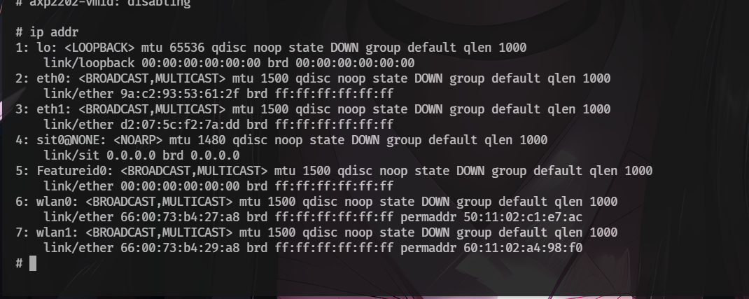

加载内核模块后的提示如下
此时ip addr命令可以看到模块的两个节点wlan0和wlan1,一个是sta节点,一个是ap节点。

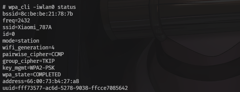

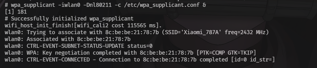

加载完毕后就直接使用下面这个命令就可以连上wifi节点了。(我提前把wifi配置写到配置文件里了)
wpa_supplicant -iwlan0 -Dnl80211 -c /etc/wpa_supplicant.conf &
这时候使用下面的命令可以查看连接状态。可以看到已经连上了。
wpa_cli -iwlan0 status

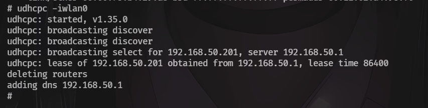

但是ip地址还是没有的,可能是网络配置里没有设置好自动获取ip地址。
这时候可以运行下面的命令自动获取ip地址。
udhcpc -iwlan0

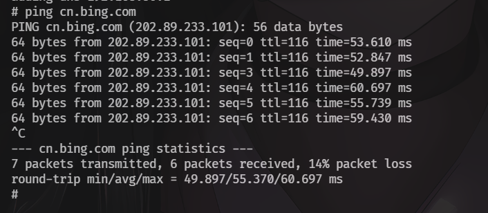

正常的话,就可以获取到ip地址了。然后顺便ping一下一个网址,可以看到能成功连上

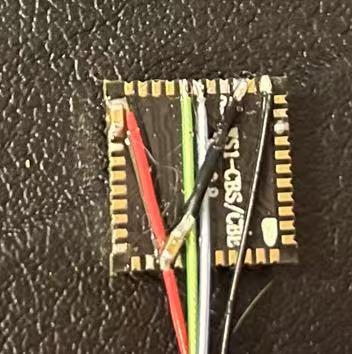

顺便晒一下随意焊接的星闪模块,一开始只想焊接3.3V、GND、DM和DP信号线,结果工作不正常(能枚举USB设备,但是驱动通信失败),给3.3V和VIO的两个引脚飞了104电容后,就可以正常驱动了,只是因为没有一个正规的天线,测试速率会很低。
