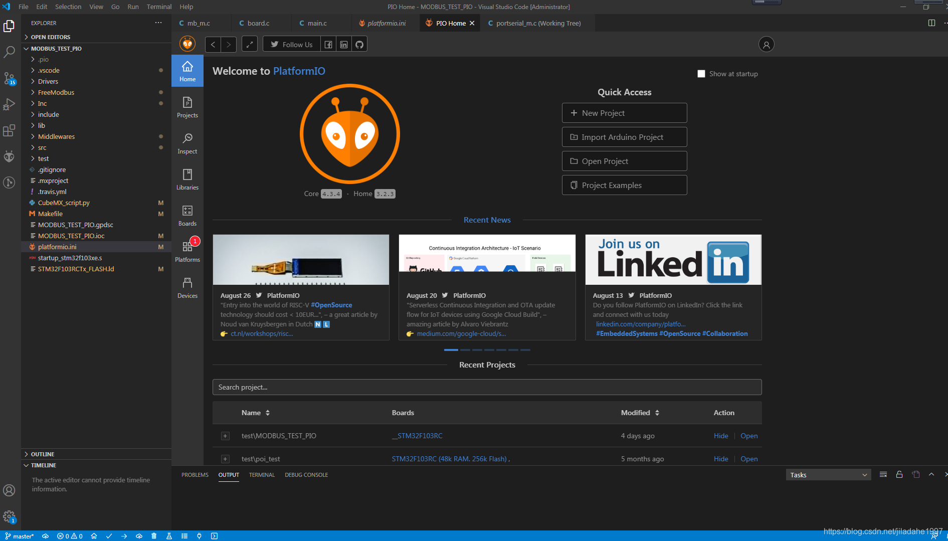

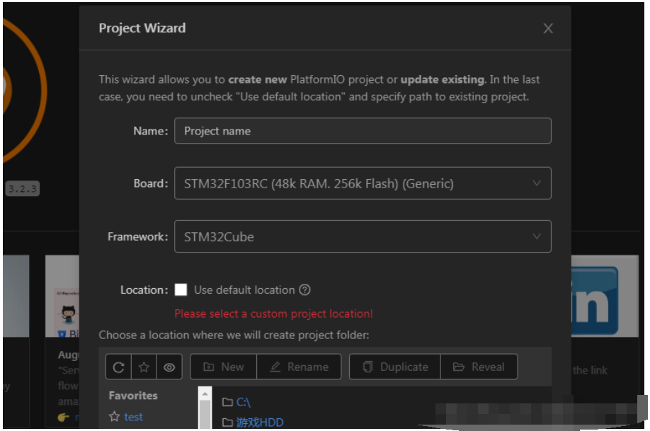

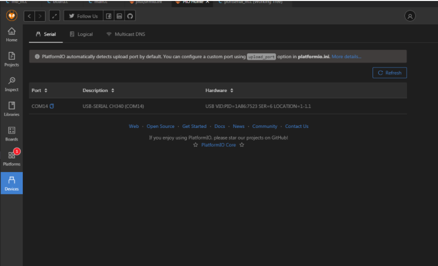

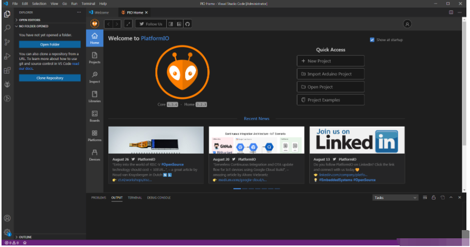

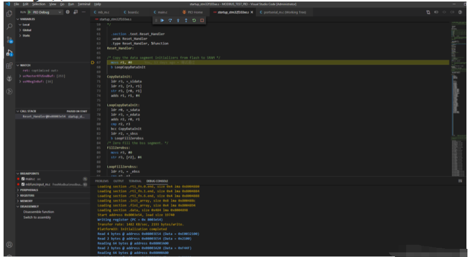

主页: 设备管理页面: debug界面: 安装PlatformIO 先安装vscode:https://code.visualstudio.com/ 安装好之后,点击最左侧的工具栏,找到扩展,搜索PlatformIO,点击安装即可,安装好后会让你重启vscode。 PlatformIO作为一个集成开发环境,只有其本身的安装包是托管在vscode官方上的,其他的很多东西都需要从第三方网站进行下载。所以PlatformIO安装过程比较缓慢。 作者注: 为了写这篇文章,我已经去阅读了PlatformIO的源码,从其中扣出了第三方包的下载网站是这里:http://dl.bintray.com/platformio/dl-packages/,并且看到其下载是使用python的request模块进行下载的(关键代码)。 而再google一下,发现可以设置 HTTP_PROXY 和 HTTPS_PROXY 两个环境变量,来设置下载代理。 综上所述,如果你的下载速度过慢,那么你可以直接上面的网站下载第三方包之后拷贝到C:/.platformio目录里面合适的位置中去 或者 需要速度快一点的梯子来做个代理。 (由于合适的位置我也不知道是哪里,所以推荐后者) 新建工程 安装好之后,会提示让你重启vscode,重启之后,即可进入主界面,如下图所示。 点击New Project,根据你的需要选择:

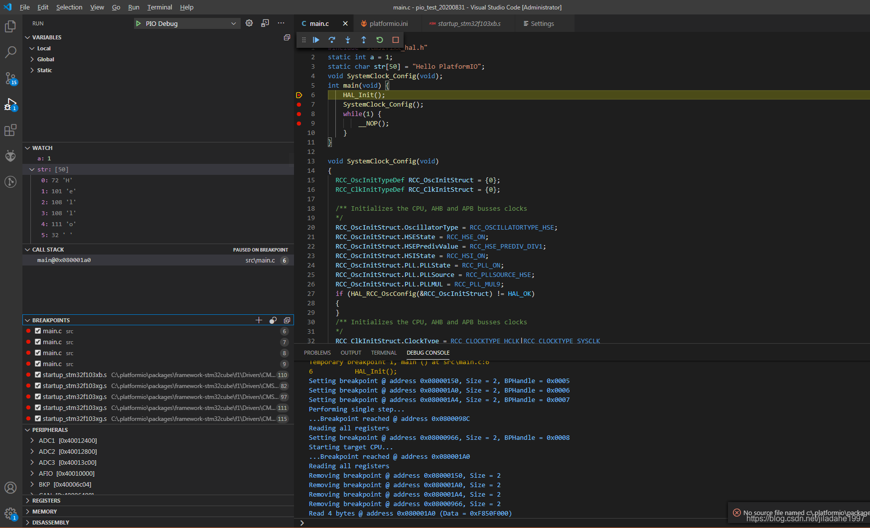

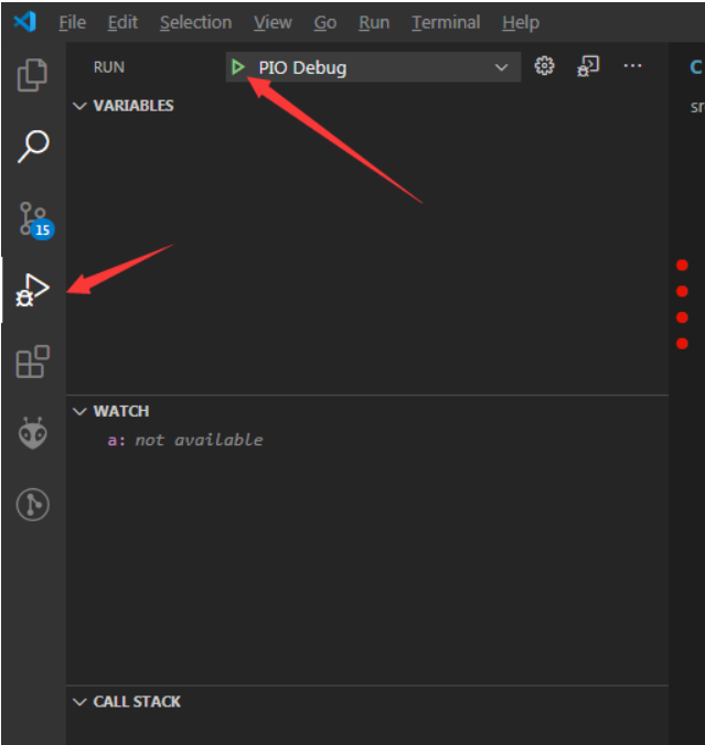

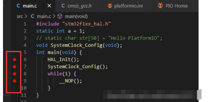

手动去第三方网站下 或者 使用梯子代理。 编译调试 创建好项目之后,使用快捷键 ctrl+k ctrl+o打开项目文件夹,在./src目录下新建一个main.c文件进行测试,文件内容如下: #include "stm32f1xx_hal.h" static int a = 1; // static char str[50] = "Hello PlatformIO"; void SystemClock_Config(void); int main(void) { HAL_Init(); SystemClock_Config(); while(1) { __NOP(); } } void SystemClock_Config(void) { RCC_OscInitTypeDef RCC_OscInitStruct = {0}; RCC_ClkInitTypeDef RCC_ClkInitStruct = {0}; /** Initializes the CPU, AHB and APB busses clocks */ RCC_OscInitStruct.OscillatorType = RCC_OSCILLATORTYPE_HSE; RCC_OscInitStruct.HSEState = RCC_HSE_ON; RCC_OscInitStruct.HSEPredivValue = RCC_HSE_PREDIV_DIV1; RCC_OscInitStruct.HSIState = RCC_HSI_ON; RCC_OscInitStruct.PLL.PLLState = RCC_PLL_ON; RCC_OscInitStruct.PLL.PLLSource = RCC_PLLSOURCE_HSE; RCC_OscInitStruct.PLL.PLLMUL = RCC_PLL_MUL9; if (HAL_RCC_OscConfig(&RCC_OscInitStruct) != HAL_OK) { } /** Initializes the CPU, AHB and APB busses clocks */ RCC_ClkInitStruct.ClockType = RCC_CLOCKTYPE_HCLK|RCC_CLOCKTYPE_SYSCLK |RCC_CLOCKTYPE_PCLK1|RCC_CLOCKTYPE_PCLK2; RCC_ClkInitStruct.SYSCLKSource = RCC_SYSCLKSOURCE_PLLCLK; RCC_ClkInitStruct.AHBCLKDivider = RCC_SYSCLK_DIV1; RCC_ClkInitStruct.APB1CLKDivider = RCC_HCLK_DIV2; RCC_ClkInitStruct.APB2CLKDivider = RCC_HCLK_DIV1; if (HAL_RCC_ClockConfig(&RCC_ClkInitStruct, FLASH_LATENCY_2) != HAL_OK) { } } 然后在每一步都打上一个断点,等一下进行断点调试。 还需要在platformio.ini中指定一下调试工具,这里我用的是jlink: ; PlatformIO Project Configuration File ; ; Build options: build flags, source filter ; Upload options: custom upload port, speed and extra flags ; Library options: dependencies, extra library storages ; Advanced options: extra scripting ; ; Please visit documentation for the other options and examples ; https://docs.platformio.org/page/projectconf.html [env:genericSTM32F103RC] platform = ststm32 board = genericSTM32F103RC framework = stm32cube debug_tool = jlink 最后点击左侧的这个调试按钮切换到调试窗口,点击这个绿色的箭头进行调试。 最终的效果如下所示,可以看到在左侧:
