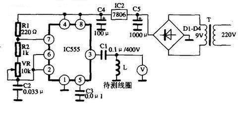

判断行输出变压器(简称“行变”)是否短路的方法,已有较多的文章介绍,如有:“电压法”、“电流法”、“代换法”,还有用专门的电路检测,各有各的长处。

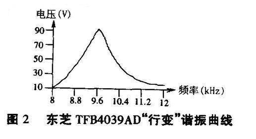

其中《家电检修技术》2000年第8期刊登高荣武文章《振铃法与实用的振铃波形激励电路》,介绍用“振铃法”判断行输出变压器或偏转线圈是否短路。经笔者试验后确实是个很有效的方法,只是需要示波器,在上门维修时携带不便,更令很多没有示波器的朋友羡慕不已!其实,只要稍微改动原电路,没有示波器时也可准确地判断行输出变压器是否短路?电路见图1所示。 图1 线圈短路测试仪电路图 集成电路555与外围元件构成多谐振荡电路,振荡频率为:f=1.443/tRl十2(R2十VR)]C2。 在图中,I‘为行输出变压器的初级绕组,与电容C1构成串联谐振电路,由555的②脚输出振荡方波脉冲。调节电位器vR,②脚输出的方波频率发生变化,当此频率等于L、C串联电路的谐振频率f=1/j万时,I‘两端的电压最高。如果行输出变压器L短路,其电感量会大大减小,所以两端的电压也大大减小,而且谐振频率大大升高,超出了电路的频率范围,不会发生谐振。因此,只要测量L两端的电压,就可判断行输出变压器是否短路。 图2是测量东芝1YB4039AD行输出变压器两端电压随激励频率变化的波形,约在9.6LHz时发生谐振,此时万用表测得L两端电压为89V(用Dw926B型700V交流档测量,注意不同档位时,示数也不同)。再将vR调大或调小时,此电压均会变低。试用导线绕磁芯一匝短路时,万用表示数降为2v,并且调节是否短路,只是个别偏转线圈未能发生谐振现象,可能是电感量的差异,但万用表示数一般有30V以上,与短路仍有一定区别,读者可自己试验,积累经验。 为了上门维修时方便携带,可将电路装在一个手机充电器外壳内,电源线另外引出,信号输出端、地线端则焊上鲜鱼夹,以便和“行变”连接。在路检测“行变”是否短路时,因显像管灯丝的阻值很小,近似于使“行变”次级短路,要先拔下视放板;同时先脱开偏转线圈再测,以免误判。 现举例说明“线圈短路测试仪”的应用 故障现象:日立CPr2038(NP82c机芯)“三无” 检修:开机瞬间,有由大到小的吱……”声,随即“三无”,可能是保护电路动作。测量行管c极对地电阻有15k0以上,没有击穿。接上100w灯泡作假负载,测得电源电压为139V(因缺少行同步脉冲,此电压仍正常)。在行管c极对地并联一个7200pF/2kV的电容开机时,“吱……”声比原来延长几秒钟,但仍保护,应该不是逆程电容故障。 &nbs p; 为了确定是行输出级短路还是保护电路错误动作,在4—B输出端串联一个电流表,开机后行电流猛升到1.2A即自动关机,证实有严重短路。在路对行输出电路测试,先拔下偏转线圈及视放板,“线圈短路测试仪”的方波输出端接行管c极(应拆下灯泡假负载),地线连通。 调节电位器VR,测得行管c极端电压在约7V到8v之间变化,没有谐振电压,判断是“行变”短路。拆下“行变”单独测试,却有88V谐振电压,显然正常。故障点是行输出次级负载短路?检查次级各路负载却正常!无奈之际,先将“行变”的t B、“行管”c极两引脚接在电路上,接上“线圈短路测试仪”,再逐个接通其他引脚,最后发现将缠绕在行输出变压器磁芯上的软导线接地后(此导线在原电路中接地,可能为抗干扰),原有的88V谐振电压立即降到2V。故障原因是“行变”的线圈与磁芯问短路,断开磁芯的接地导线后,试机一切正常。 小结:本例中,意外地发现,检测行输出变压器时,采用逐个接通(或断开)行负载的方法比拆下单独检测更有效,也说明检修方法应随“机”而变。 对于行输出保护电路动作的机型,应采用“并联逆程电容后测量行电流的方法”来确定是哪种保护?再针对性地进行检修,最好不要随意断开保护电路试机。 |
