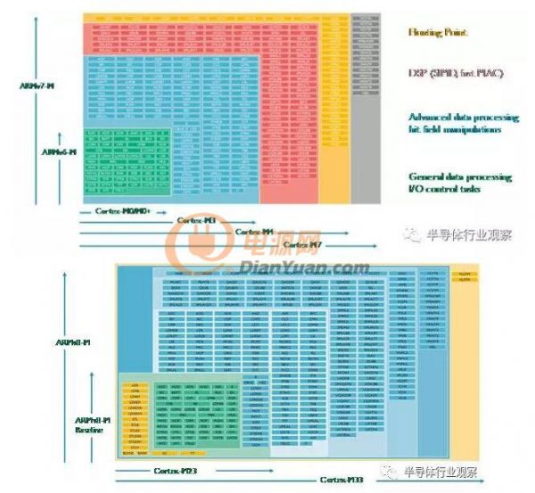

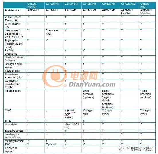

本文将通过比较Cortex-M系列处理器之间的产品特性,告诉你如何根据产品应用选择正确的Cortex-M处理器。同时也会详细地进行Cortex-M系列处理器的指令集和高级中断处理能力,以及 SoC系统级特性,调试和追踪功能和性能的比较,欢迎大家一起学习了解。 1、简介 今天, ARM Cortex-M 处理器家族有8款处理器成员。除此之外,ARM的产品系列还有很多其他的处理器成员。对很多初学者,甚至某些芯片设计经验丰富但是不熟悉ARM系列处理器的设计者来说,也是很容易混淆这些产品的。不同的ARM 处理器有不同的指令集,系统功能和性能。本文会深入展现Cortex-M系列处理器之间的关键区别,以及它们和ARM其他系列处理器的不同。 1.1ARM处理器家族 多年来, ARM已经研发了相当多的不同的处理器产品。 如下图中(图1): ARM 处理器产品分为经典ARM处理器系列和最新的Cortex处理器系列。并且根据应用范围的不同,ARM处理器可以分类成3个系列。 Application Processors(应用处理器)–面向移动计算,智能手机,服务器等市场的的高端处理器。这类处理器运行在很高的时钟频率(超过1GHz),支持像Linux,Android,MS Windows和移动操作系统等完整操作系统需要的内存管理单元(MMU)。 如果规划开发的产品需要运行上述其中的一个操作系统,你需要选择ARM 应用处理器. Real-time Processors (实时处理器)–面向实时应用的高性能处理器系列,例如硬盘控制器,汽车传动系统和无线通讯的基带控制。多数实时处理器不支持MMU,不过通常具有MPU、Cache和其他针对工业应用设计的存储器功能。实时处理器运行在比较高的时钟频率(例如200MHz 到 >1GHz ),响应延迟非常低。虽然实时处理器不能运行完整版本的Linux和Windows操作系统, 但是支持大量的实时操作系统(RTOS)。 Microcontroller Processors(微控制器处理器)–微控制器处理器通常设计成面积很小和能效比很高。通常这些处理器的流水线很短,最高时钟频率很低(虽然市场上有此类的处理器可以运行在200Mhz之上)。 并且,新的Cortex-M处理器家族设计的非常容易使用。因此,ARM 微控制器处理器在单片机和深度嵌入式系统市场非常成功和受欢迎。 表 1: 处理器特性总结 1.2Cortex-M 处理器家族 Cortex-M处理器家族更多的集中在低性能端,但是这些处理器相比于许多微控制器使用的传统处理器性能仍然很强大。例如,Cortex-M4和Cortex-M7处理器应用在许多高性能的微控制器产品中,最大的时钟频率可以达到400Mhz。 当然,性能不是选择处理器的唯一指标。在许多应用中,低功耗和成本是关键的选择指标。因此,Cortex-M处理器家族包含各种产品来满足不同的需求: 图 2: Cortex-M处理器的嵌套向量中断控制器 支持许多外围设备的中断输入,一个不可屏蔽的中断请求,一个来自内置时钟(SysTick)的中断请求(见章节 3.3)和一定数量的系统异常请求。NVIC处理这些中断和异常的优先级和屏蔽管理。 NVIC以及异常处理模型的更多的内容在章节3.2描述。其他Cortex-M处理器间的异同点会在本文的其余部分讲解。 2、Cortex-M处理器指令集 2.1指令集简介 大多数情况下,应用程序代码可以用C或其他高级语言编写。但是,对Cortex-M 处理器支持指令集的基本了解有助于开发者针对具体应用选择合适的Cortex-M处理器。指令集(ISA)是处理器架构的一部分,Cortex-M处理器可以分为几个架构规范。 图 3: Cortex-M 处理器的指令集 2.2Cortex-M0/M0+/M1指令集 Cortex-M0/M0+/M1处理器基于ARMv6-M架构。这是一个只支持56条指令的小指令集,大部分指令是16位指令,如图3所示只占很小的一部分。但是,此类处理器中的寄存器和处理的数据长度是32位的。对于大多数简单的I/O控制任务和普通的数据处理,这些指令已经足够了。这么小的指令集可以用很少的电路门数来实现处理器设计,Cortex-M0 和 Cortex-M0+最小配置仅仅12K门。 然而,其中的很多指令无法使用高位寄存器(R8 到R12), 并且生成立即数的能力有限。这是平衡了超低功耗和性能需求的结果。 2.3Cortex-M3指令集 Cortex-M3处理器是基于ARMv7-M架构的处理器,支持更丰富的指令集,包括许多32位指令,这些指令可以高效的使用高位寄存器。另外,M3还支持: 查表跳转指令和条件执行(使用IT指令) 硬件除法指令 乘加指令(MAC) 各种位操作指令 更丰富的指令集通过几种途径来增强性能;例如,32位Thumb指令支持了更大范围的立即数,跳转偏移和内存数据范围的地址偏移。支持基本的DSP操作(例如,支持若干条需要多个时钟周期执行的MAC指令,还有饱和运算指令)。最后,这些32位指令允许用单个指令对多个数据一起做桶型移位操作。 支持更丰富的指令导致了更大的面积成本和更高的功耗。典型的微控制器,Cortex-M3的电路门数是Cortex-M0 和 Cortex-M0+两倍还多。但是,处理器的面积只是大多数现代微控制器的很小的一部分,多出来的面积和功耗经常不那么重要。 2.4Cortex-M4指令集 Cortex-M4在很多地方和Cortex-M3相同:流水线,编程模型。Cortex-M4支持Cortex-M3的所有功能,并额外支持各种面向DSP应用的指令,像SIMD, 饱和运算指令,一系列单周期MAC指令(Cortex-M3只支持有限条MAC指令,并且是多周期执行的),和可选的单精度浮点运算指令。 Cortex-M4的SIMD操作可以并行处理两个16位数据和4个8位数据。例如,图4展示的QADD8 和 QADD16 操作: 表 4: 指令集特性总结 Cortex-M处理器指令集的最重要的特点是向上兼容。Cortex-M3的指令是Cortex-M0/M0+/M1的超集。所以,理论上讲,如果存储空间分配是一致的,运行在Cortex-M0/M0+/M1上的二进制文件可以直接运行在Cortex-M3上。同样的原理也适用于Cortex-M4/M7和其他的Cortex-M处理器;Cortex-M0/M0+/M1/M3支持的指令也可以运行在Cortex-M4/M7上。 虽然Cortex-M0/M0+/M1/M3/M23处理器没有浮点运算单元配置选项,但是处理器仍然可以利用软件来做浮点数据运算。这也适用于基于Cortex-M4/M7/M33但是没有配置浮点运算单元的产品。在这种情况下,当程序中使用了浮点数,编译工具包会在链接阶段插入需要的运行软件库。软件模式的浮点运算需要更长的运行时间,并且会略微的增加代码大小。但是,如果浮点运算不是频繁使用的,这种方案是适合这种应用的。 3、架构特性 3.1编程模型 Cortex-M处理器家族的编程模型是高度一致的。例如所有的Crotex-M处理器都支持R0到R15,PSR, CONTROL 和 PRIMASK。两个特殊的寄存器— FAULTMASK 和 BASEPRI—只有Cortex-M3, Cortex-M4, Cortex-M7 和 Cortex-M33支持;浮点寄存器组和FPSCR(浮点状态和控制寄存器)寄存器,是Cortex-M4/M7/M33可选的浮点运算单元使用的。 图 6: CONTROL 寄存器 另外一个编程模型之间的不同是PSR寄存器(程序状态寄存器)的细节。所有的Cortex-M处理器,PSR寄存器都被再分成应用程序状态寄存器(APSR),执行程序状态寄存器(EPSR)和中断程序状态寄存器(IPSR)。 ARMv6-M 和 ARMv8-M Baseline系列的处理器不支持APSR的Q位和EPSR的ICI/IT位。ARMv7E-M系列 ( Cortex-M4, Cortex-M7) 和ARMv8-M Mainline (配置了DSP扩展的Cortex-M33 )支持GE位。另外,ARMv6-M系列处理器IPSR的中断号数字范围很小,如图7所示。
