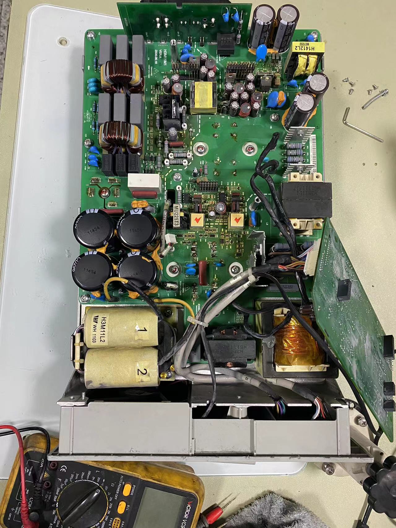

    艾默生直流屏充电模块:输入AC380V,输出:调节到DC220. 故障现象:通3相电后不显示,且无输出。 检查故障:直流整流没问题,整流桥电压537V,再往后就不知道查哪里了,找不到控制板的启动电源。不知道怎么测量。 忘 ...
