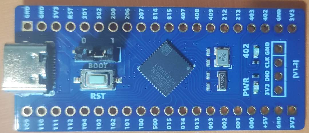

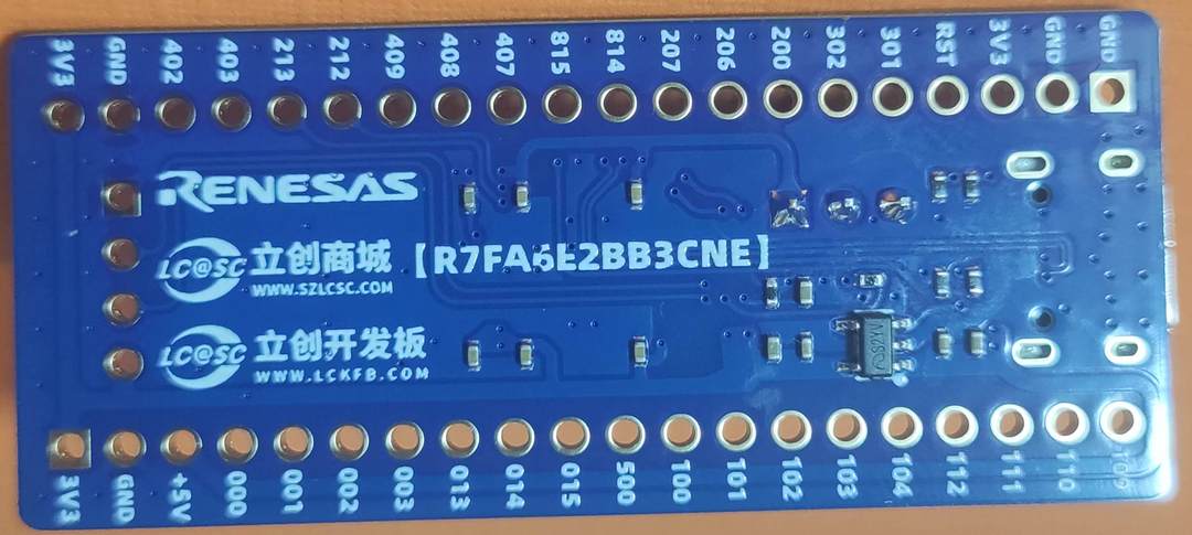

外观
Top view
Bottom view

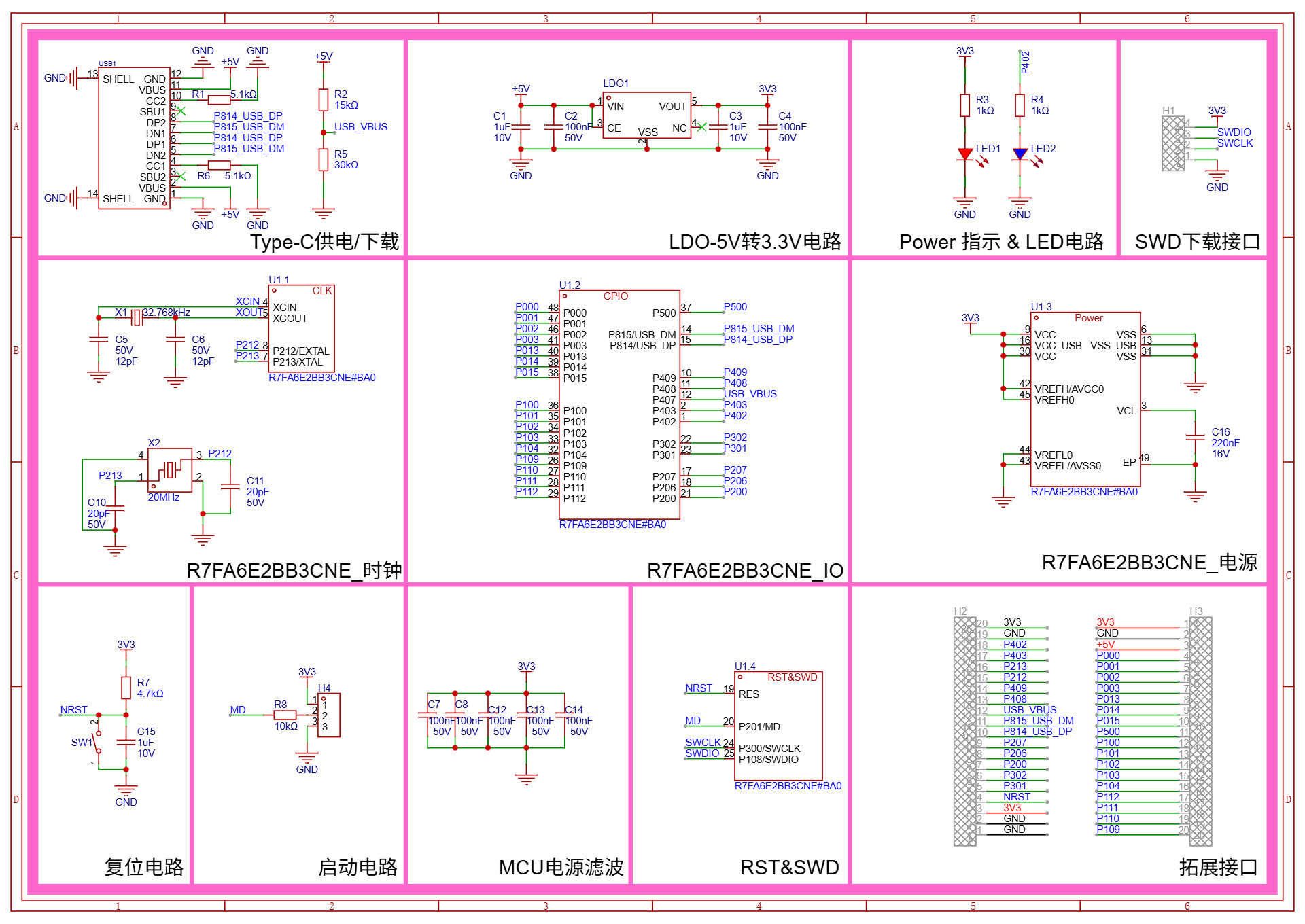

原理图
详见:地奇星RA6E2开发板 - 立创开源硬件平台 .

由板载 LED 原理图可知,板载 LED 对应 P402 管脚,且为高电平点亮。

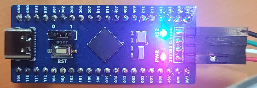

保存文件,构建工程,使用 J-Link 调试和上传固件。
效果
板载 LED 闪烁
动态演示见底部视频。
