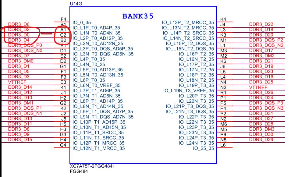

下面是HummingBird EV Kit给的版图,其中DDR3_D0对应的应该是板子上的
FPGA
的C2引脚:

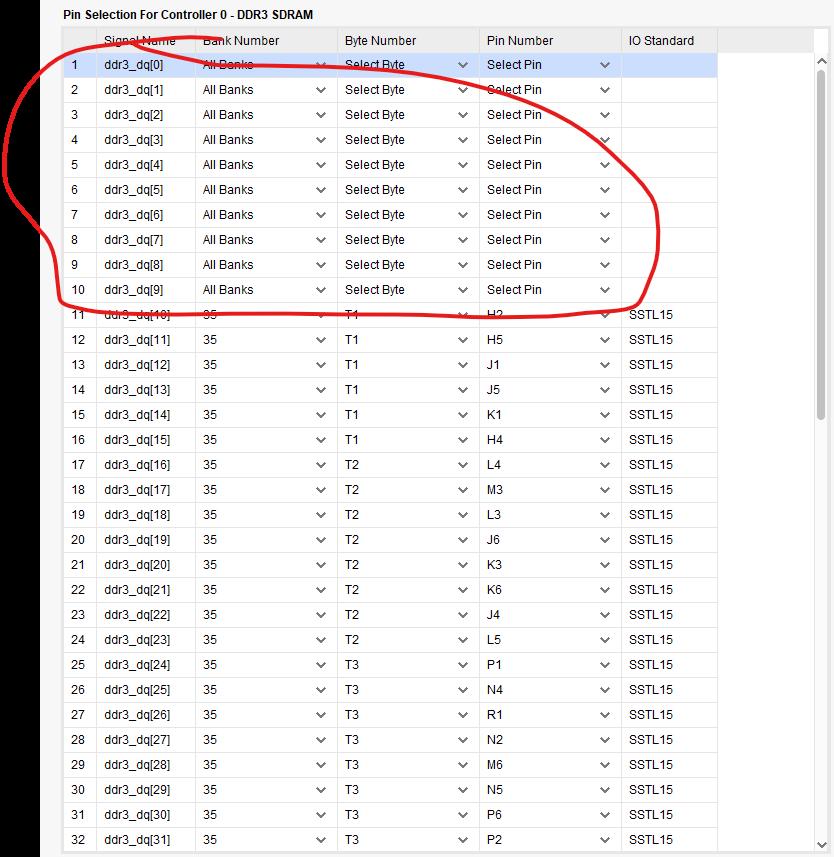

不过我在配置MIG的时候,通过读入ucf文件的方式配置DDR3 SDRAM的引脚,但发现没有FPGA好像很多引脚都不存在(如下图红色圈出来的部分,就是按版图配了但实际上找不到的引脚,包括C2引脚),是手册写错了吗?
FPGA芯片选的是 xc7a75tfgg484-1,应该是没选错的。
