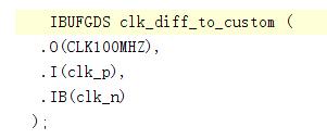

但是这种方法,最后通过约束之后得到的时序是有问题的。一种正确的解决方法如下
解决方法②
使用IBUFGDS原语,将差分时钟信号转为单端
如上设置,可以得到正确的时序
看起来这两种方法都是将差分转为单端,可是实际上是不一样的,我们进入差分分频IP核的代码,可以看到如下内容
IP核用的是IBUFDS原语将差分时钟信号转为了单端,所以真正的区别在于原语的区别。
通过网络检索,可以得到解释:IBUFGDS是时钟专用的差分转单端,而IBUFDS是普通的,所以在处理差分时钟信号时,需要使用IBUFGDS。
