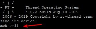

在 RT-Thread 中,rt_i2c_transfer 函数返回错误码 -8(即 -RT_EIO) 表示 输入输出错误(I/O Error)。这种错误通常与硬件通信故障相关,尤其是在模拟 I2C(软件 I2C)驱动场景下。结合您描述的问题(已通过裸机测试验证硬件正常),以下是可能的原因及解决方案:

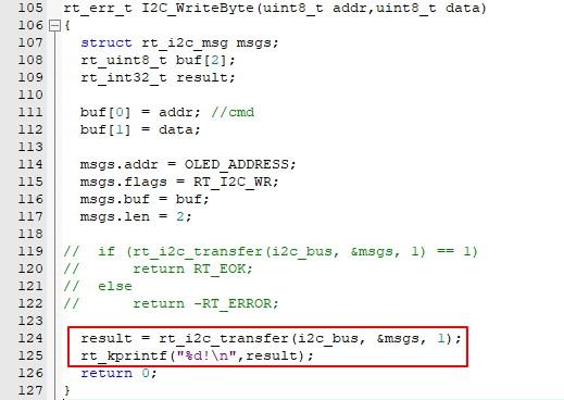

3. 设备地址错误
- 7-bit vs 8-bit 地址混淆:OLED 的 I2C 地址通常为 7 位(如
0x3C),但 msg.addr 要求原生地址(非左移后)。
- 重要验证:
struct rt_i2c_msg msg = {
.addr = 0x3C, // 7-bit 地址(非 0x78)
.flags = RT_I2C_WRITE,
.buf = oled_data,
.len = len

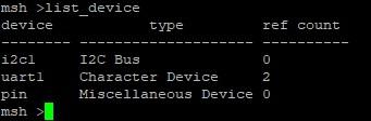

✅ 4. 排查总线占用
调用 list_device 命令查看所有设备:
msh > list_device
确保 i2c1 存在且未被锁定(其他线程需释放总线)。
