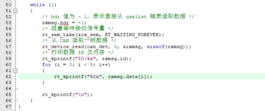

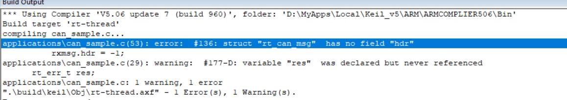

can_sample例程,rxmsg.hdr = -1;语句报错如何解决?
使用官方CAN_sample例程编译,cubemx已经配置好CAN引脚,menuconfig也已经打开相关接口,但编译时报错,显示结构体 rt_can_msg结构体中没有hdr这个成员。请问如何解决?

根据您的问题,编译报错"结构体rt_can_msg中没有hdr成员"通常是由RT-Thread版本兼容性问题引起的。以下是完整的解决方案:
原因分析
  1. API变更
    • RT-Thread在新版本(4.x+)中重构了CAN驱动框架
    • 旧版rt_can_msg结构体的hdr成员已废弃(原用于报文类型标识)
    • 新版使用更规范化的ide/rtr等独立字段
  2. 版本兼容
    • CubeMX配置是硬件层配置,不影响软件API结构体定义
    • menuconfig启用CAN仅使能驱动,不解决API兼容性
解决方案
步骤1:升级CAN相关代码(关键修改)
修改发送/接收代码段,替换旧API:
// 修改前 (旧API)
struct rt_can_msg rxmsg;
rxmsg.hdr = -1;  // 旧版接收所有报文的方式
rt_device_read(can_dev, 0, &rxmsg, sizeof(rxmsg));
// 修改后 (新API)
struct rt_can_msg rxmsg = {0};  // 新版需要初始化
rxmsg.id = RT_CAN_EXTID;        // 默认为标准帧ID
