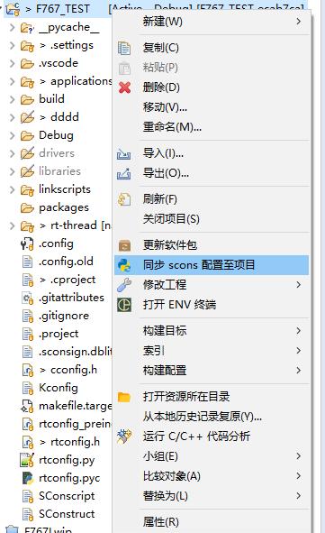

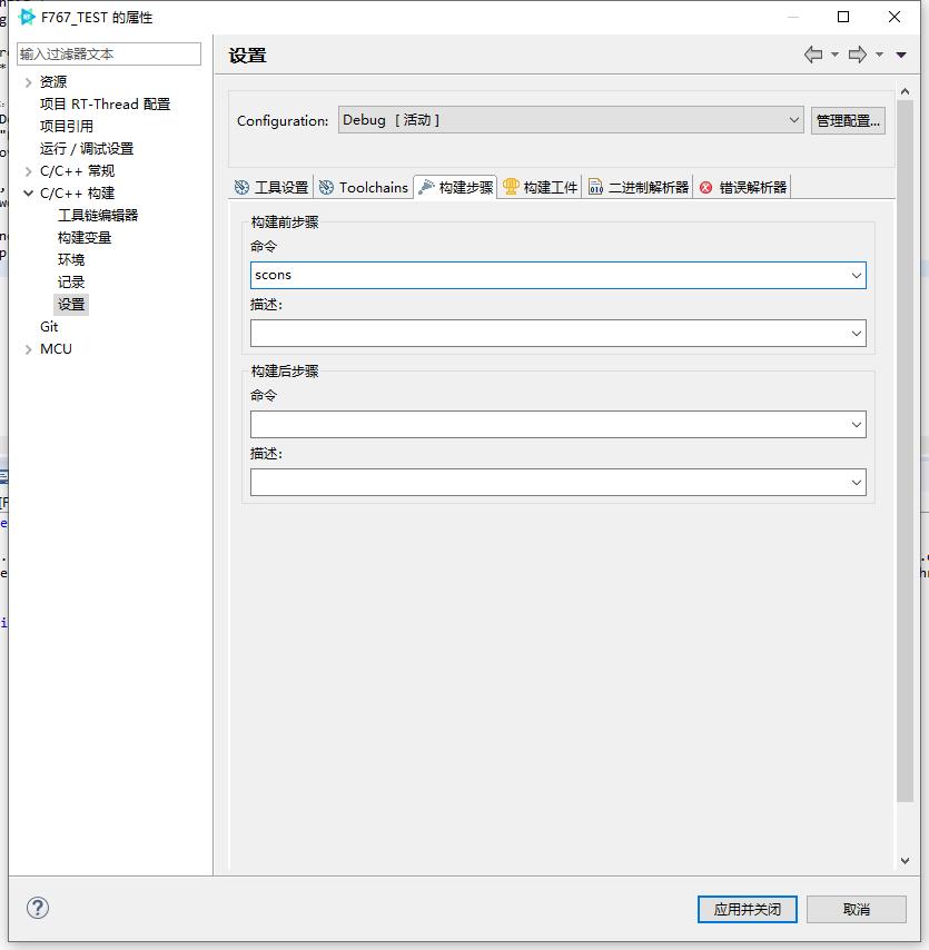

如何将“同步scons 配置至项目”功能添加到编译步骤中?
我想将rt-thread studio的“同步scons配置至项目”功能添加到编译前步骤中
但是我不知道这个功能执行了什么指令,在构建前步骤中应该输入什么指令,用”scons”命令无法实现

要将RT-Thread Studio的“同步scons配置至项目”功能添加到编译前步骤中,需要理解该功能的本质并找到对应的命令行指令。以下是详细步骤和解决方案:
1. 理解“同步scons配置至项目”的功能
  • 该功能主要完成两件事:
    • 根据当前的Kconfig配置(如.config文件)生成rtconfig.h头文件
    • 更新IDE的项目索引(如包含路径、宏定义等),确保代码导航和补全正确。
2. 定位RT-Thread Studio的实际命令
RT-Thread Studio在后台执行的是特定命令,你需要通过以下方式确认:
  • 手动触发一次同步
    1. 在Studio中右键点击项目。
    2. 选择“同步scons配置至项目”。
    3. 观察控制台输出(一般在下方Console标签页)。
  • 查找关键命令
    输出中通常包含类似以下命令:
     scons --target=ide --pyconfig-silent
     scons --target=vsc --pyconfig-silent
3. 在编译前步骤中添加命令
在项目的构建配置中添加Pre-build步骤:
  • 打开构建配置
    1. 右键项目 → PropertiesC/C++ BuildSettings
    2. 切换到 Build Steps 标签页。
  • 添加Pre-build命令
    Pre-build steps 的文本框中输入:

在Pre-build steps中输入:
保存后,每次编译前都会自动同步配置,无需手动操作。
