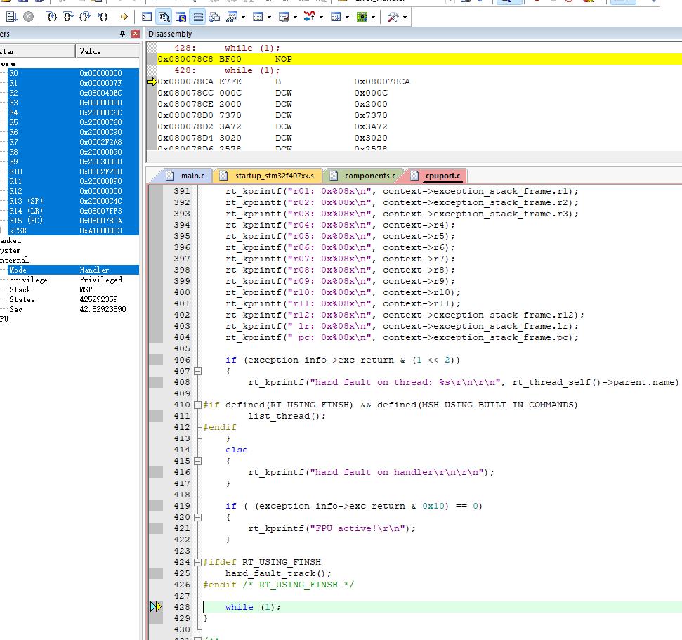

我是学这里制作的bsp
下载运行出现问题了

RAM大小记得不要超出实际大小了,特别是有CCM这种分块的情况下。
最好先用现成的跑起来,然后再对比差异。
最好先用现成的跑起来,然后再对比差异。
