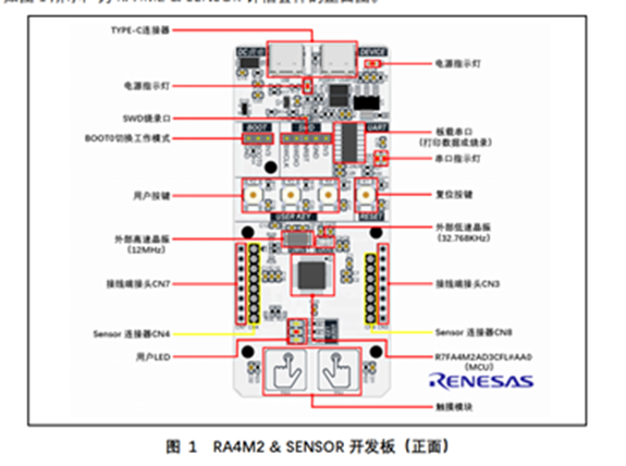

     1.  开发板简介
     RA4M2-SENSOR 是一款基于 RA4M2 系列微控制器的评估套件,支持 TrustZone 技术和片内安全加密引擎(SCE),提供硬件级安全保护,确保敏感数据安全。RA4M2 MCU 采用 40nm 工艺,具有出色的低功耗性能(CoreMark®功耗低至 81µA/MHz)。
          .          下图为开发板示意图:

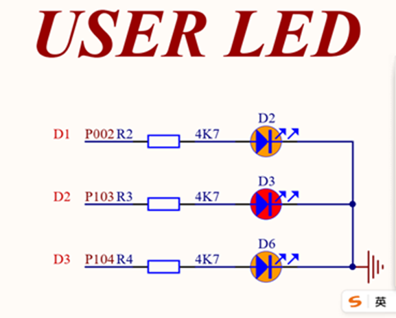

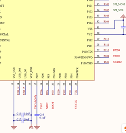

        先在keil中调用RASC配置引脚和时钟,将LED1-3对应的p002,p103,p104为输出高或低电平,将时钟频率改为12M,使用SWD P300 SWCLK,P108 SWDIO接口.

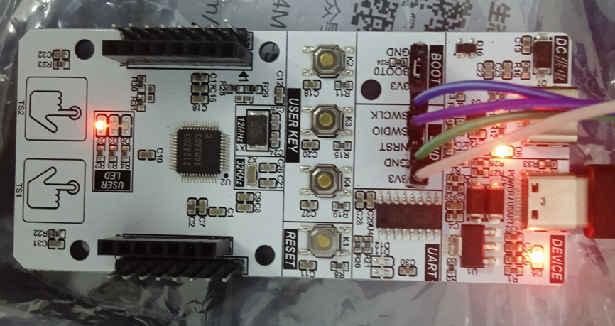

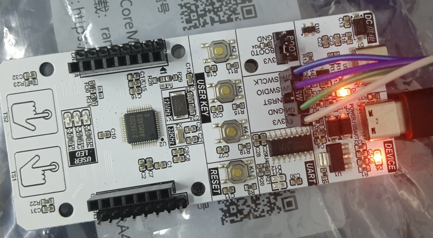

    在下载中使用Keil MDK环境对瑞萨RA4M2系列MCU(型号如R7FA4M2AB3CFM)进行程序烧录时,遇到了 Insufficient RAMfor Flash Algorithms ! 和 Error: Flash Download failed -"Cortex-M33" 的问题。需要flash Download界面,查看并增大 RAM for Algorithm 的配置值。默认值太小。将 Start: 设置为 0x20000000(RAM起始地址),Size: 设置为 0x2000 (8KB 大(如 0x4000/16KB)。这为Flash操作算法提供了足够的运行空间。
  运行结果如下:
Renesas RA4M2-SENSOR开发板:跑马灯
