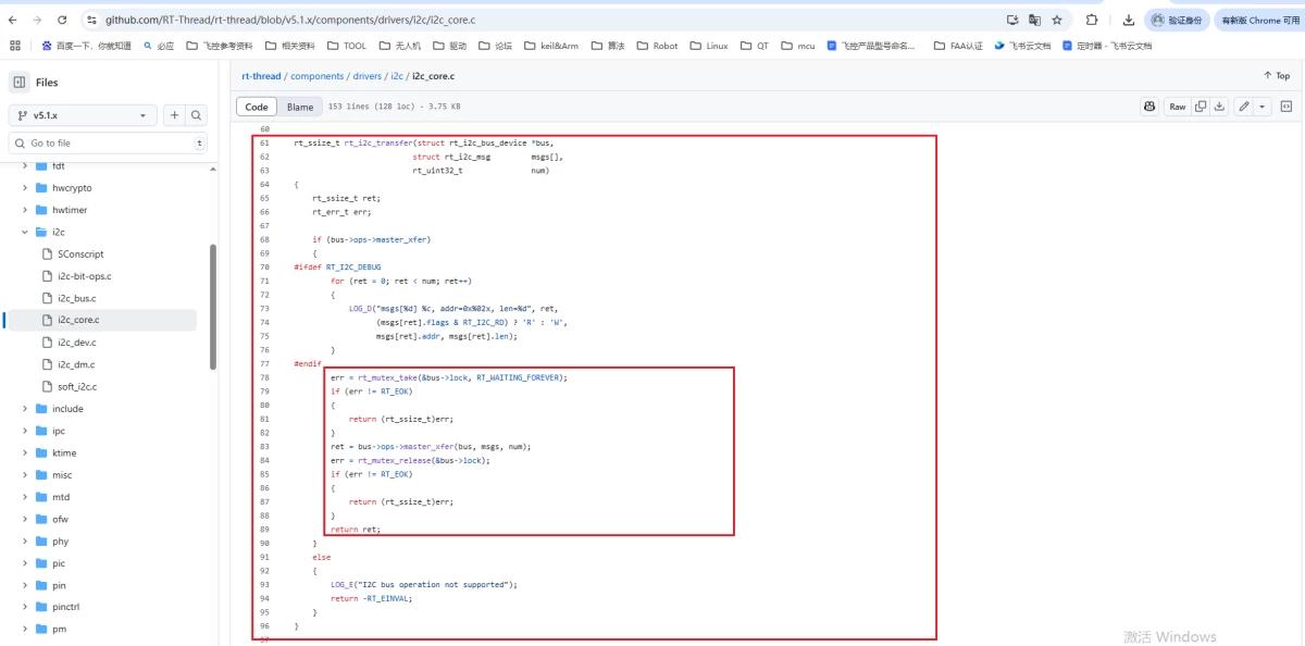

你提出了一个非常好的关键问题!在使用 RT-Thread (RTT) 的软件模拟 I2C 库进行模拟时,如果不加临界区保护,确实有可能因为线程抢占而导致 I2C 通信失败。 你的理解是基本正确的。让我们来分析一下原因和 RTT 的设计思路:
1. 问题的核心:线程抢占破坏时序
- 软件模拟 I2C 的精髓: 它完全依靠 CPU 精确地执行一系列的 GPIO 读写和延时操作来产生满足 I2C 协议规范的 SCL 时钟信号、SDA 数据线变化以及建立/保持时间。
- 抢占的危害: 当一个低优先级线程正在执行这些模拟操作时(例如,在一个
for 循环中拉低 SCL 并精确延时,或者切换 SDA 数据线),如果被一个高优先级线程抢占:
- 当前 GPIO 状态被冻结: SCL 或 SDA 可能被意外地保持在高、低或中间状态(如果抢占发生在状态改变过程中)。
- 精确延时被打断: 模拟时序所需的微秒级或毫秒级延时被严重干扰。抢占本身需要时间(保存/恢复上下文),高优先级线程运行也需要时间。
- 后果:
- 从设备看到的是一个混乱的、不符合 I2C 规范的波形。
- 最直接的后果是:当前正在进行的字节传输会失败。
- 如果发生在 START 或 STOP 条件中间,可能会导致总线状态错误或挂死。
- 从设备可能误解命令、返回错误数据或不再响应。
2. RTT 软件 I2C 库是否默认提供保护?
- 答案通常是否定的。 查阅 RT-Thread 官方或社区提供的常见软件 I2C 库(如
drivers 目录下的示例实现)的实现代码,你会发现它们 通常不包含中断禁止、调度器锁或互斥锁等临界区保护机制。
- 原因与权衡:
- 通用性与性能: RTT 的核心库和驱动模型注重通用性和灵活性。软件模拟 I2C 的应用场景差异很大。有的场景非常关键,需要严苛的实时保护;有的场景可能只有一个线程访问 I2C 或对偶尔失败有容忍度(例如仅用来读取一个不太重要的传感器)。默认添加最严格的保护(如完全关闭中断)可能会对系统的整体实时性和中断响应产生不必要的性能开销。
- 临界区策略的选择权: 将临界区保护的实现交给应用开发人员或上层驱动设计者,让他们根据具体的应用需求和实时性要求选择最合适的保护策略(下面会详细讨论)。不同策略有不同的开销和适用范围。
- “库”的定位: 软件 I2C 库主要提供基础的位级操作(
i2c_start, i2c_stop, i2c_write_byte, i2c_read_byte)或简单的读写API。它更侧重于如何正确产生波形,至于在何种线程环境下安全使用这些波形,是上层使用者需要考虑的问题。
- 硬件抽象: 它封装的是 GPIO 操作,而非线程调度。线程安全通常是操作系统层面的特性,需要结合 OS 的同步原语来实现。

4. 推荐的临界区保护方案(开发者需自行添加)
使用 RTT 的软件模拟 I2C 时,为保证时序完整性,强烈建议开发者在调用模拟 I2C 库的关键部分(整个总线事务或至少单个字节的读写操作)添加保护:
- 最严格保护(适用于对实时性要求极高或时序极其关键的短操作):
rt_hw_interrupt_disable() / rt_hw_interrupt_enable(): 这是保证时序不被破坏的最可靠方法。 它直接禁止了所有中断(包括调度器中断 SysTick),意味着不会有任何线程抢占发生。
- 优点: 彻底消除抢占导致的时序破坏。
- 缺点: 会显著提高中断延迟,影响系统实时性。时间操作较长会阻塞其他任务和中断。
- 适用场景: 单次 I2C 读写操作(发送设备地址+几个寄存器地址+读写一个或少量字节)整体耗时在几十微秒到几毫秒级别,且对系统其他部分的延迟要求不高的情况。将整个原子操作放入临界区。
- 协作式保护(适用于保护时间较长或允许其他任务运行的场景):
- 互斥锁 (
rt_mutex_take / rt_mutex_release): 这是最推荐且平衡的方法。
- 保证同一时间只有一个线程能访问软件 I2C 总线。
- 当一个线程持有锁并进行 I2C 操作时,其他尝试访问的线程会被挂起,等待锁释放。
- 优点: 不会完全阻止中断和线程调度(允许更高优先级线程运行,只要它不尝试获取同一个锁),保持了系统的实时性响应能力。
- 缺点: 如果多个线程频繁竞争,可能导致优先级反转(需注意设计优先级)或等待延迟。
- 适用场景: 绝大多数情况下的首选方案。 尤其是在 I2C 操作涉及多个字节读写、时间相对较长或系统中存在多个线程需要使用同一个 I2C 总线的情况下。需要在初始化时创建并初始化一个互斥锁。在每一次完整的 I2C 传输开始前加锁,完成后解锁。

- 需要保护: 是的,在 RT-Thread 中使用软件模拟 I2C 库时,必须添加临界区保护机制来防止线程抢占破坏精确时序。RTT 的库本身默认不提供这种保护。
- RTT 的策略: 提供模拟逻辑库和强大的同步原语,由开发者根据应用需求选择合适的保护方式。
- 推荐方法:
- 首选互斥锁 (
rt_mutex): 在开始一次完整的 I2C 传输(如读取传感器的一组寄存器)之前加锁,传输结束后释放。这是最平衡和安全的通用方案。
- 非常短的操作: 如果一次读/写字节操作非常快且整个事务可控,可以考虑使用
rt_hw_interrupt_disable()/rt_hw_interrupt_enable() 保护整个事务。慎用,需评估对系统中断延迟的影响。
- 避免依赖“牺牲时序”: 不能指望一次被破坏的通信下次自动恢复。可靠的做法是在临界区保护下保证每一次操作的原子性,然后在应用层处理操作失败后的重试逻辑。重试是应对操作失败后的策略,不是应对时序被破坏的策略(时序破坏根本不可重试)。
- 不要单独依赖提升线程优先级: 它无法避免中断打断,不能提供真正的时序原子性。
总结:在使用 RT-Thread 的软件 I2C 库时,务必结合互斥锁或(谨慎使用)关中断来保护你的 I2C 通信序列,确保其执行的原子性和时序完整性。这是构建稳定可靠 I2C 通信的关键一步。
