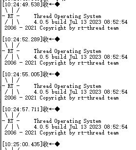

BootLoader app程序反复重启,IAP升级失败怎么处理?
keil开发的BootLoader程序,用RT-Thread Studio开发的app程序,板子每次上电后,从BootLoader程序跳转到app程序,就打印几行RT-Thread的日志,然后就反复重启:先执行BootLoader程序,再执行app程序打印几行日志,见图片:

针对BootLoader与App程序反复重启的问题,结合常见原因及解决方案,以下是详细排查步骤:
1. 检查向量表偏移设置 (最常见原因)
  • App程序需配置向量表偏移地址
    在RT-Thread App的启动文件或初始化代码中,必须重新设置向量表偏移寄存器 (VTOR),指向App自身的中断向量表起始地址。

2. 检查链接脚本地址一致性
  • BootLoader配置(Keil)
    • ROM起始地址:0x08000000
    • 大小:根据实际大小(例如64KB → 0x10000)
  • App配置(RT-Thread Studio)
    • 链接脚本修改
      linker_scripts 目录下找到 .ld 文件,确保以下配置:
      MEMORY
      ROM (rx) : ORIGIN = 0x08010000, LENGTH = 256K  /* BootLoader后64KB→0x08010000 */
      RAM (rwx) : ORIGIN = 0x20000000, LENGTH = 64K
    • 编译后验证
      检查生成的 rtthread.bin 文件是否位于正确地址(如0x08010000)。

6. 验证App独立运行
  • 直接烧录App到0x08000000
    移除BootLoader,将App起始地址设为 0x08000000 并烧录。若可正常运行,则问题在BootLoader跳转逻辑。
7. 添加调试日志
  • 在HardFault中断添加跟踪
    在App中注册HardFault处理函数:
    void HardFault_Handler(void) {
      rt_kprintf("!!! HardFault !!!n");
      while (1);
    若进入此函数,说明程序崩溃(需检查内存越界、空指针)。
