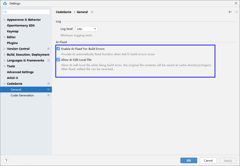

1.如需开启编译报错智能分析和自动修复,进入File > Settings>CodeGenie >General页面,勾选Enable AI-Fixed For Build Errors和Allow AI Edit Local File。
HarmonyOS AI辅助编程工具(CodeGenie)报错分析-鸿蒙开发者社区

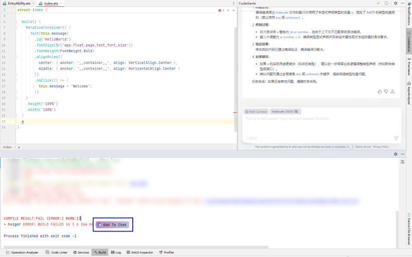

2.当ArkTS工程出现构建报错时,点击报错信息后方Add To Chat图标,CodeGenie将分析该报错,并提供可能的错误原因;针对语法错误问题将提供修复方案。若弹窗提醒"Please sign in to access DevEco CodeGenie",请先登录CodeGenie后,再次点击Add To Chat图标查看解决方案。

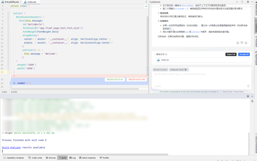

3.CodeGenie分析后,点击编辑区Shift+Ctrl+Y,接受AI提供的修复方案;点击Shift+Ctrl+N拒绝。或右侧对话窗口中Accept All/Reject All按钮,快速接受/拒绝所有修改。
