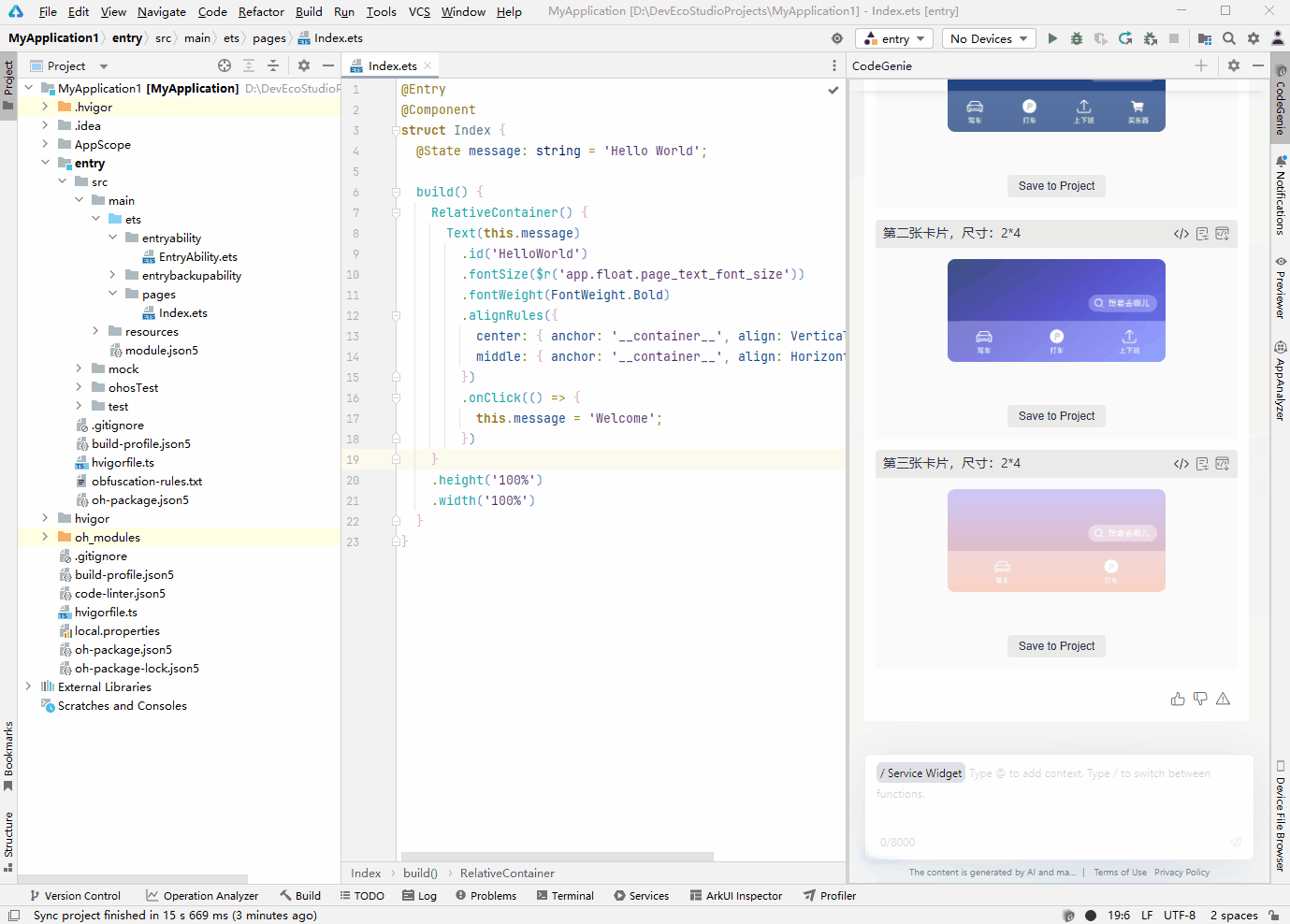

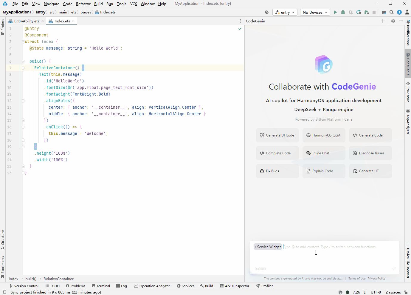

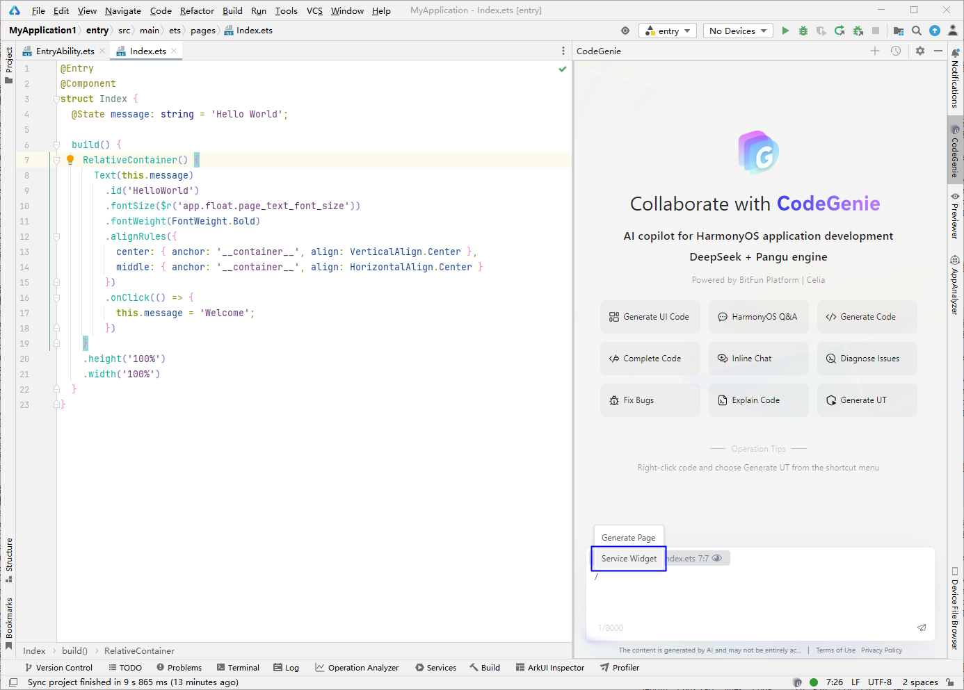

  1. 在对话区域输入"/",选择 Service Widget ,输入生成的万能卡片需求并发送,可以根据模型的提示进行多轮交互,不断完善需求。DevEco Studio 6.0.0 Beta1之前的版本,请在对话区域下拉框中选择Service Widget后输入需求。图片1.png
  2. 需求描述完成后,智能生成卡片(1~3张)及预览效果图。
生成效果示例:

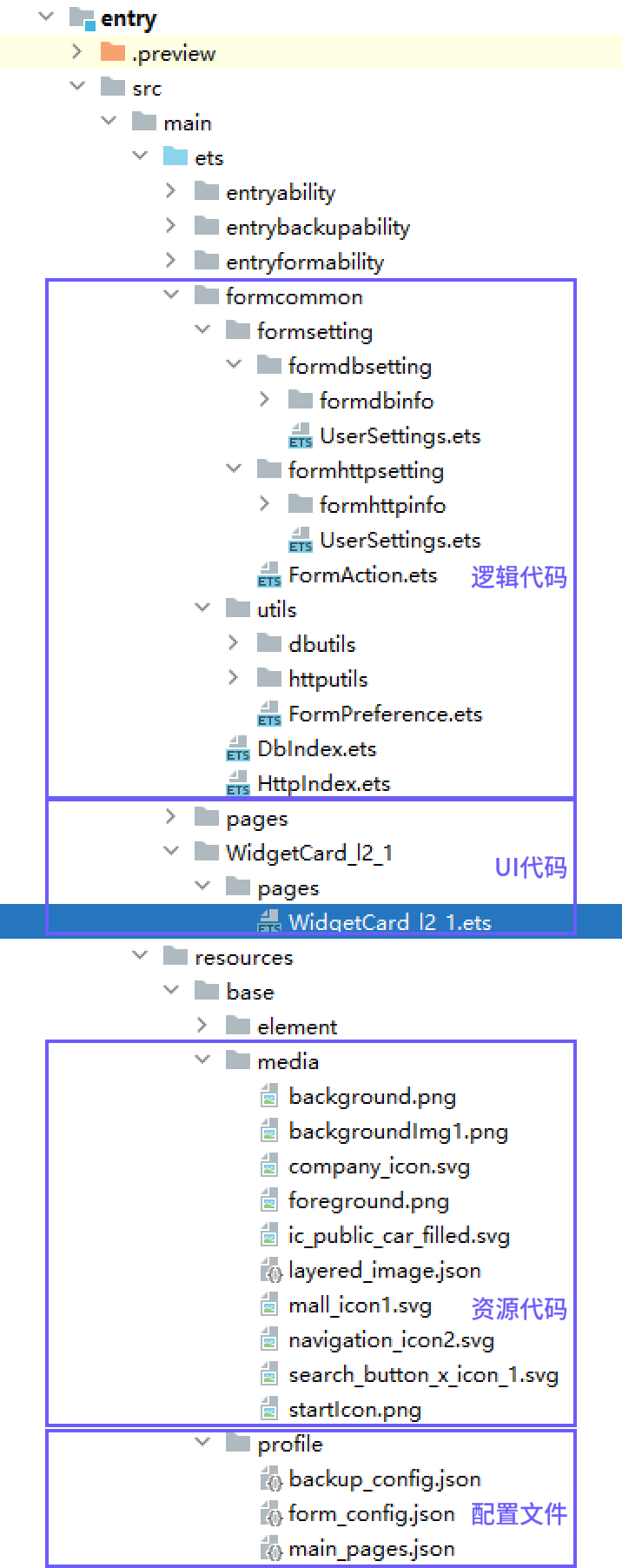

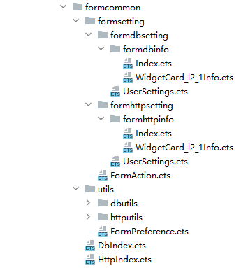

目录结构
在module > src > main > ets 路径下, formcommon目录用于存放生成卡片的逻辑代码。
formsetting:存放用户可配置的文件。
formsetting > formdbsetting:自定义配置以数据库方式进行卡片刷新的相关参数。
formdbsetting > formdbinfo:存放包含卡片信息的Info.ets文件,可在Info.ets文件中,添加卡片刷新所需要的具体的数据,后续会读取该文件并将数据存入数据库中。
UserSettings.ets:可以自定义卡片刷新时从数据库获取数据的规则、数据解析规则、message内容刷新规则。
formsetting > formhttpsetting:自定义配置以网络请求方式进行卡片刷新的相关参数。
formhttpsetting > formhttpinfo:存放包含卡片信息的Info.ets文件,可在Info.ets文件中添加获取卡片刷新数据的URL。
UserSettings.ets:可以自定义卡片刷新时从URL获取数据的规则、数据解析规则、message内容刷新规则。
说明
如需使用网络请求方式刷新卡片页面,需在EntryFormAbility.ets文件中将FormDbUpdate的接口注释掉,并将启用FormHttpUpdate接口。
formsetting > FormAction.ets:配置卡片事件。
utils:存放工具类的目录,用户不可修改,如果修改再次生成逻辑代码时utils目录会被刷新。

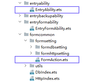

自定义配置卡片事件
  1. 可以在FormAction.ets文件中配置触发卡片router事件时具体的页面分发规则。

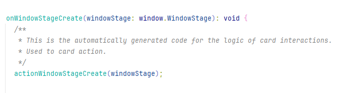

  2. 在EntryAbility.ets文件的onWindowStageCreate方法中会插入页面分发接口的调用,示例如下:
此接口默认插入到方法开头,可根据当前工程onWindowStageCreate逻辑来将此接口移动至合适的位置,保证页面能正常跳转。
