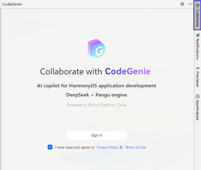

在DevEco Studio右侧边栏点击CodeGenie或输入快捷键Alt/Option+U,可以进入DevEco CodeGenie。若使用非最新版本的DevEco Studio,可通过下载中心获取并使用相关功能。
勾选同意隐私安全政策及使用条款后,点击Sign in ,跳转华为账号登录页面。授权登录完成后返回DevEco Studio,提示登录成功,即可开始体验。

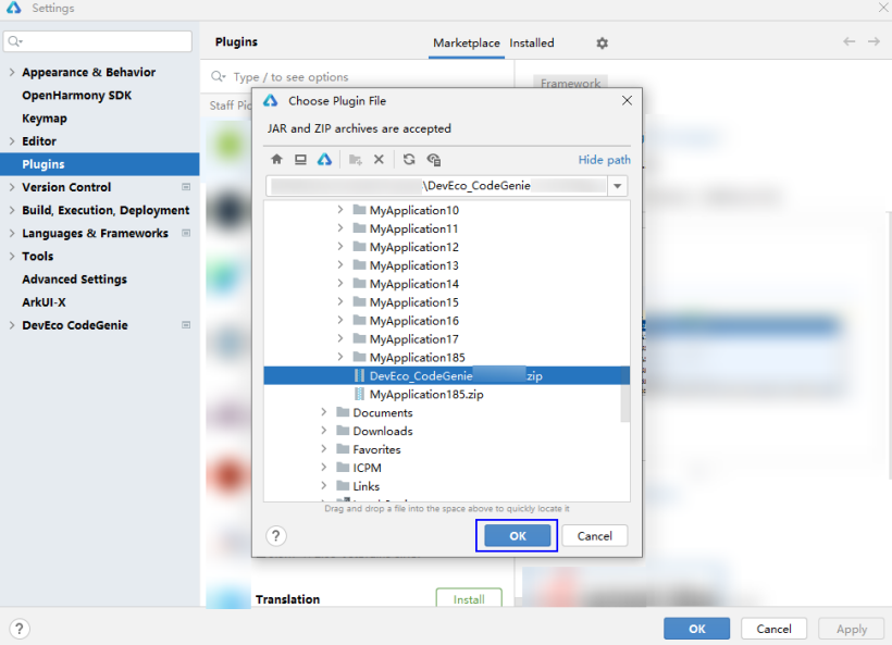

可以通过访问下载中心获取最新CodeGenie插件版本,并根据下载中心页面工具完整性指导进行完整性校验。安装包存放路径不能包含中文字符。推荐配套DevEco Studio 6.0.0 Beta1使用。
安装压缩包无需解压,下载完成可直接依照下方步骤进行安装。
在DevEco Studio菜单栏,点击File > Settings(macOS为DevEco Studio > Preferences)> Plugins,点击 > Install Plugin from Disk…安装本地插件。
HarmonyOS AI辅助编程工具(CodeGenie)概述-鸿蒙开发者社区
在弹出的文件选择窗口中,选择未解压的插件包的存放位置,点击OK确认使用插件。

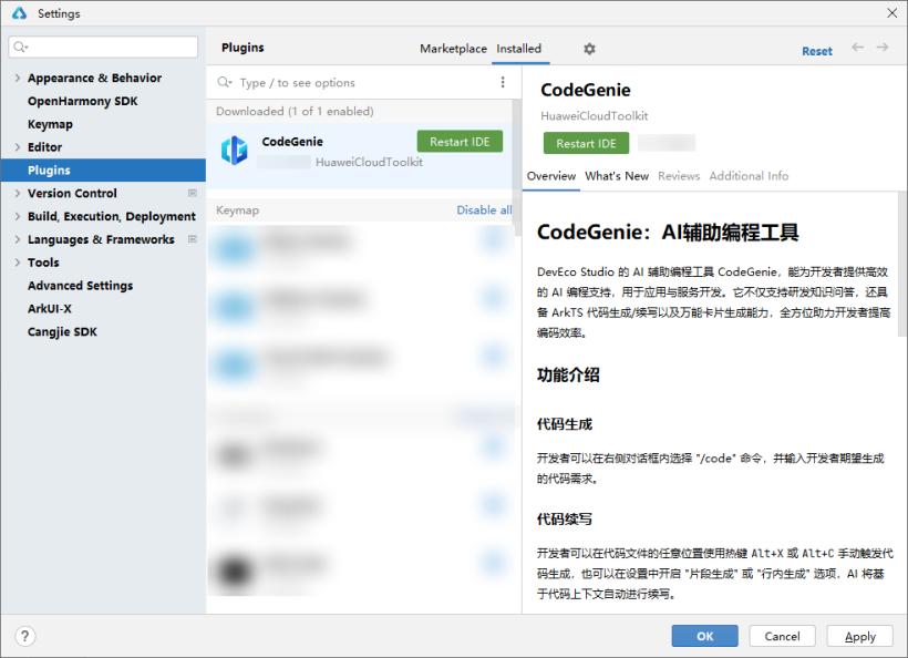

3.点击Restart IDE,重新启动DevEco Studio。
4.在DevEco Studio右侧边栏点击CodeGenie进入DevEco CodeGenie,完成登录并开始体验。
