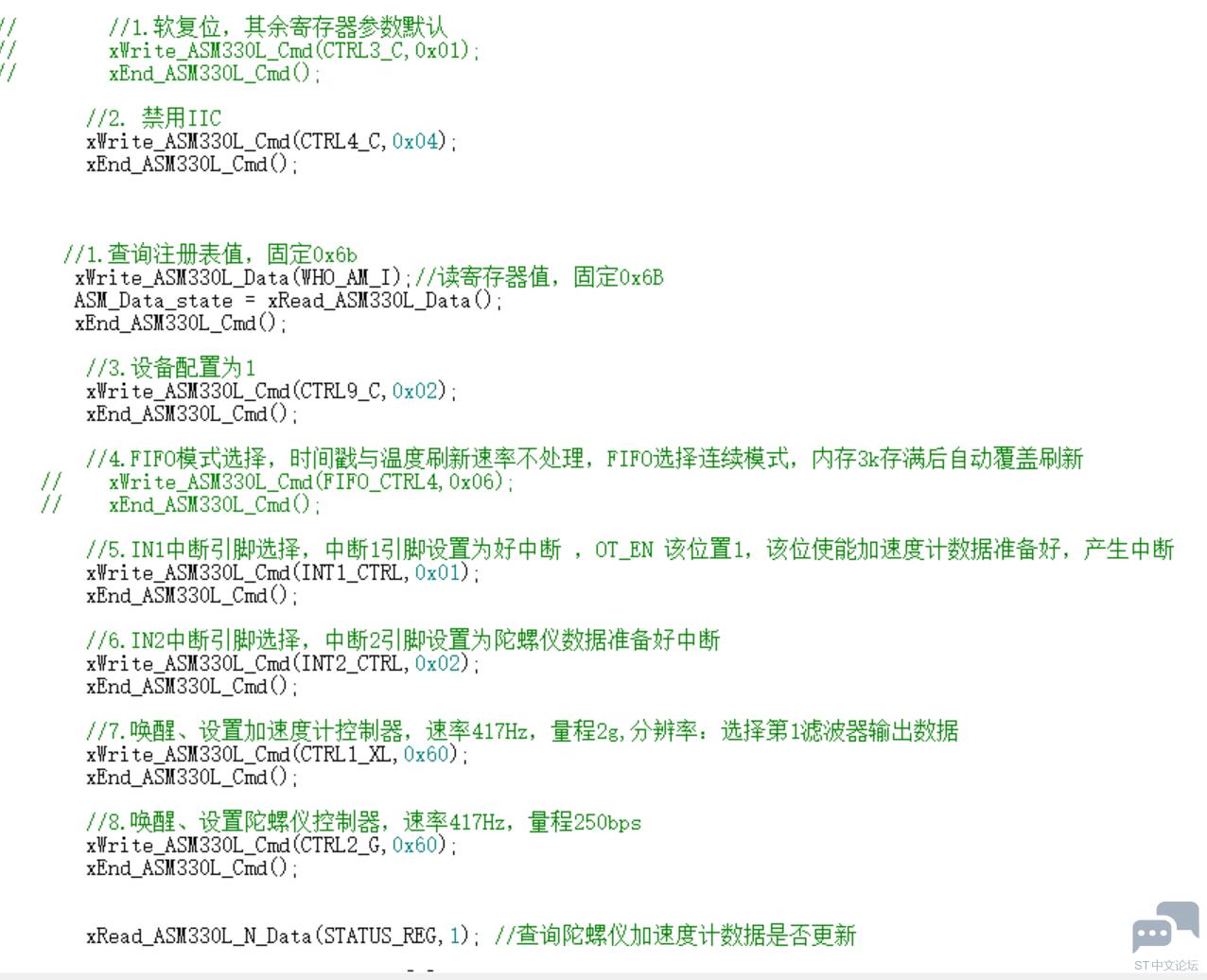

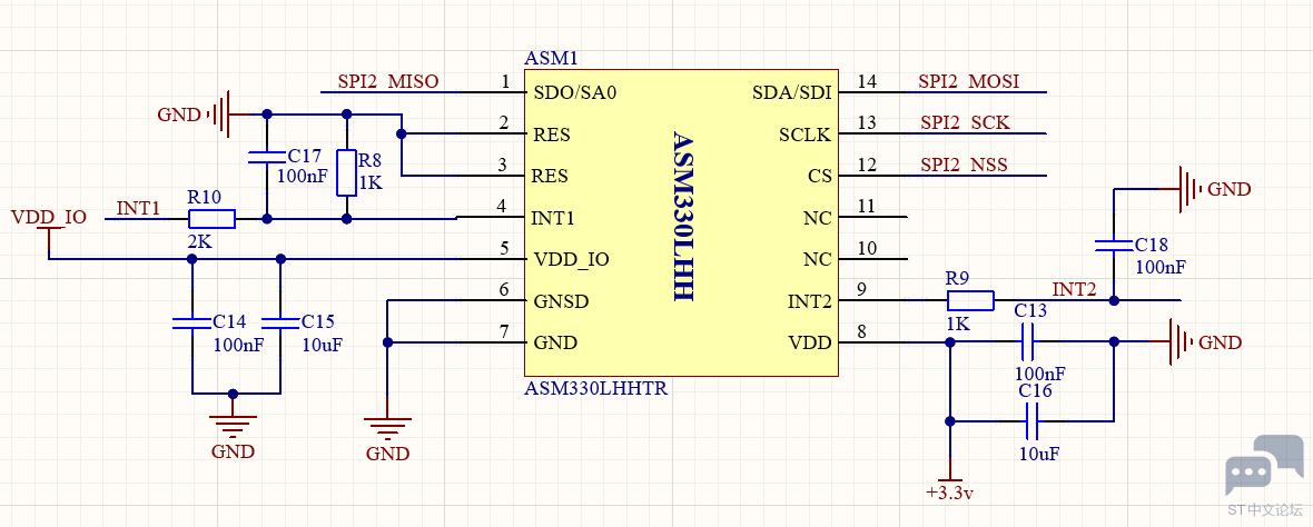

想让各位大佬帮我看看我的ASM330LHH TR的问题,我使用SPI的模式3与陀螺仪进行通讯,一直调不通,返回的数据要么是FF要么是0,下面是我的原理图和代码,不知道是我软件的问题还是什么,
