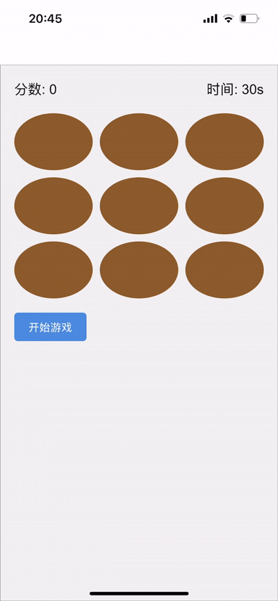

iOS真机运行效果
请添加图片描述

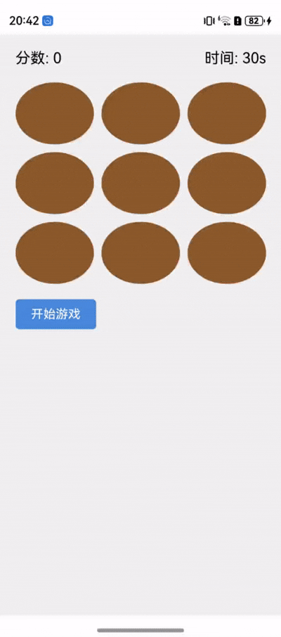

HarmonyOS真机运行效果
请添加图片描述
图:小游戏在双平台渲染效果对比
