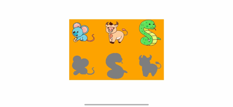

Harmony原生代码的运行效果

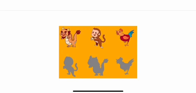

转译为iOS代码后的运行效果

三、核心实现解析
3.1 拖动逻辑的三维坐标系
在拼图游戏中,精准的位置计算是灵魂所在。我们通过PanGesture手势监听实现拖动逻辑:
PanGesture()
  .onActionUpdate((event: GestureEvent) => {
    item.currentOffsetX = item.dragStartX + event.offsetX
    item.currentOffsetY = item.dragStartY + event.offsetY
这里有两个关键点:
  1. 初始位置锚定dragStartX/Y记录拖动起始点
  2. 增量叠加计算event.offsetX/Y实时获取移动增量
当松手时进行位置判定,采用50vp吸附阈值实现自动归位:
const isSnapped = Math.abs(currentX - targetX) < 50
               && Math.abs(currentY - targetY) < 50
3.2 图片剪影的魔法生成
为了让儿童更易识别目标位置,我们采用混合模式生成剪影效果:
Image(item.imageResource)
  .blendMode(BlendMode.DST_IN, BlendApplyType.OFFSCREEN)
这里的组合技解析:
  • BlendMode.DST_IN:将源图像与目标图像进行像素级混合
  • BlendApplyType.OFFSCREEN:在离屏缓冲区完成混合运算
  • 灰色背景+混合模式:生成半透明剪影效果
