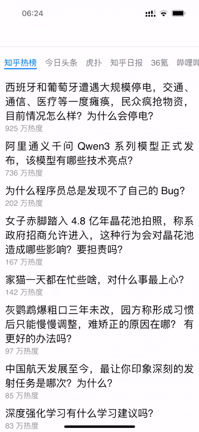

    HarmonyOS版本的App
    转换为iOS版本的App
