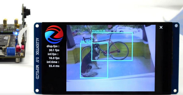

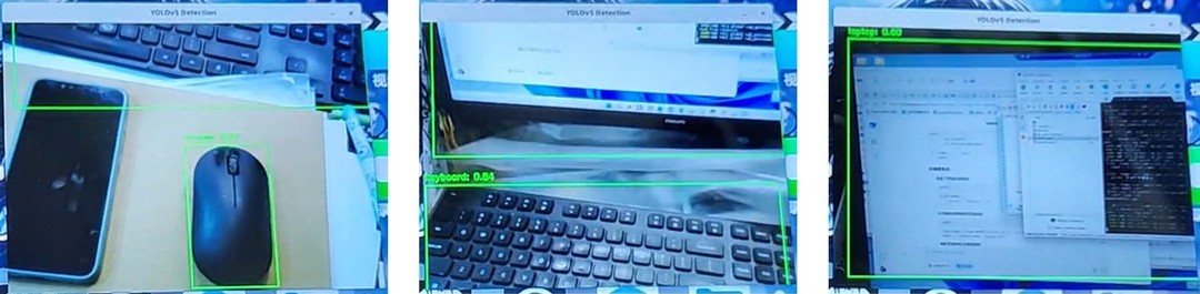

  • 连接 USB 摄像头,终端执行指令 python3 object_yolov5_camera.py -m yolov5n-uint.nb
  • 开启摄像头并运行画面采集、物体识别推理和识别结果显示等。
效果
动态效果见顶部视频。

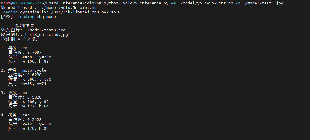

  • 终端执行指令 python3 yolov5_inference.py -m ./model/yolov5n-uint.nb -p ./model/test3.jpg
  • 加载模型和目标图片、执行物体识别的推理、识别结果保存和打印等。

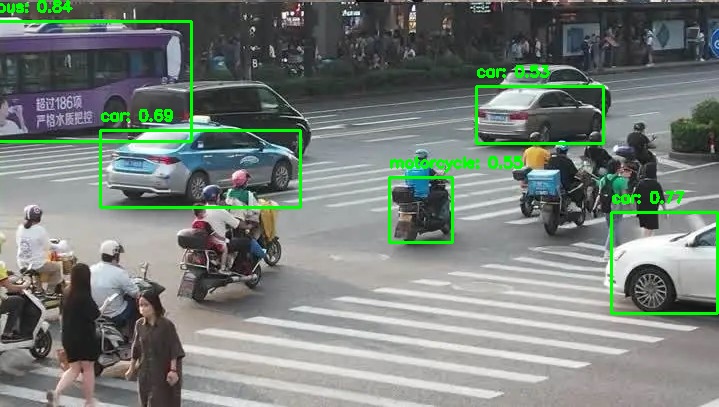

效果
运行指令结束后,生成识别结果图片
同时终端打印识别结果信息

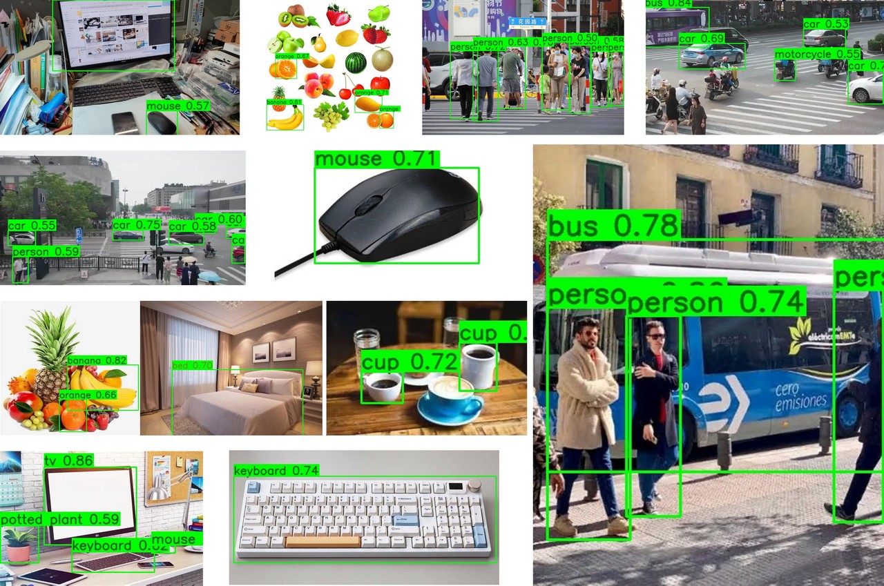

更多场景的推理测试如下

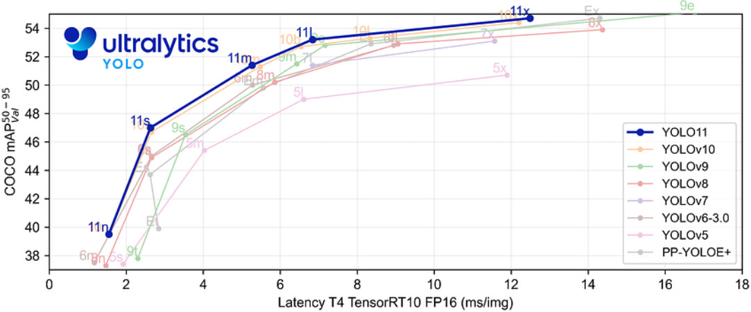

jf_07365693
2025-6-23 17:10:15
补充一张 YOLO 版本更新图
