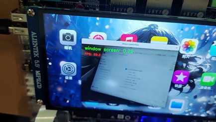

终端执行 python3 mobilenet_camera.py 输出推理结果
效果
执行程序后,USB 摄像头采集环境画面,芯片执行推理和分析算法程序,将识别结果显示在板载屏幕上。
动态识别效果见顶部视频。

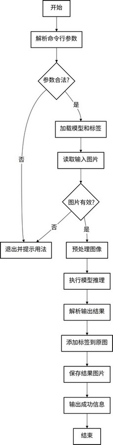

板端推理
为了更清晰准确地获得识别结果,采用板端推理的方案进行测试。
流程图
代码

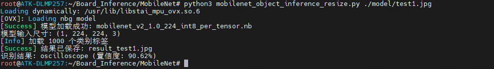

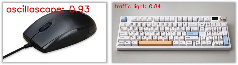

终端执行指令 python3 mobilenet_object_inference.py ./model/test.jpg 完成后输出测试结果图片并保存至程序目录。
效果
识别结果与实际情况存在误差。

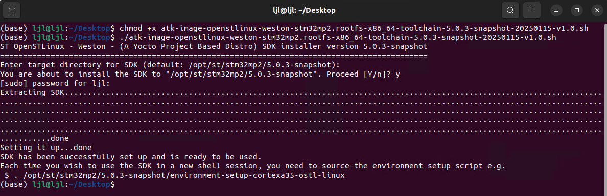

安装编译器
05、开发工具/01、出厂系统交叉编译器 路径下的 atk-image-openstlinux- weston-stm32mp2.rootfs-x86_64-toolchain-5.0.3-snapshot-20250115-v1.x.sh 执行文件复制到 Ubuntu 系统;
依次执行指令
chmod +x atk-image-openstlinux-weston-stm32mp2.rootfs-x86_64-toolchain-5.0.3-snapshot-20250115-v1.0.sh
./atk-image-openstlinux-weston-stm32mp2.rootfs-x86_64-toolchain-5.0.3-snapshot-20250115-v1.0.sh
修改文件权限并执行,期间需要确认默认安装路径、输入系统密码,解压 SDK 等待 5 分钟;

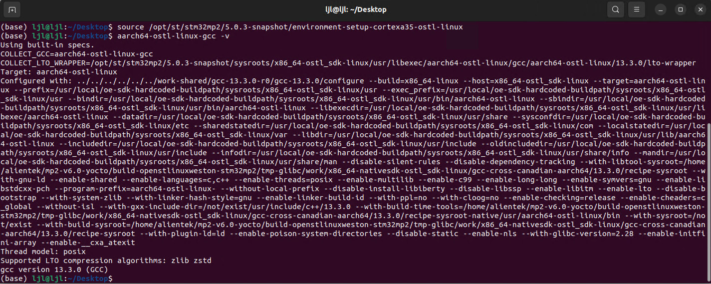

根据安装完成后的提示,每次在新的终端使用编译器,均需要执行指令
source /opt/st/stm32mp2/5.0.3-snapshot/environment-setup-cortexa35-ostl-linux
执行指令 aarch64-ostl-linux-gcc -v 查看编译器版本。

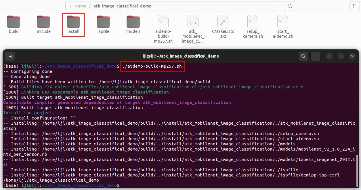

Demo 编译
完成工具链交叉编译后,下载图像识别例程 01、程序源码/05、AI例程源码/03、mobilenet 压缩文件;
模型来源:mobilenet - tensorflow .

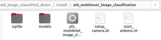

  • 解压文件并在当前目录下运行终端指令 ./aidemo-build-mp257.sh 完成编译;
  • 生成的 install 文件夹包含模型和可执行文件以及标签文件;
  • 将编译好的可执行文件和模型等文件复制到板端;

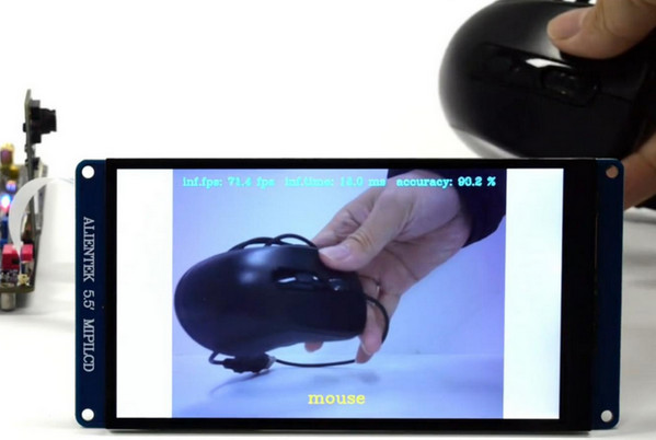

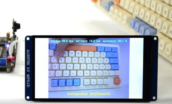

  • 连接正点原子 imx335 摄像头,将目标物体置于摄像头前方的合适位置;
  • 进入例程可执行文件对应目录,终端运行指令
cd /atk_mobilenet_image_classification
chmod +x start_aidemo.sh setup_camera.sh atk_mobilenet_image_classification
./start_aidemo.sh
识别效果
鼠标 mouse
键盘 keyboard
