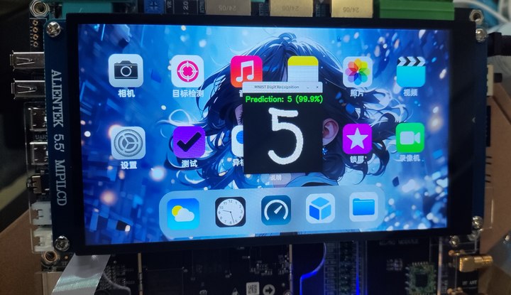

【正点原子STM32MP257开发板试用】MNIST 手写数字识别
AI_monist_local
本文介绍了正点原子 STM32MP257 开发板基于 MNIST 数据集实现手写数字识别的项目设计,包括 USB 摄像头驱动、模型训练与部署、板端推理、本地识别以及远程数字识别等。
项目介绍
  • 准备工作:包括 USB 摄像头的驱动显示;
  • 模型部署:模型训练、ONNX 转换;
  • 板端推理:开发板本地运行图片实现推理测试;
  • 远程识别:结合 http 协议实现识别画面的网络推送;
  • Home Assistant 连接:添加摄像头集成,实现网页摄像头画面的远程调用。

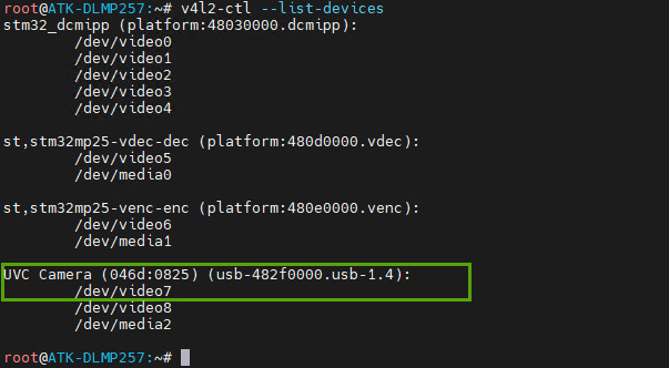

通过 v4l2-ctl --list-devices 指令获取当前 USB 设备列表

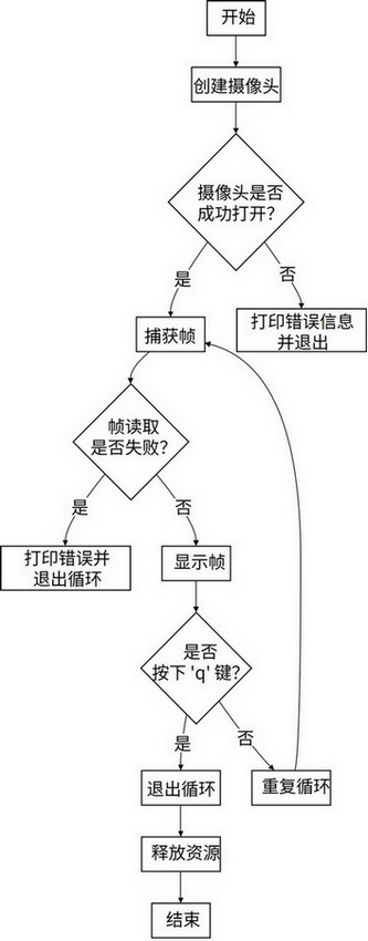

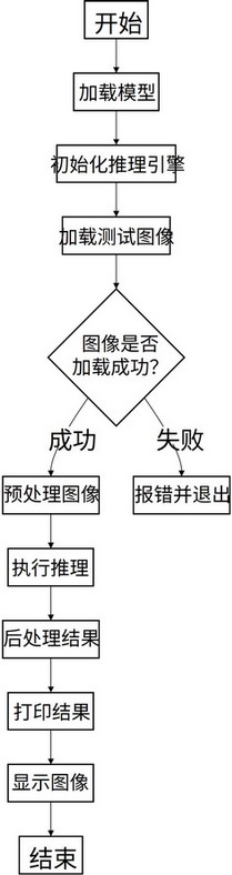

流程图
代码
终端执行指令 touch camera_test.py 新建 python 执行文件,添加如下代码

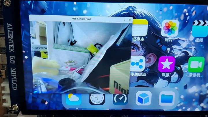

终端执行 python3 camera_test.py 指令运行程序,可在屏幕获取 USB 摄像头采集的实时动态画面。

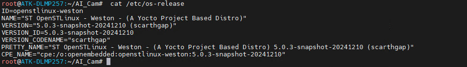

通过如下指令查询系统信息
cat /etc/os-release

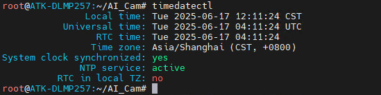

开启时钟同步
更新或安装部分软件或 Python 库时,可能会要求系统时钟同步,下面介绍通过修改系统时钟配置实现同步的方案。
终端执行
sudo nano /etc/systemd/timesyncd.conf
启用 NTP 服务,将配置信息修改为
[Time]
NTP=pool.ntp.org
FallbackNTP=ntp.ubuntu.com
执行以下指令,应用上述修改
sudo systemctl restart systemd-timesyncd
timedatectl list-timezones # 列出所有时区
sudo timedatectl set-timezone Asia/Shanghai # 设置为上海时区
终端输入指令 timedatectl 验证时钟配置信息
系统时钟同步已激活,NTP 服务已开启。

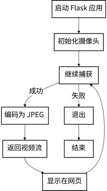

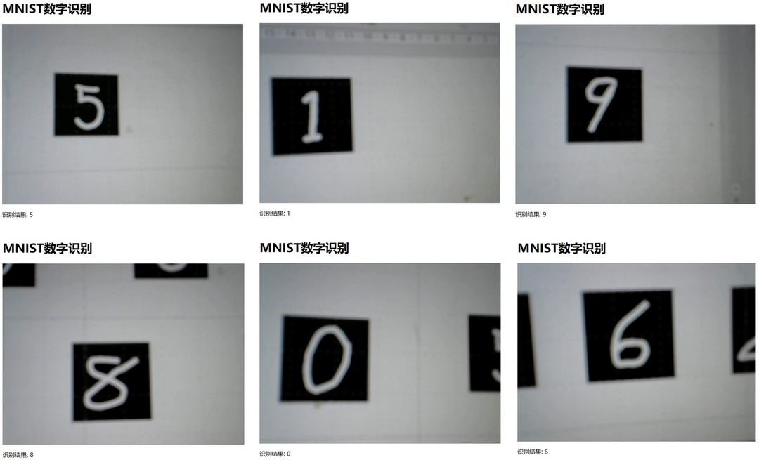

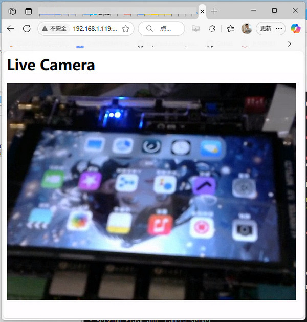

网页摄像头
为了便于调试和验证摄像头画面采集效果,结合 flask 和 opencv 库实现摄像头画面的网页端显示。
流程图
代码
终端执行指令 touch camera_server.py 新建 python 执行文件,添加如下代码
# camera_server.py
from flask import Flask, Response
import cv2
app = Flask(__name__)
def get_frame():
    camera = cv2.VideoCapture(7, cv2.CAP_V4L2)
    camera.set(cv2.CAP_PROP_FRAME_WIDTH, 640)
    camera.set(cv2.CAP_PROP_FRAME_HEIGHT, 480)
    while True:
        ret, frame = camera.read()
        if not ret:
            break
        ret, jpeg = cv2.imencode('.jpg', frame, [
            int(cv2.IMWRITE_JPEG_QUALITY), 70
        yield (b'--frame\\\\r\\\\n'
               b'Content-Type: image/jpeg\\\\r\\\\n\\\\r\\\\n' + jpeg.tobytes() + b'\\\\r\\\\n\\\\r\\\\n')
@app.route('/video_feed')
def video_feed():
    return Response(get_frame(),
                   mimetype='multipart/x-mixed-replace; boundary=frame')
@app.route('/')
def index():
    return """
    <html>
      <head>
        <title>STM32MP257 Camera</title>
        <link rel="icon" href="data:,">
      </head>
      <body>
        <h1>Live Camera</h1>
        <img src="/video_feed" width="640" height="480">
      </body>
    </html>
if __name__ == '__main__':
    app.run(host='0.0.0.0', port=5000, threaded=True)
  • 终端执行 python3 camera_server.py 指令运行程序;
  • 打开浏览器并根据终端提示,输入对应的网址 192.168.1.119:5000 ,即可实时显示 USB 摄像头画面。
效果

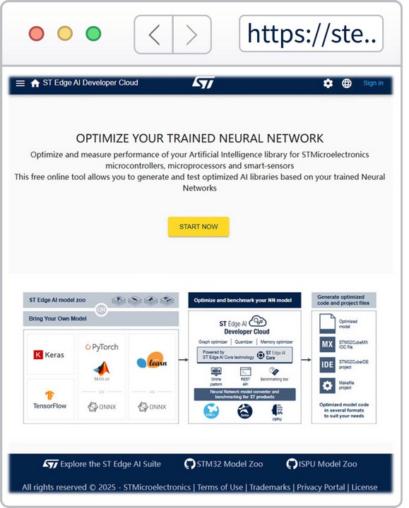

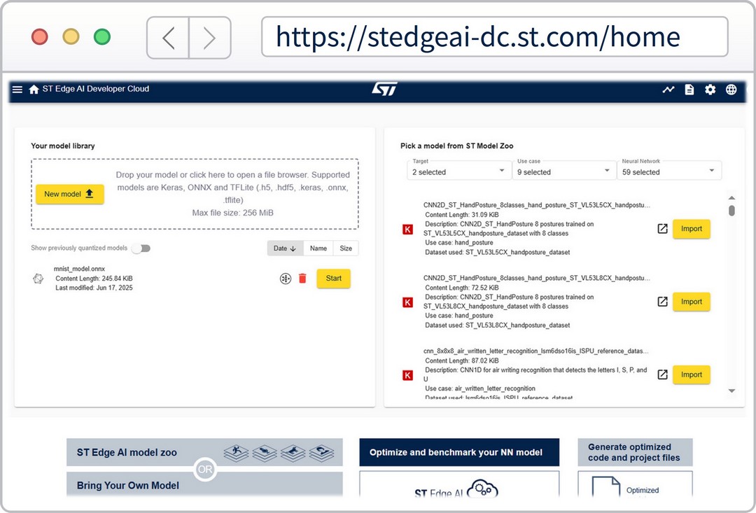

ST Edge AI
ST Edge AI 开发者云是在 STM32 产品部署边缘 AI 的在线解决方案,通过云服务直接在 STM32 目标上对神经网络模型进行基准测试。当基准测试在 STM32MP2x 板上运行时,会自动生成 NBG 模型,并可下载。
ST Edge AI 开发者云支持 TensorFlow Lite,Keras 和 ONNX 模型。使用该在线工具进行转换模型,方便、快捷且高效。
量化类型非常重要。为了获得 GPU/NPU 的最佳性能,应该将模型量化为每张量 8 位。
打开 ST Edge AI 网站,
登录 ST 账号
自定义模型部署

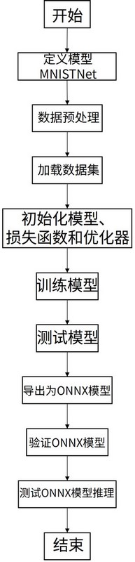

流程图
新建 HWNR_train.py 文件,添加如下代码

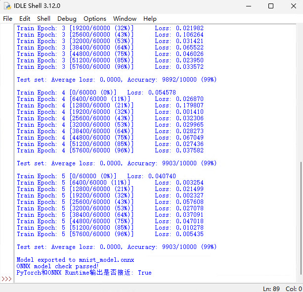

执行代码,打印训练过程,输出 *.onnx 模型文件。
训练效果
经过 5 轮训练,模型精度已达到 99% 满足识别要求。

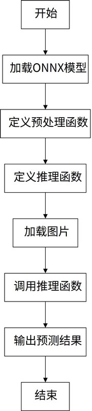

本地识别测试
介绍了 PC 端对生成的 ONNX 模型的数字识别测试流程,包括测试代码和结果展示。
流程图
测试代码
新建 HWNR_test.py 文件,添加如下代码

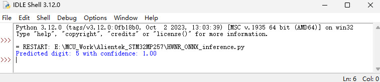

执行代码,输出模型测试结果。
测试结果

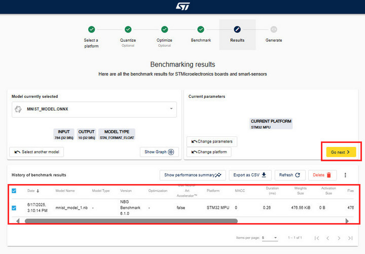

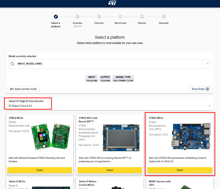

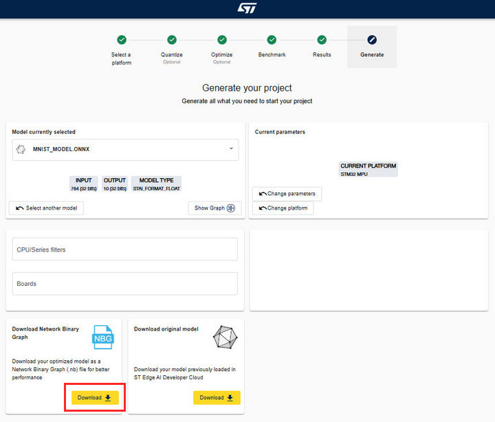

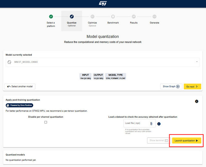

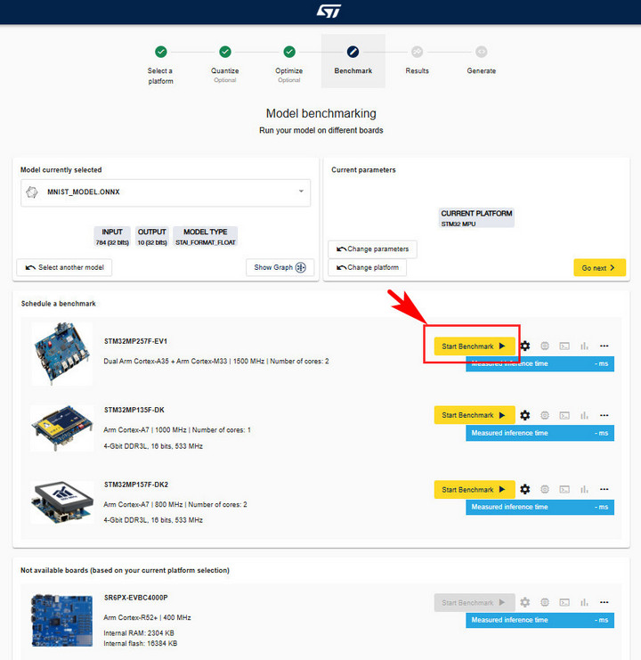

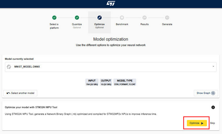

模型转换
使用 ST Edge AI 工具转换 ONNX 模型,实现 STM32MP257 资源的高效利用。
  • 进入 ST Edge AI 官网,点击 START,登录 ST 账号;
  • 选择 ST Edge AI Core 版本 2.0.0 以适应 STM32MPU 开发板;
  • 点击 Launch quantization 执行模型量化,完成后点击下一步
  • 点击 Optimize 按钮,执行模型优化
  • 点击 Start Benchmark 执行模型基准测试
  • 完成后生成模型基准测试历史记录,点击下一步
  • 云端自动生成 nb 模型,点击下载
得到目标 mnist_model.nb 板端部署模型文件。

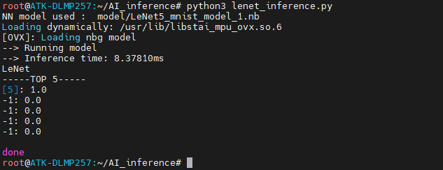

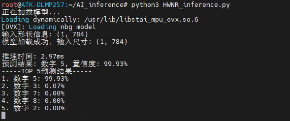

板端推理
结合 stai_mpu 库以及生成的 nb 模型文件,实现手写数字识别的板端推理。
流程图
代码
终端执行 touch HWNR_inference.py 指令,新建 python 文件,添加如下代码

终端执行 python3 HWNR_inference.py 输出推理结果
效果
同时 LCD 屏显示推理结果图片
可获得较高的识别准确率。见顶部视频。
参考:正点原子官方 AI 例程,路径为 01、程序源码\\\\06、AI 例程源码\\\\01、例程源 码\\\\01、LENET 执行代码可获得识别结果的打印信息
官方例程采用LeNet模型转换得到nb模型,输入采样图片的尺寸须为 28x28 才能正确识别。

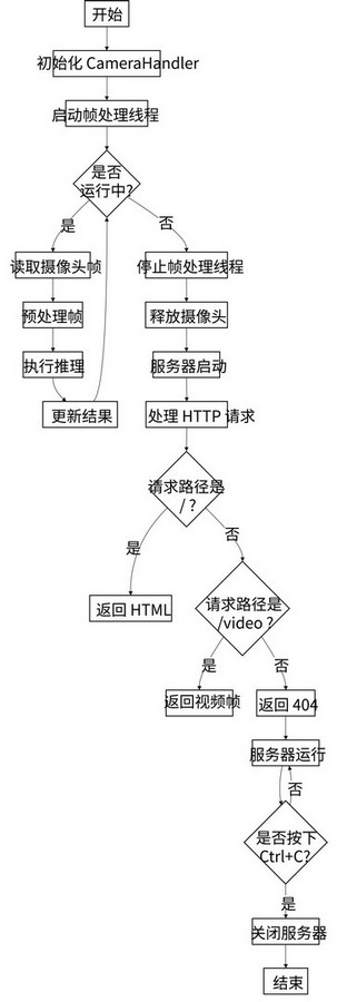

远程数字识别
结合 OpenCV 自带的 http.server 网页服务器函数,结合 USB 摄像头实现数字识别的远程传递。
流程图
代码

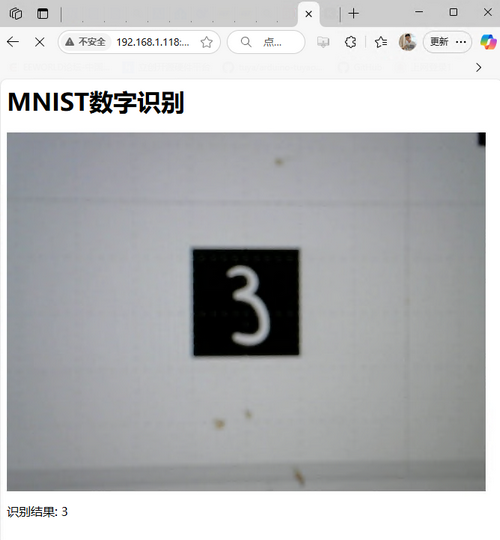

效果
网页端
其他数字的识别效果

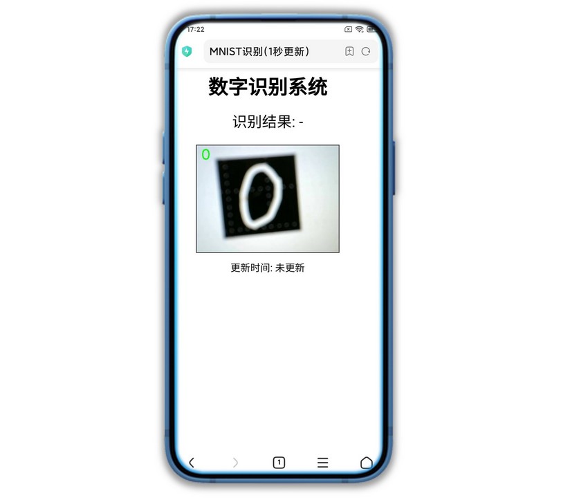

手机端
使用连接同一局域网的手机浏览器访问网页摄像头并获取数字识别结果
效果见底部视频。

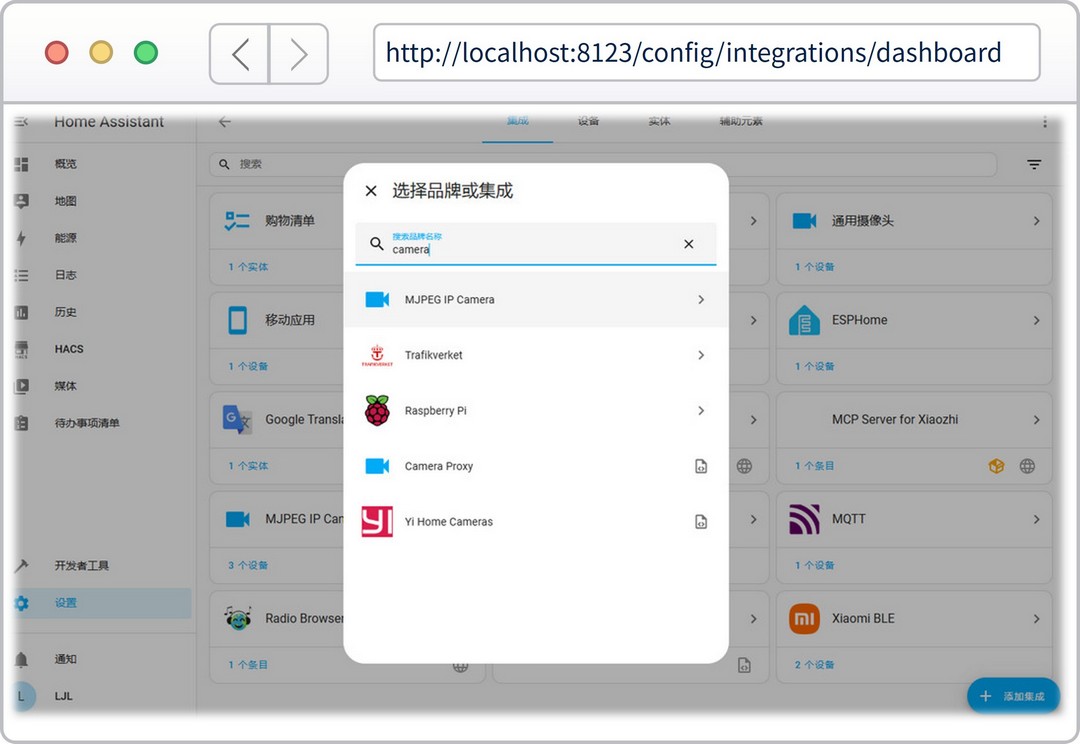

Home Assistant
在完成网页端访问摄像头实时数字识别画面的基础上,进一步实现 Home Assistant (HA) 平台的远程数字识别画面显示的项目流程。
设备添加
  • Docker 启动 HA,打开 HA 网页界面;
  • 设置 - 设备和服务 - 添加集成(右下角);
  • 搜索 Camera - 选择 MJPEG IP Camera
  • 填写名称和摄像头设备 ip 地址 http://192.168.1.118:8000 - 确认即可
  • 回到 概览 页面,可见摄像头卡片。
