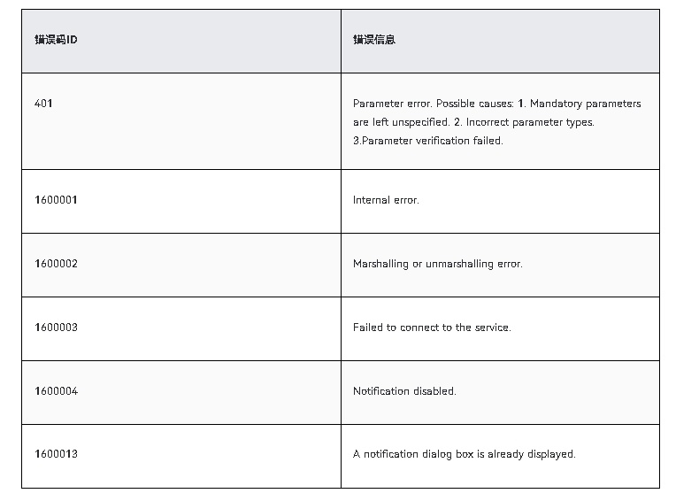

1.notificationManager.requestEnableNotification(deprecated)
支持设备Phone2in1TabletCarWearable

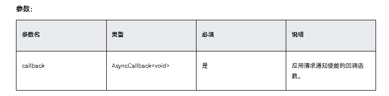

requestEnableNotification(callback: AsyncCallback): void
应用请求通知使能。使用callback异步回调。
说明
从API version 12开始不再维护,建议使用有context入参的requestEnableNotification代替。
系统能力:SystemCapability.Notification.Notification
HarmonyOS NEXT应用开发-Notification Kit(用户通知服务)notificationManager.requestEnableNotification-鸿蒙开发者社区HarmonyOS NEXT应用开发-Notification Kit(用户通知服务)notificationManager.requestEnableNotification-鸿蒙开发者社区
示例:
.import { BusinessError } from '@kit.BasicServicesKit';
.let requestEnableNotificationCallback = (err: BusinessError): void => {
.  if (err) {
.    console.error(`requestEnableNotification failed, code is ${err.code}, message is ${err.message}`);
.  } else {
.    console.info("requestEnableNotification success");
.notificationManager.requestEnableNotification(requestEnableNotificationCallback);
2.notificationManager.requestEnableNotification(deprecated)

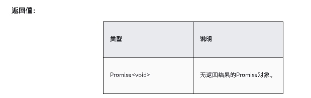

requestEnableNotification(): Promise
应用请求通知使能。使用Promise异步回调。
说明
示例:
.notificationManager.requestEnableNotification().then(() => {
.}).catch((err: BusinessError) => {
