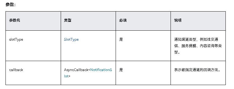

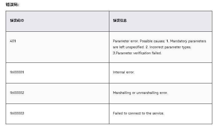

1.notificationManager.getSlot
支持设备Phone2in1TabletCarWearable
getSlot(slotType: SlotType, callback: AsyncCallback): void
获取一个指定类型的通知渠道。使用callback异步回调。
系统能力:SystemCapability.Notification.Notification
HarmonyOS NEXT应用开发-Notification Kit(用户通知服务)notificationManager.getSlot-鸿蒙开发者社区
示例:
import { BusinessError } from '@kit.BasicServicesKit';
// getSlot回调
let getSlotCallback = (err: BusinessError, data: notificationManager.NotificationSlot): void => {
  if (err) {
    console.error(`Failed to get slot. Code is ${err.code}, message is ${err.message}`);
  } else {
    console.info(`Succeeded in getting slot, data is ` + JSON.stringify(data));
let slotType: notificationManager.SlotType = notificationManager.SlotType.SOCIAL_COMMUNICATION;
notificationManager.getSlot(slotType, getSlotCallback);

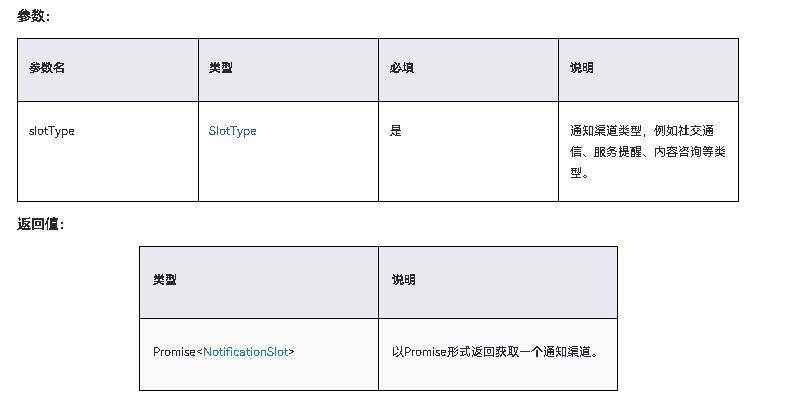

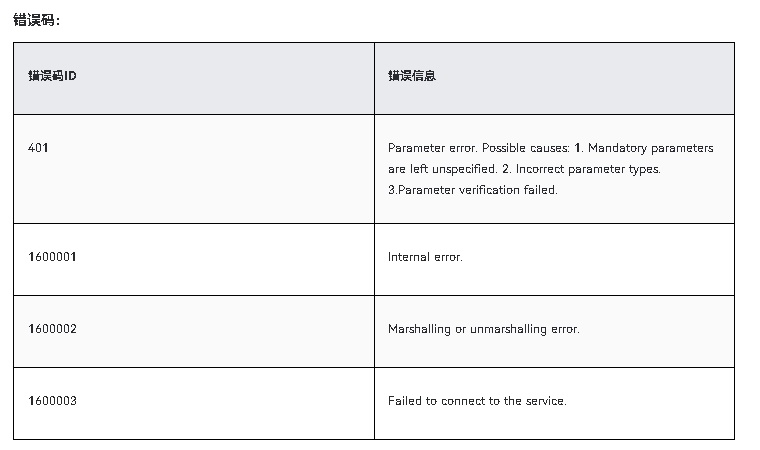

2.notificationManager.getSlot
getSlot(slotType: SlotType): Promise
获取一个指定类型的通知渠道。使用Promise异步回调。
示例:
notificationManager.getSlot(slotType).then((data: notificationManager.NotificationSlot) => {
}).catch((err: BusinessError) => {
