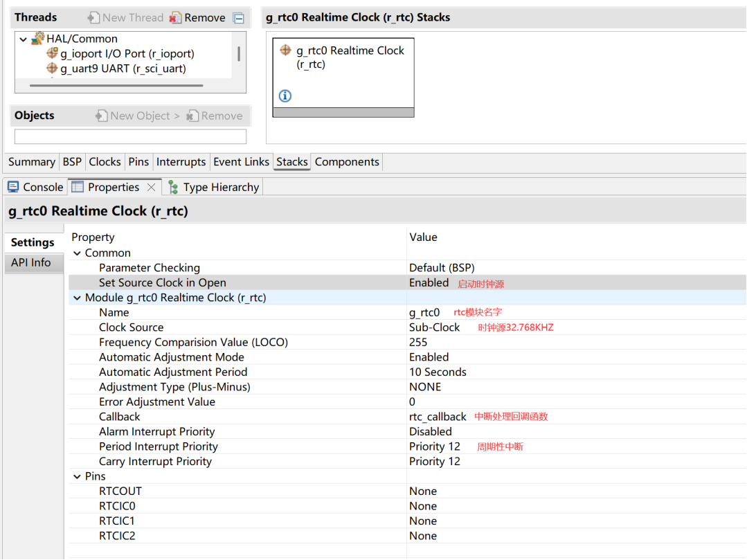

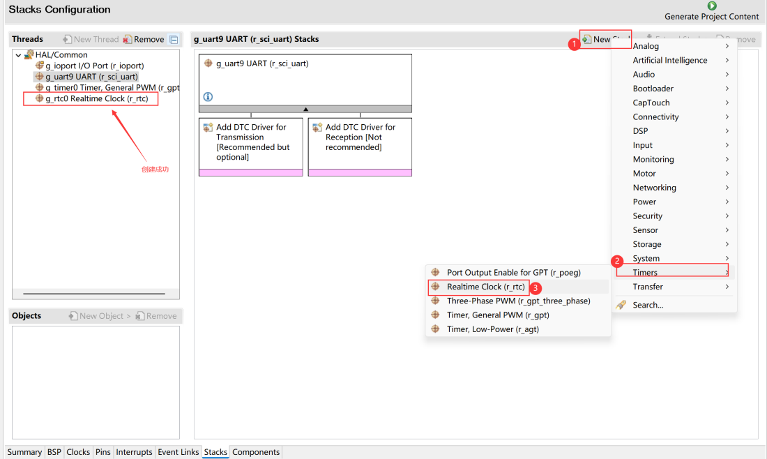

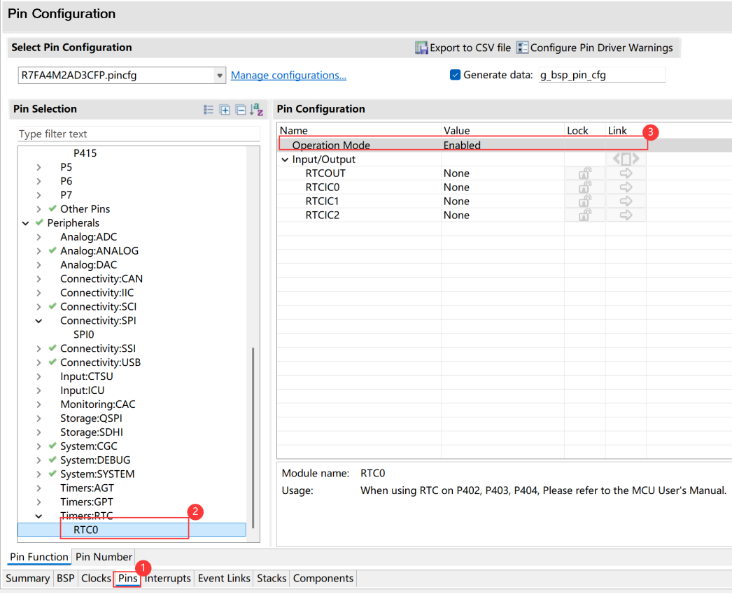

3.2 RTC配置
  1.打开工程配置文件,启动RTC功能。
  2.创建模块,选择RTC功能。
  3.配置RTC属性信息
  3.生成代码。
3.3 初始化RTC模块
  1.设置初始时间
/********** 日期宏定义 **********/
#define RTC_YEAR_SET 2025 //年
#define RTC_MON_SET 5 //月
#define RTC_MDAY_SET 8 //日
/* 通过蔡勒公式计算星期,1~6 代表周一到周六,0 代表周日 */
#define RTC_WDAY_SET (RTC_YEAR_SET-2000 \
                        + ((RTC_YEAR_SET-2000)/4) \
                        - 35 + (26*(RTC_MON_SET+1))/10 \
                        + RTC_MDAY_SET -1 )%7
/********** 时间宏定义 **********/
#define RTC_HOUR_SET 0 //时
#define RTC_SEC_SET 0 //秒
#define RTC_MIN_SET 0 //分

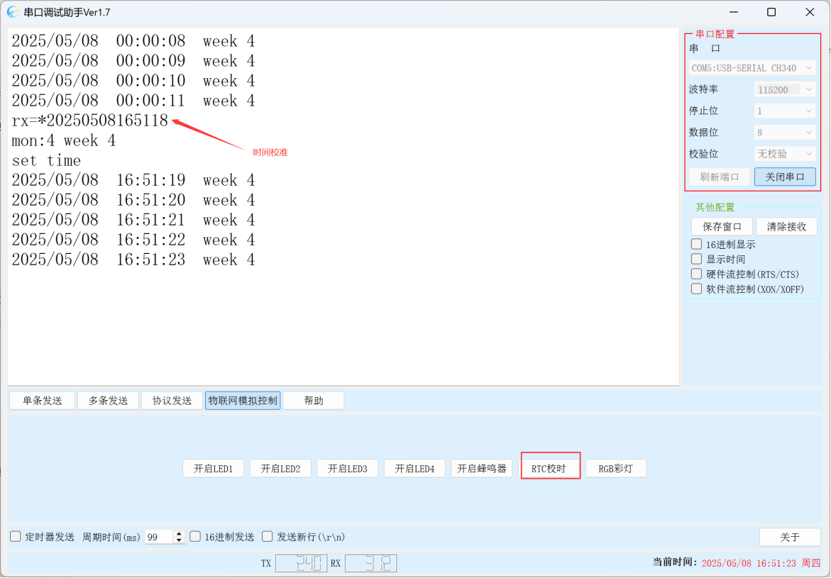

3.4 RTC模块测试
void hal_entry(void)
    /* TODO: add your own code here */
    //使能IO端口
    R_IOPORT_Open(&g_ioport_ctrl,g_ioport.p_cfg);
    USART9_Init();
    Timer0_Init();
    OLED_Init();
    RTC_Init();//初始化RTC
    //R_GPT_Start(&g_timer0_ctrl);
    printf("USART9 INIT OK\r\n");
    OLED_DisplayStr(28,0,8,16,"RA4M2 RTC");
    uint16_t time=0;
    uint8_t stat=0;
    while(1)
        if(usart9_rx_flag)
            usart9_rx_buf[usart9_cnt]='\0';
            printf("rx=%s\n",usart9_rx_buf);
            //[2025/05/08 16:00:44]rx=*20250508160044
            if(usart9_rx_buf[0]=='*' && usart9_cnt==15)//RTC时间校准
                rtc_time_t set_time;
                set_time.tm_year=(usart9_rx_buf[1]-'0')*1000+(usart9_rx_buf[2]-'0')*100+(usart9_rx_buf[3]-'0')*10+(usart9_rx_buf[4]-'0')*1 -1900;
                set_time.tm_mon=(usart9_rx_buf[5]-'0')*10+(usart9_rx_buf[6]-'0')*1 - 1;
                set_time.tm_mday=(usart9_rx_buf[7]-'0')*10+(usart9_rx_buf[8]-'0')*1;
                set_time.tm_wday=(set_time.tm_year-100 + ((set_time.tm_year-100)/4) - 35 + (26*(set_time.tm_mon+2))/10 + set_time.tm_mday -1 )%7;
                printf("mon:%d week %d\n",set_time.tm_mon,set_time.tm_wday);
                set_time.tm_hour=(usart9_rx_buf[9]-'0')*10+(usart9_rx_buf[10]-'0')*1;
                set_time.tm_min=(usart9_rx_buf[11]-'0')*10+(usart9_rx_buf[12]-'0')*1;
                set_time.tm_sec=(usart9_rx_buf[13]-'0')*10+(usart9_rx_buf[14]-'0')*1;
                printf("set time\r\n");
                R_RTC_CalendarTimeSet (g_rtc0.p_ctrl, &set_time); //设置当前时间
            usart9_cnt=0;
            usart9_rx_flag=0;
        time++;
        R_BSP_SoftwareDelay(1,BSP_DELAY_UNITS_MILLISECONDS);
        if(time>=500)
            time=0;
            stat=!stat;
            LED1(stat);
#if BSP_TZ_SECURE_BUILD
    /* Enter non-secure code */
    R_BSP_NonSecureEnter();
#endif
3.5 运行效果
