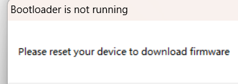

根据你描述的问题,以下是解决FX3固件烧录失败导致无法识别的分步解决方案:
步骤1:强制FX3进入USB引导模式
查找启动配置引脚
FX3的启动模式由GPIO53和GPIO54在上电时的电平决定(不同型号可能略有差异,参考Cypress文档)。常见配置:
- GPIO53=0, GPIO54=0:从SPI Flash启动(默认)。
- GPIO53=1, GPIO54=0:USB启动模式(固件下载模式)。
硬件调整
- 在特权同学开发板上找到GPIO53和GPIO54引脚(可能需要查阅开发板原理图)。
- 使用跳线帽或杜邦线将GPIO53接高电平(VCC),GPIO54接地(GND)。
- 断开USB和电源,重新连接,确保FX3上电时进入下载模式。
步骤2:使用Cypress工具重新烧录固件
安装驱动和工具
- 下载并安装Cypress USB Suite(包含CyControl、Control Center等工具)。
- 安装FX3的USB驱动程序(通常在SDK的
drivers目录中)。
检测设备
- 连接开发板到电脑,打开设备管理器。
- 若FX3进入下载模式,应显示为Cypress FX3 Bootloader Device或类似设备。若显示为未知设备,手动更新驱动为
cyusb3.sys。
使用CyControl烧录固件
- 打开
CyControl工具,选择FX3 BootLoader设备。
- 点击Program -> FX3,选择正确的固件文件(
.img或.hex),执行烧录。
步骤3:擦除Flash(备用方案)
若强制下载模式仍失败,可能需要直接擦除Flash:
使用Flash编程器
- 如果开发板SPI Flash可拆卸(如SOIC-8封装),用编程器(如CH341A)连接Flash芯片,擦除全部内容。
- 重新焊接后,FX3因Flash为空会直接进入下载模式。
命令行工具擦除
- 若工具支持,使用
cyusb_util或fx3_programmer命令行工具:
fx3_programmer erase
步骤4:验证与调试
恢复默认启动模式
烧录成功后,将GPIO53/GPIO54跳线恢复默认(通常全接地),重新上电测试。
检查USB枚举
正常工作时,设备管理器应显示为Cypress FX3 USB Streamer Example或自定义固件名称。
常见问题处理
- 驱动问题:确保安装最新版驱动,避免权限问题(以管理员身份运行工具)。
- 硬件接触不良:检查USB线、电源及跳线连接。
- 固件兼容性:确认烧录的固件与FX3型号匹配(如CYUSB3014 vs CYUSB3065)。
通过以上步骤,应能解决因错误固件导致的FX3无法识别问题。如仍遇困难,建议参考Cypress官方文档或联系开发板技术支持。
