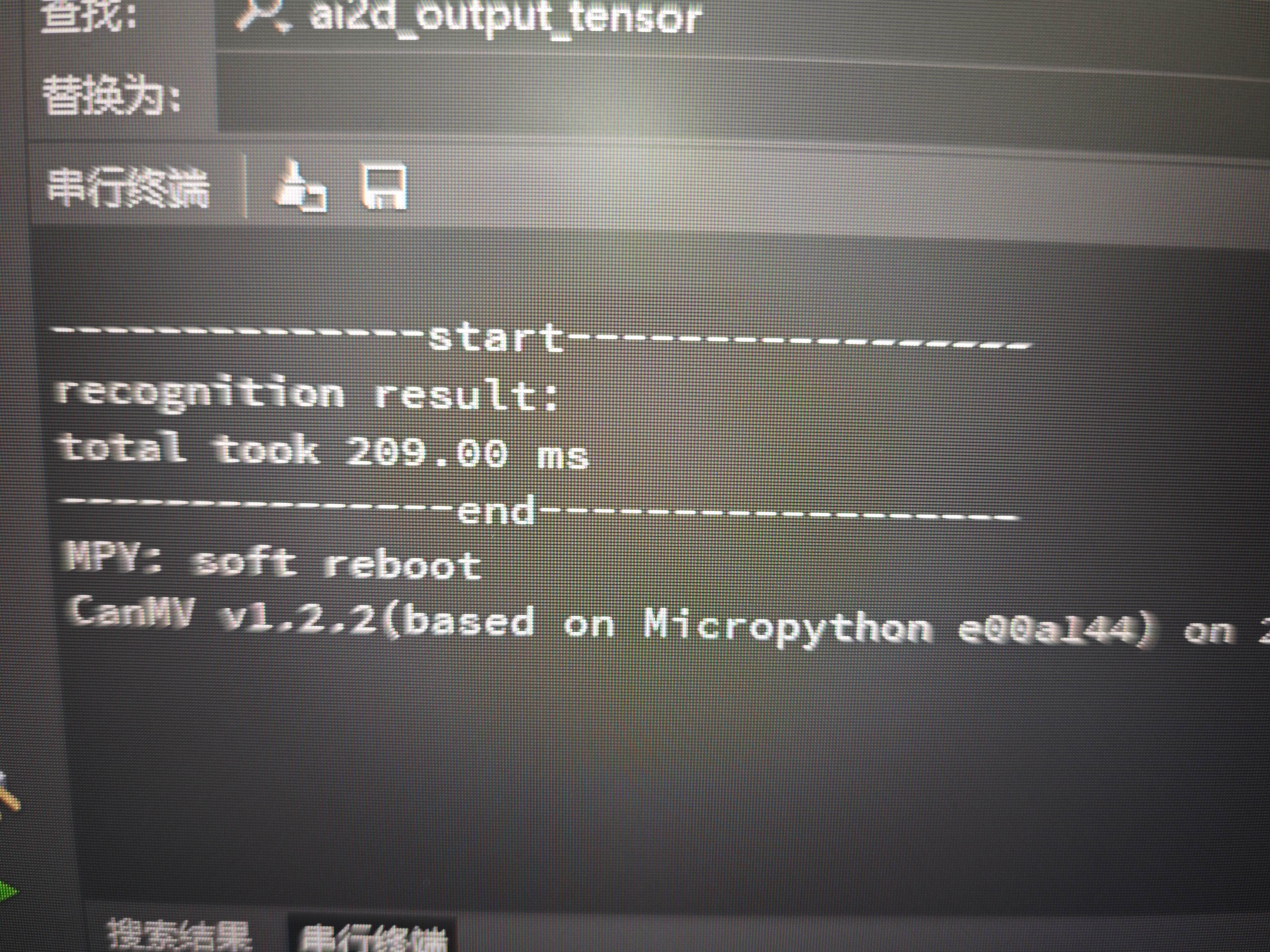

针对MicroPython部署OCR模型推理结果差的问题,以下是逐步解决方案:
1. 检查模型转换与兼容性
- 验证模型格式:确保训练平台导出的模型(如TensorFlow、PyTorch)正确转换为MicroPython支持的格式(如TensorFlow Lite)。使用官方转换工具并检查转换日志是否有错误。
- 测试转换后的模型:在桌面环境中(如Python)加载转换后的模型,使用相同测试数据推理,确认结果正确,以排除转换问题。
2. 确保输入预处理一致
3. 排查量化与优化影响
- 评估量化影响:若部署模型为8位量化版本,测试其精度是否显著下降。尝试使用浮点模型(如设备支持)对比结果。
- 调整优化参数:在模型转换时避免过度剪枝或优化,确保保留关键层结构。
4. 验证硬件资源限制
5. 核对后处理流程
6. 调试与日志记录
- 记录中间结果:在部署代码中添加调试输出,打印预处理后的数据统计和模型输出:
print("Input shape:", image.shape)
print("Input mean:", np.mean(image))
print("Output raw:", model_output)
- 对比测试:使用同一张测试图片在训练环境和部署环境推理,对比输出差异。
7. 检查文件与依赖
- 模型文件完整性:校验部署到设备的模型文件MD5,确保未损坏或未正确传输。
- 库版本匹配:确保MicroPython的机器学习库(如
ulab、tflite_micro)版本与训练环境兼容。
8. 逐步验证流程
- 单元测试:分阶段验证预处理、模型加载、推理、后处理各环节,定位问题模块。
- 示例测试用例:使用简单图像(如纯文本图片)验证基础功能是否正常。
示例修正代码(预处理部分)
假设发现归一化错误,修正如下:
# 错误:未正确归一化
# image = image / 255.0
# 正确:训练时使用均值0.5,标准差0.5
image = (image / 255.0 - 0.5) / 0.5
结果验证
完成上述步骤后,重新部署并测试。若问题仍存在,考虑在资源允许的情况下使用更复杂的模型或优化图像采集质量(如增加对比度、去噪)。
通过系统排查和逐步验证,应能定位并解决推理结果差的问题,使部署结果接近训练时的表现。
