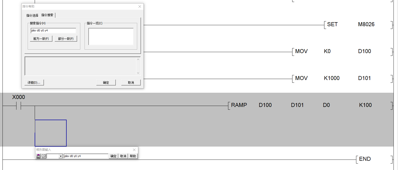

在FX2N-32MT PLC中使用PLSV指令进行可变速脉冲输出的步骤如下:
1. 确认PLC和软件支持
- PLC型号:FX2N-32MT 支持PLSV指令(仅Y0和Y1作为脉冲输出口)。
- 软件版本:推荐使用GX Developer(旧版本)或兼容FX2N的GX Works2(需确认支持)。
2. 指令格式
基本语法:PLSV S D1 D2
- S:脉冲频率(16位有符号整数,范围:-200,000 ~ +200,000 Hz),可为常数(如K1000)或数据寄存器(如D0)。
- D1:脉冲输出端口(仅Y0或Y1)。
- D2:方向信号输出端口(任意未被占用的Y点,如Y2)。
示例:
PLSV D0 Y0 Y2
- 当D0值为正时,Y0输出脉冲,Y2为OFF(正方向)。
- 当D0值为负时,Y0输出脉冲,Y2为ON(反方向)。
3. 编程步骤
步骤1:设置频率值
将目标频率存入数据寄存器(如MOV指令):
MOV K5000 D0 // 设置频率为5000 Hz
或通过外部设备(如触摸屏)实时修改D0的值。
步骤2:执行PLSV指令
在梯形图中,通过触发条件(如X0)启动PLSV:
|--[X0]--[PLSV D0 Y0 Y2]--|
X0为ON时,Y0输出脉冲,方向由Y2状态决定。
步骤3:停止脉冲输出
将频率设为0或关闭触发条件:
MOV K0 D0 // 停止输出
或使用SPD(脉冲停止)指令。
4. 方向控制说明
- 自动方向切换:PLSV通过S值的正负自动控制D2端口状态(负数时D2=ON)。
- 手动方向控制:若需独立控制方向,可单独操作D2端口,但需确保与PLSV无冲突。
5. 注意事项
- 输出端口限制:仅Y0/Y1支持高速脉冲输出。
- 频率范围:FX2N最高脉冲频率为20 kHz(确保D0值不超过±20000)。
- 加减速处理:PLSV无内置加减速,需通过程序逐步修改D0值实现平滑调速。
- 干扰问题:方向信号(如Y2)需与脉冲输出口隔离,避免电气干扰。
6. 调试技巧
- 使用示波器或PLC的Y0/Y1指示灯观察脉冲输出。
- 监控D0的值变化及Y2状态,确认方向切换正常。
- 若脉冲不输出,检查PLC是否为RUN模式,且输出端口未被其他指令占用。
7. 示例程序
// 主程序
|--[X0]--[MOV K10000 D0]--| // 设置正向10kHz
|--[X1]--[MOV K-5000 D0]--| // 设置反向5kHz
|--[M8000]--[PLSV D0 Y0 Y2]--| // 持续输出脉冲
- X0/X1用于动态调整频率和方向,M8000为常ON触点。
通过以上步骤,即可实现FX2N-32MT的可变速脉冲控制。建议参考《FX2N编程手册》进一步优化参数和异常处理。
