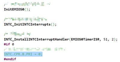

在使用CAN通信升级MPC5500系列处理器的程序时,若遇到中断相关问题,需要特别注意以下关键点:
关键问题分析
启动方式差异:
- JTAG调试时芯片从调试接口直接加载完整镜像(包含中断向量表)
- CAN升级时可能采用BAM模式启动,需要手动初始化中断控制器
中断控制器状态:
- BAM引导程序可能不会初始化INTC模块
- 默认优先级(INTC.CPR.B.PRI)可能导致未处理的中断触发异常
解决方案
必要初始化步骤:
// 在启动代码中增加以下初始化
void Init_INTC(void) {
/* 1. 设置优先级阈值(类似用户操作的INTC.CPR.B.PRI = 0) */
INTC.CPR.B.PRI = 0; // 允许所有优先级中断
/* 2. 初始化向量表基地址 */
INTC.IACKR.B.BASE = (uint32_t)&__IVPR_BASE; // 需与链接脚本一致
/* 3. 使能关键中断(如CAN通信相关中断)*/
INTC.PSR[IRQ_CAN_Rx].B.PRI = 8; // 设置优先级
INTC.PSR[IRQ_CAN_Tx].B.EN = 1; // 使能中断
/* 4. 同步操作 */
__isync();
__eieio();

3. **启动流程验证**:
```c
void startup_entry(void) {
/* 关键初始化顺序 */
InitClock(); // 1. 时钟初始化
InitRAM(); // 2. 内存初始化
Init_INTC(); // 3. 中断控制器初始化 <-- 用户可能缺少此步骤
main();
注意事项
BAM模式特性:
- 引导程序不会初始化非必要外设
- 应用程序需完整初始化使用的外设
调试技巧:
// 临时调试代码(监测INTC状态)
printf("CPR当前值: 0x%08Xn", INTC.CPR.R);
printf("IACKR寄存器: 0x%08Xn", INTC.IACKR.R);
常见错误模式:
- 中断服务函数未正确链接(通过
-Xlinker --defsym=__IVPR_BASE=0x00FF8000确保)
- 未处理的中断导致程序计数器跑飞(表现为随机崩溃)
建议通过以下流程图验证初始化流程:
BAM启动 -> 硬件复位 -> 时钟初始化 -> 内存初始化 -> INTC初始化 -> 外设初始化 -> main()
不同于JTAG的关键点 用户问题可能发生在此处
