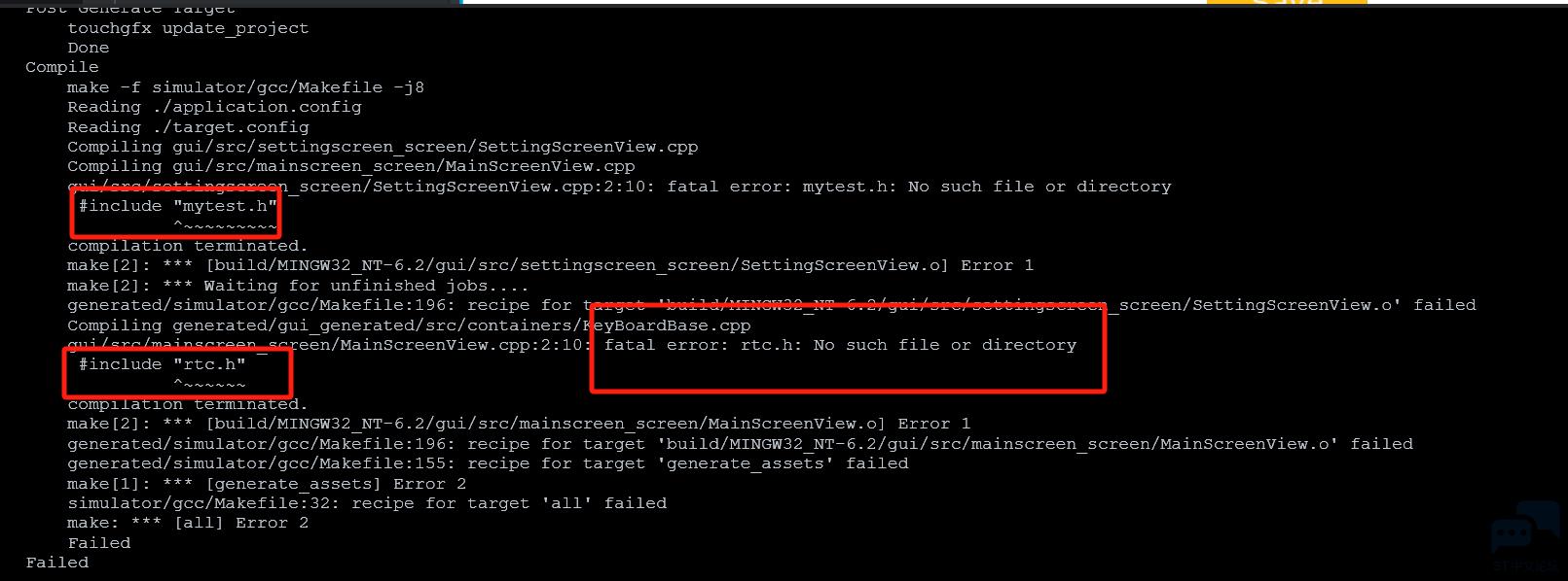

在 TouchFX Designer 中遇到头文件找不到的问题,通常是由于编译环境的配置与 Keil 不一致导致的。以下是逐步解决方案:
1. 确认头文件路径是否正确
- 问题原因:TouchFX Designer 的工程可能未正确配置头文件搜索路径,导致无法找到 Keil 工程中已引用的头文件。
解决方法:
手动添加头文件路径:
- 在 TouchFX Designer 中打开工程。
- 导航到工程设置(通常是
Project Settings 或 Build Settings)。
- 找到 Include Paths 或 Header Search Paths 选项。
- 添加 Keil 工程中使用的头文件所在目录(如
../Inc、../Drivers 等)。
检查头文件物理位置:
- 确保头文件实际存在于工程目录中,且路径与代码中的
#include 语句匹配。
- 避免使用绝对路径(如
C:ProjectInc),改用相对路径(如 ./Inc)。
2. 检查环境变量和全局配置
- 问题原因:Keil 可能通过环境变量或全局配置隐式添加了头文件路径,而 TouchFX Designer 未继承这些配置。
- 解决方法:
- 在 TouchFX Designer 中检查是否有类似 Keil 的
Options for Target 或全局宏定义设置。
- 如果使用第三方库(如 STM32 HAL 库),确保库路径已显式添加到 TouchFX Designer 的包含路径中。
3. 验证编译器和工具链兼容性
- 问题原因:TouchFX Designer 可能使用与 Keil 不同的编译器(如 GCC 而非 ARMCC),导致某些编译器特性或宏定义不兼容。
- 解决方法:
- 在 TouchFX Designer 中确认使用的编译器类型(如 ARM GCC、IAR 等)。
- 如果编译器不同,检查以下内容:
- 头文件中是否有编译器专用宏(如
#pragma 指令)。
- 是否需要在 TouchFX Designer 中定义额外宏(如
USE_HAL_DRIVER)。
4. 同步工程文件结构
- 问题原因:Keil 工程的文件组织结构可能未完全同步到 TouchFX Designer。
- 解决方法:
- 在 TouchFX Designer 中重新导入 Keil 工程,或手动确保以下内容一致:
- 源文件(
.c)和头文件(.h)的物理路径。
- 工程配置文件(如
.uvprojx 对应的 .tfxproj)。
- 如果使用版本控制工具(如 Git),检查是否有未提交的头文件。
5. 检查文件编码和大小写
- 问题原因:头文件名或路径的大小写不匹配(尤其在 Linux/macOS 系统上),或文件编码异常。
- 解决方法:
- 确保代码中的
#include "header.h" 与实际文件名的大小写完全一致。
- 检查头文件是否为 UTF-8 编码(避免使用 GBK 等编码)。
6. 查看 TouchFX Designer 的日志和文档
- 问题原因:TouchFX Designer 可能有特定的配置要求。
- 解决方法:
- 查看 TouchFX Designer 的编译输出日志,确认具体是哪个头文件报错。
- 参考官方文档中的 《配置头文件路径》 或 《迁移 Keil 工程指南》。
7. 临时验证步骤
如果问题仍未解决,可以尝试以下临时方案:
- 将头文件复制到工程根目录:
将缺失的头文件直接复制到 TouchFX Designer 工程的根目录中。
- 简化代码:
注释掉部分代码,逐步排查是否由特定头文件引起问题。
总结
通过以上步骤,应能解决 TouchFX Designer 中头文件找不到的问题。如果仍然失败,建议提供以下信息以便进一步排查:
- 完整的编译错误日志。
- Keil 和 TouchFX Designer 的工程文件结构截图。
- 报错头文件的内容和路径。
